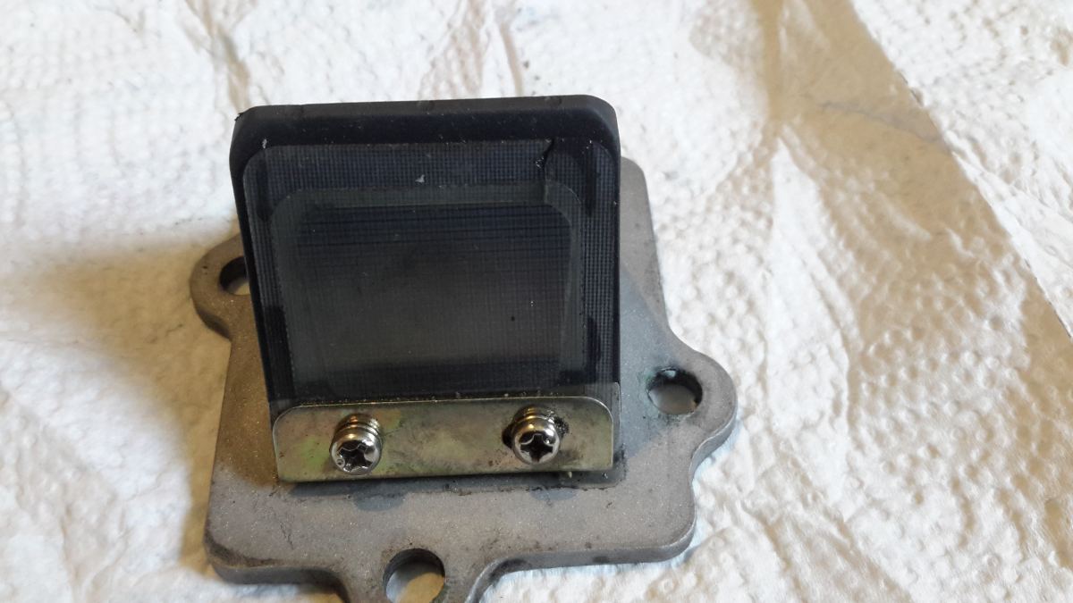

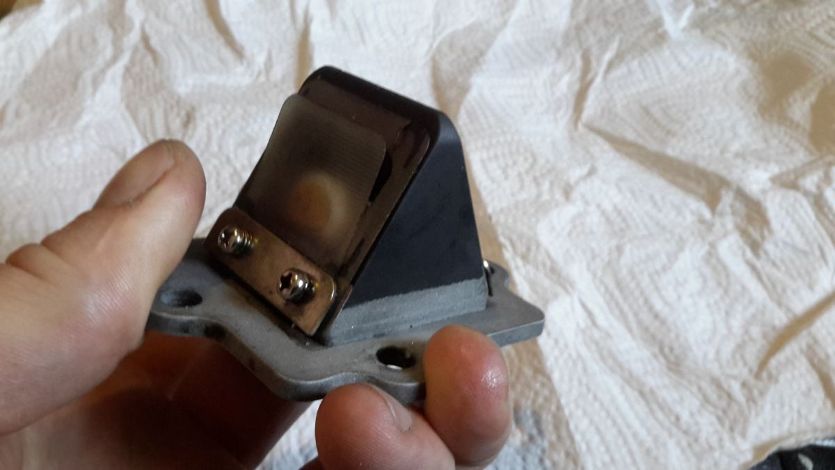

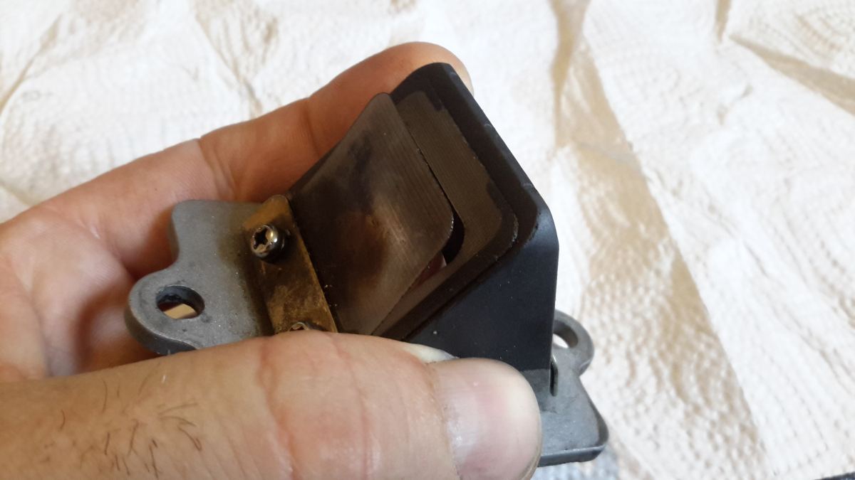

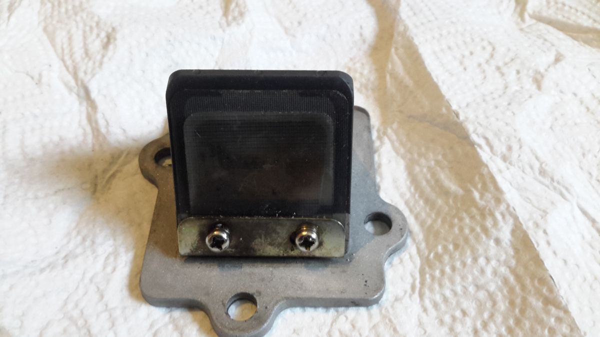

les clapets sont comme avant et le piston est dans le bon sens
les clapets peuvent empêcher le démarrage?
Salut oui si ils étaient hs ou abîmer
