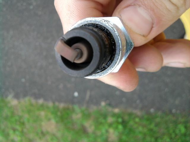

jimmy@ Posté(e) le 1 mai 2018 Signaler Posté(e) le 1 mai 2018 c'est une question de réglage . booster avec un yaz R : ressort de poussée et d'embrayage jaune , (des malossi , chaque marque a ces code couleur pour la dureté) galet de 5gr à 4.8 gr , pour le gicleur tu tape une pointe de 300/400 m moteur chaud , tu coupe et démonte la bougie , elle doit être marron (tof) même un chouilla plus clair . si elle est noir baisse la taille du gicleur , si elle est très clair augmente ce dernier. l'etat de la courroie , elle doit mesurer mini sur le dot 16 mm. le pot est débridé au moins ?
June Posté(e) le 1 mai 2018 Auteur Signaler Posté(e) le 1 mai 2018 Il y a 1 heure, jimmy@ a dit : c'est une question de réglage . booster avec un yaz R : ressort de poussée et d'embrayage jaune , (des malossi , chaque marque a ces code couleur pour la dureté) galet de 5gr à 4.8 gr , pour le gicleur tu tape une pointe de 300/400 m moteur chaud , tu coupe et démonte la bougie , elle doit être marron (tof) même un chouilla plus clair . si elle est noir baisse la taille du gicleur , si elle est très clair augmente ce dernier. l'etat de la courroie , elle doit mesurer mini sur le dot 16 mm. le pot est débridé au moins ? Oui le pot est débrider et les ressort que j'ai sur mon embrayage son égale au ressort jaune de chez malossi après pour les réglage du scoot ils sont tout bien fait la bougie est de la même couleur sur la photo c'est pour ça que je ne comprend pas d'ou cela peut venir

Custom77 Posté(e) le 2 mai 2018 Signaler Posté(e) le 2 mai 2018 Pour le moment règle le variateur a priori ta bougie est bonne
