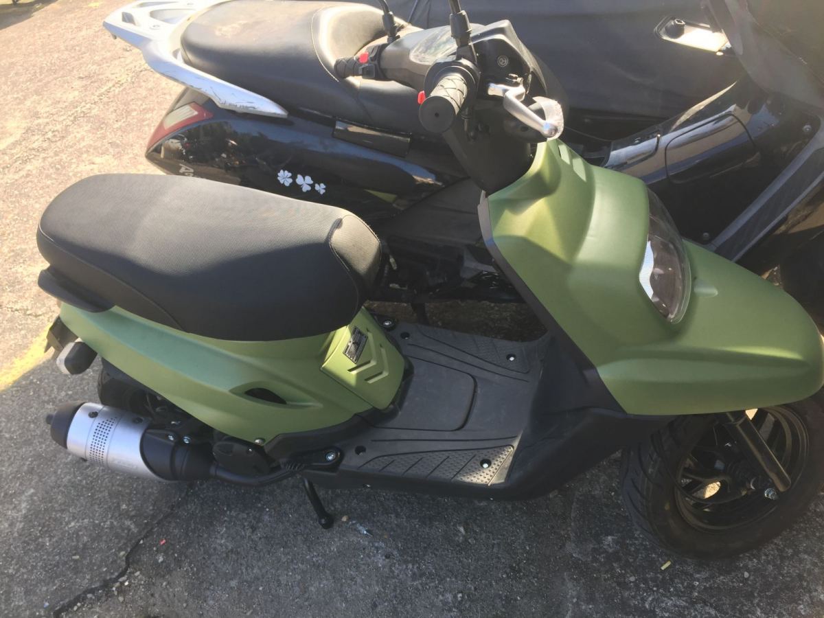

salut les copain , je revien après avoir terminer mon rodage pour vous donner mes impression sur ce scoot
mais aussi pour que vous m aidez a la configuration , pour le moment c'est mon premier scoot type minareli H
j'ai eu des typhoon ,stalker , ovetto , nitro et je récupere mon citystar à la fin de la semaine prochaine
bon passons aux choses serieuse , parlons de la contrefacon de bws
quand le scooter était brider je prenai a peut pres 60 km/h
j'ai débrider mon variateur , grosse rondelle épaisse "Lool" et puis la je plafonner a 65 km/h plus changement de comportement le scooter monter moins dans les tours mais j arriver quand même a ma vitesse max

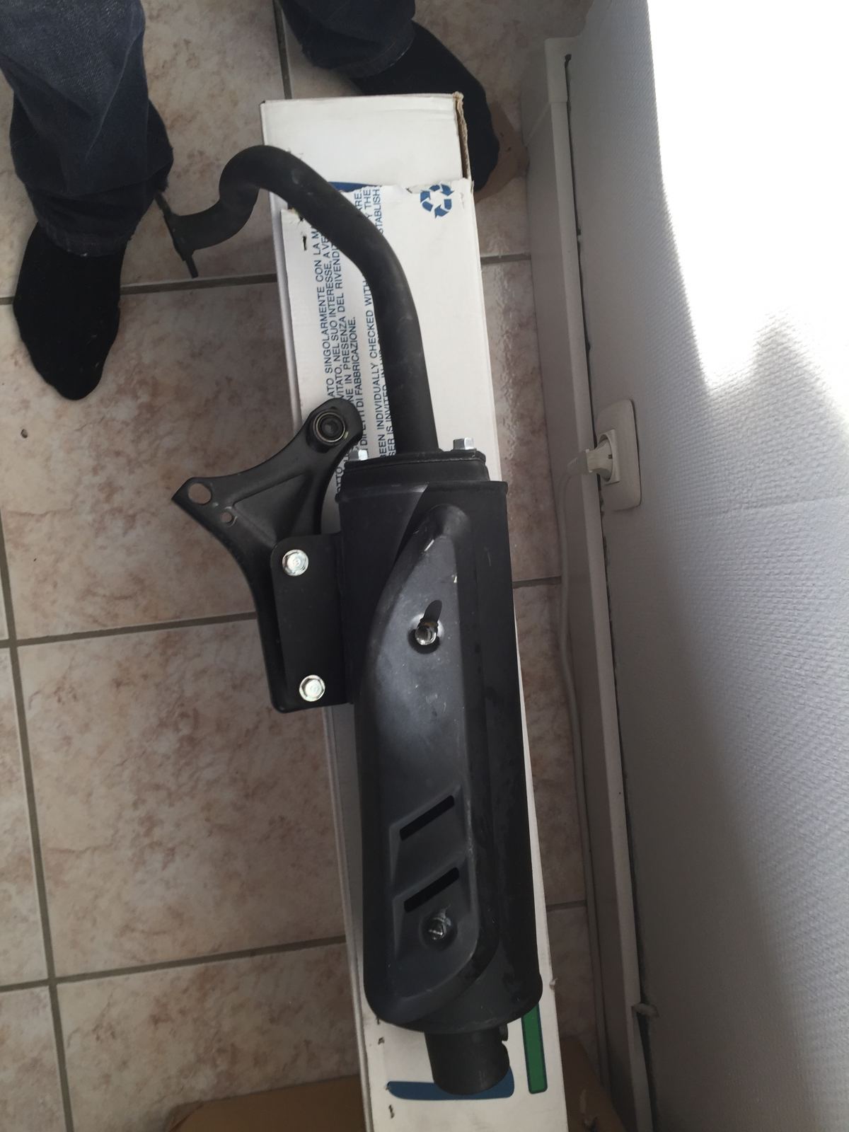

j'ai supposer que le pot d'origine n était pas brider ou du moins vous savez pas comme sur les autres 2t ou il y a l espece de teub qui ressort sur le cote en général on coupe et puis on ressoude mais la rien "je vous mettrai la photo du pot d'origine"
aujourd hui j'ai monté un pot touring vendu neuf pour un ovetto , je l ai débrider a l entre cote cylindre
le scooter a un chouille plus d accélération de monter en régime mais peut mieux faire (j'ai toujours pas mis de gicleur plus gros , ni alleger mes galets, ni ressort d embrayege) aucun réglage n a était effectuer
je sais qu une fois régler je pourrais récup de l accélération encors plus c'est sur

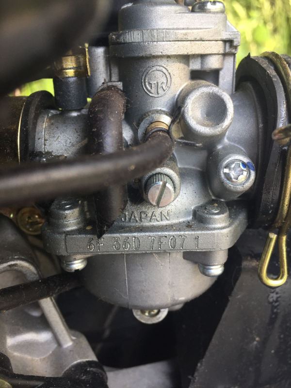

seul hic c'est mon super carburateur Tk que je n arrive pas a identidier carburateur de 12? carburateur de 16? je ne l ai pas ouvert encors
je vous laisse une photo , peut être qu un membre a déjà vu ce carburateur
autre problème maintenant que le pot et poser mais pas régler le scoot a une vitesse max de 70 km/h je pense que le cdi le bride encors qu en penser vous ?

Alors pour le carburateur, c'est celui d'origine qu'il y a sur les sym 2t et vu que maintenant peugeot c'est chinois j'ai vu ce carburateur monté d'origine sur un vivacity !!
C'est bien un 12.
Le gicleur d'origine est un 70 passe sur 75 tout de suite !

Moi comme gicleur dans ce carburateur en origine j'ai trouver un 68
et avant de vendre le scooter je tourner avec un gicleur 80
