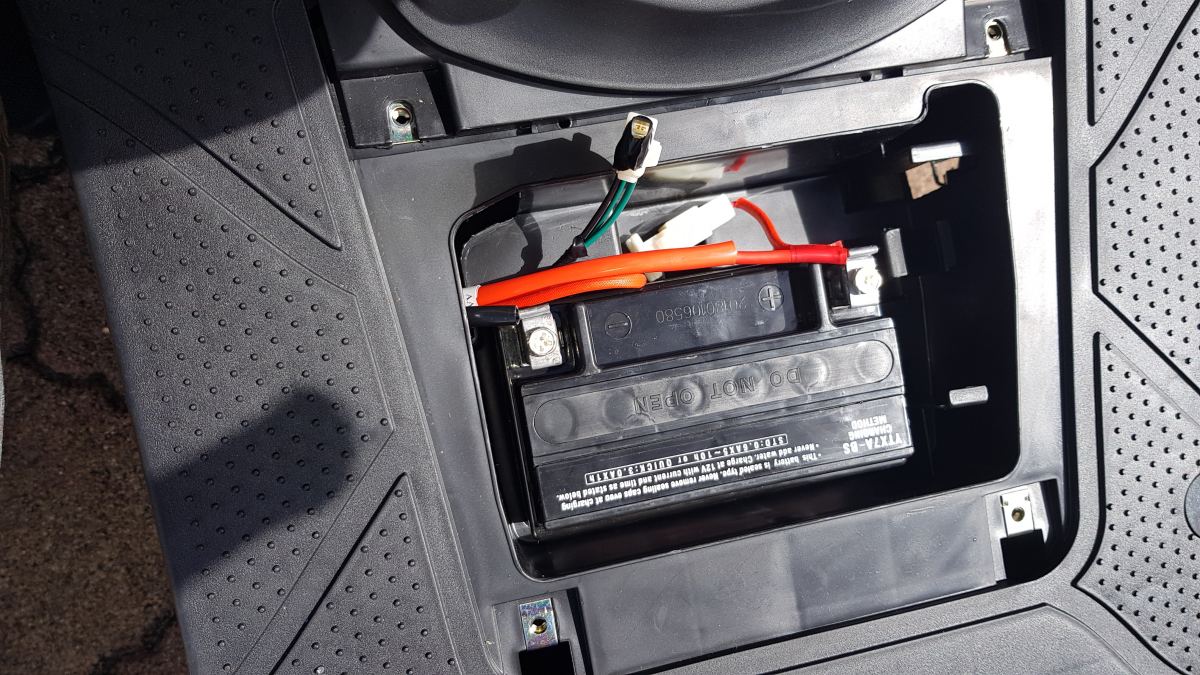

Salut, je viens d'ouvrir le "plancher" de mon scooter et j'ai remarqué qu'il n'y a pas de CDI. Qu'est-ce que cela signifie? Ie suis un peu perdu. Merci
Salut il n'est pas spécialement avec la batterie généralement au niveau des ailes arrières (coté allumage) et si ton scooter est gérer par un ECU tu restera brider
