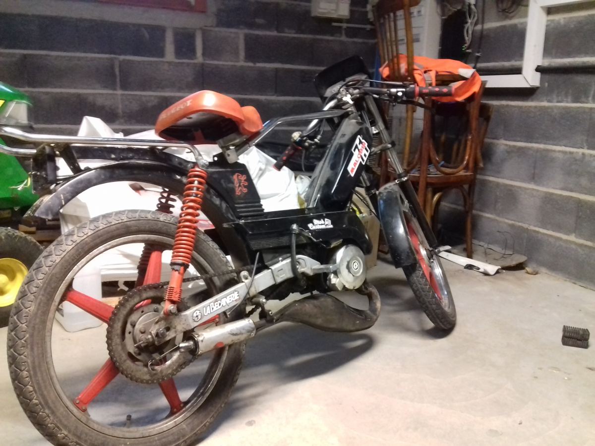

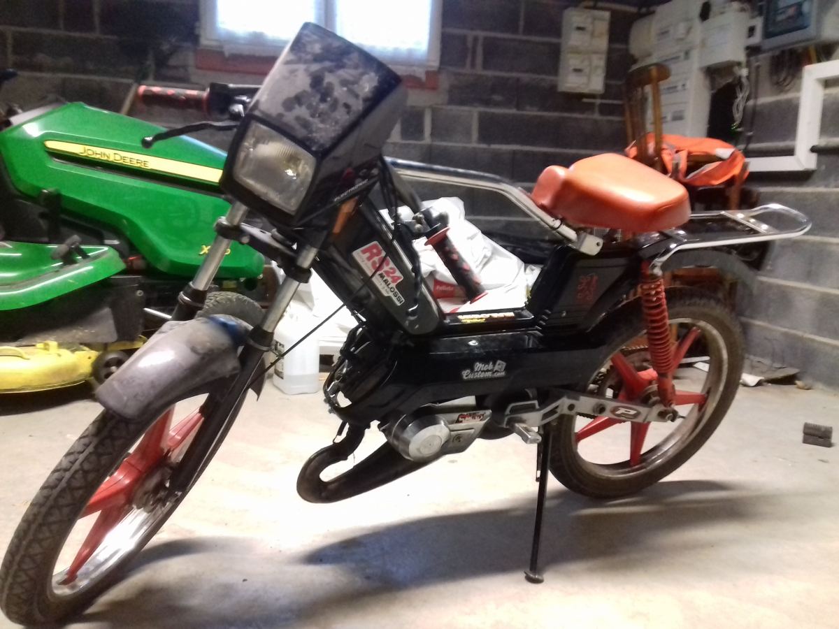

Bonjour, je possède une Peugeot 103 SPX de 1980...et les brouettes et je souhaite y monter un kit dessus sauf que je sais pas quel kit prendre avec quelle configuration. Pouvez-vous m'aider ?
J'ai aussi ce pot ninja dessus qui était donné d'origine avec la mobylette mais il est super creux pour le cylindre d'origine.
Si quelqu'un connaissait le nom de ce pot ça m'aiderait beaucoup.

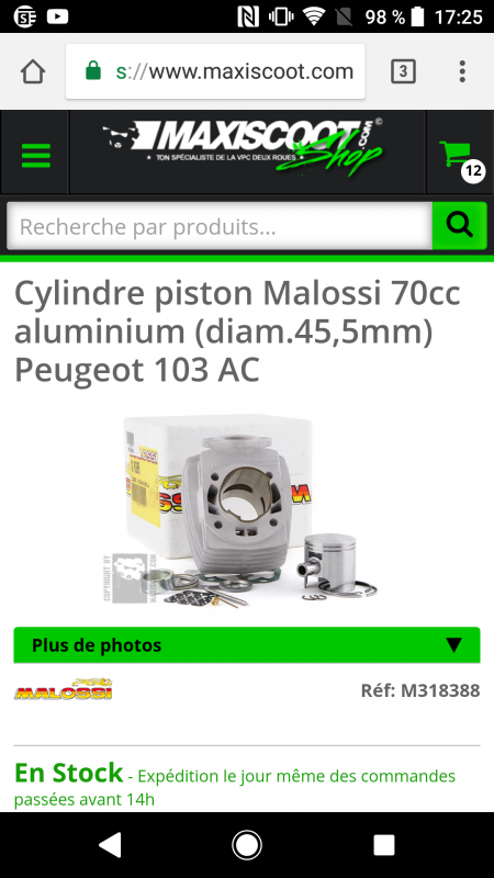

Ah bon ? Bein je pense je vais acheter le kit 70 malossi racing 2 AC alors, mais sur Maxiscoot mdrr...
