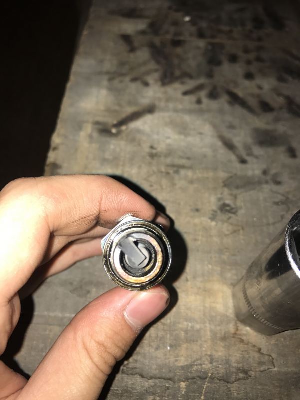

Merci beaucoup pour vos réponses !! Donc du coup j'ai installé un pot léovince tt qu'un ami m'a vendu pour 20€, il est débridé et c'est un vrai monstre je suis hyper content je prends 80km/h compteur sur du plat :ouf: sauf que le souci, c'est que le scooter est long à se lancer.. Disons que je suis en pleine poignée à l'arrêt et il bug 4 secondes puis se lance d'un coup.. Je pense être trop riche mais la bougie ressemble à un mélange pauvre je suis perdu :( J'ai augmenté mon gicleur de 6 points (de 70 à 76)
Modifié par Pixtic
Salut ! Desole du double post, mais je viens de réinstaller le gicleur de 70 et il est parfait, la bougie à une belle couleur chocolatée!:cool: Pour mon souci d'accélération, vu qu'il se lance à fond qu'à partir de 10km/h je pensais à des galets trop lourds (je suis en 6.3g) quels poids devrais-je installer vous pensez ? 5g 5,5g ou 6g ? j'ai pas vraiment envie de payer 3 jeux de galets :/ Et pour les ressort d'embrayage, comment on sait si il faut les durcir et suis-je obligé de les durcir ? Merci ! :)
