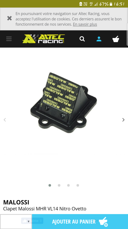

kyo2000 Posté(e) le 18 janvier 2019 Auteur Signaler Posté(e) le 18 janvier 2019 @Barry/Sheene Salut , dit tu faisais comment pour tes clapets? tu mettais un origine derrière le carbone ? Car la j'en ai marre je viens de recevoir mes clapets carbone je les monte et j'ai encore un beau jour au même endroit qu'avant !! J'ai testé avec un clapet origine en+(derrière le carbone) et la c'est nickel mais ça ne sera pas trop épais?
noux Posté(e) le 18 janvier 2019 Signaler Posté(e) le 18 janvier 2019 salut tu fait comme pour la vl14
kyo2000 Posté(e) le 18 janvier 2019 Auteur Signaler Posté(e) le 18 janvier 2019 C'est à dire? Jamais eu de vl14
noux Posté(e) le 18 janvier 2019 Signaler Posté(e) le 18 janvier 2019 tu coupe le clapet d'origine et tu le fixe dessus celui en carbon
kyo2000 Posté(e) le 18 janvier 2019 Auteur Signaler Posté(e) le 18 janvier 2019 (modifié) un clapet unique tu veux dire? pas double ? ça va je viens de comprendre mdr , recoupé les lamelle d'origine pour fair comme en bas . mais mettre l'arrêt de clapets quand même ? Modifié le 18 janvier 2019 par kyo2000
noux Posté(e) le 18 janvier 2019 Signaler Posté(e) le 18 janvier 2019 ok lol oui c'est sa tu voi si il y a besoins 1
Invité Posté(e) le 18 janvier 2019 Signaler Posté(e) le 18 janvier 2019 Oui j'avais mis clapets carbone et par dessus les origines mais coupé d'une demi longueur. Le but était d'avoir la souplesse a bas régime et éviter qu'il s'affole dans les haut régimes.
kyo2000 Posté(e) le 18 janvier 2019 Auteur Signaler Posté(e) le 18 janvier 2019 shiiiit j'ai recoupé trop court un des clapet d'origine pfff bon tant pis je vais monté provisoirement comme ça . Je me recommanderai une boîte complète le mois prochain
Invité Posté(e) le 18 janvier 2019 Signaler Posté(e) le 18 janvier 2019 Pas grave tu aurais plu te coupé autre chose
kyo2000 Posté(e) le 18 janvier 2019 Auteur Signaler Posté(e) le 18 janvier 2019 (modifié) J'aurais été bien emmerder la hein Allez demain je remonte tout et puis test comme je viens de dire sur le post de greg ont y crois !! Modifié le 18 janvier 2019 par kyo2000
