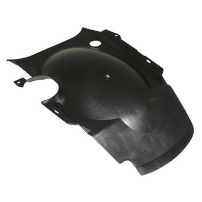

Greg95 Posté(e) le 7 octobre 2018 Signaler Posté(e) le 7 octobre 2018 Je disais ça car d'origine le neos est en phva Je voulais te demander as tu une bavette ou un garde boue au niveau de ta selle derrière la roue arrière qui protège ton démarreur électrique ? Car le miens avec l eau et dame nature il a vraiment subis et est tout rouillé.
kyo2000 Posté(e) le 7 octobre 2018 Auteur Signaler Posté(e) le 7 octobre 2018 (modifié) Ok c'est possible , je ne sais pas du tout . non juste la bavette comme toi mais recoupé comme tu as pu remarqué . Mais, il manque quelque chose derrière car j'ai une rainure dans le bas du coffre qui arrive derrière la roue et j'ai une fine fente à l'interrieur du coffre aussi tout en bas et j'ai collé un truc pour pas que l'eau passe . sinon, je viens d'allé faire un test vite fait et j'ai du viré le tube de l'arrivée d'air à la boîte car pas assez d'air et ici comme il faisais déjà avant il démarre bien à l'arrêt puis beuuuuuuuuuuuuuh jusque 40/50km/h et la il part bien . Ont dirais qu'il n'as pas assez d'air ... en galet je suis en 5gr ça m'etonnerais que ca vienne de la car ils sont nickel et je suis d'origine avec juste un pot et le cylindre retravaillé niveau échappement Pour faire simple il démarre bien de l'arrêt enfin pas tout le temps sinon dans les côtes pfff c 'est beuhhhhhhhhh ne dépasse pas 40 Quand il se lance il va super bien ! ps: j'ai été voir et apparemment ils nous manque le passage de roue arrière qui vient aussi proteger le démarreur . Modifié le 7 octobre 2018 par kyo2000 1
Greg95 Posté(e) le 7 octobre 2018 Signaler Posté(e) le 7 octobre 2018 A vrai dire ca fait plus de 6mois que j essaie de trouver la solution car moi aussi malgré tout ce que j'ai, les côte c'est 40 pas plus.. Et comme tu dit beuuuhh. Aujourd'hui même avec tout ça j'ai du mal à trouver la solution car arriver à 60 il accélère puis ralenti et ca jusqu'à 70 et je ne vais plus à 80/85. Alors qu' avec mon kit 50 je prenais 80/85. Je ne vois pas d'où ça vient mais vu que je vais tout démonter et tout re régler j espère trouver. Au début quand j était presque origine si ca peut t aider. J'était en galet à 5,5g. En ressort d embrayage j était en vert malossi, c'est entre les blancs et les jaunes, ressort de poussée blanc malossi. D accord je me disais bien aussi qu'il manquait quelque chose Ce serais cette pièces alors ? 1

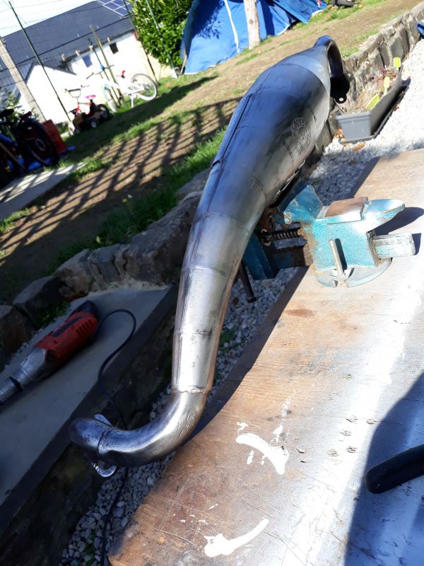

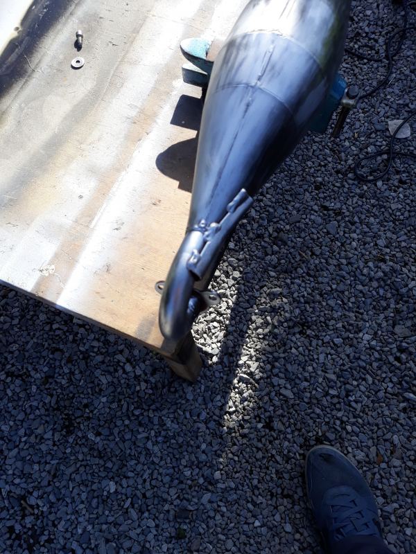

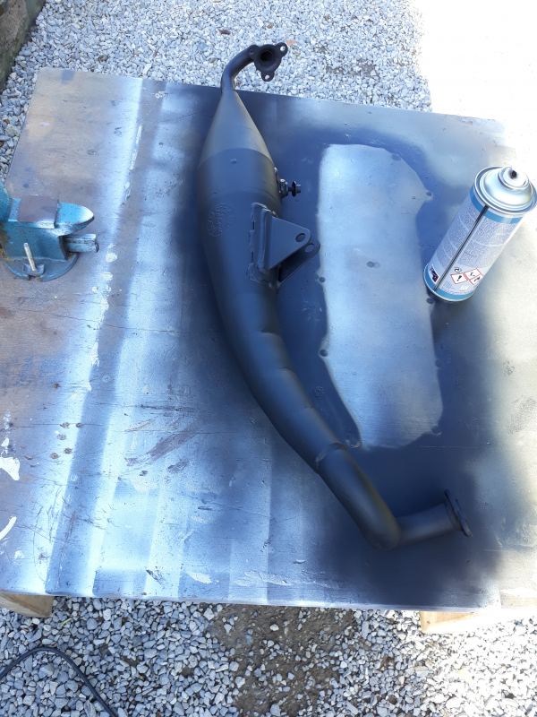

kyo2000 Posté(e) le 10 octobre 2018 Auteur Signaler Posté(e) le 10 octobre 2018 Salut, Hier j'ai attaqué la cartouche du pot, démonté,nettoyage ,nouvelle laine et remise en etat de la visserie et collier . J'ai aussi viré l'autocollant . il ne me reste plus qu'a finir de décrassé le pot pour le peindre Je ferai des photos 1

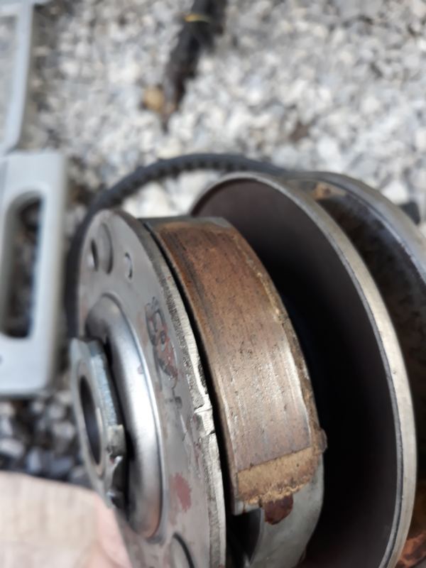

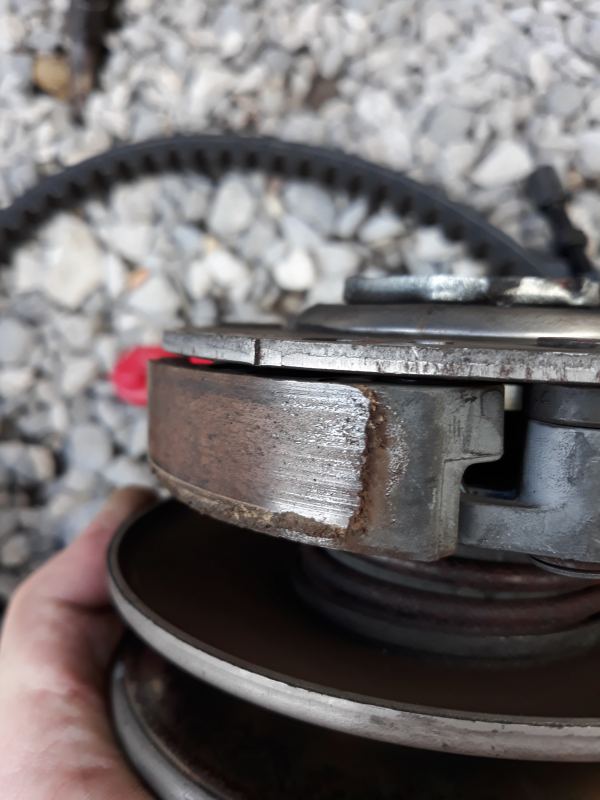

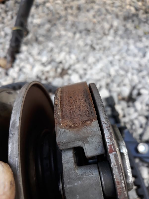

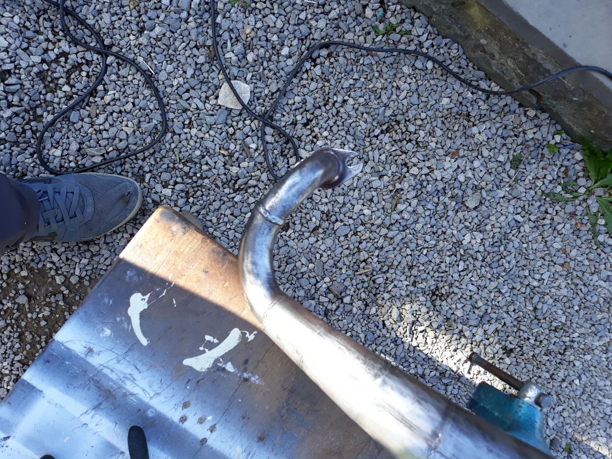

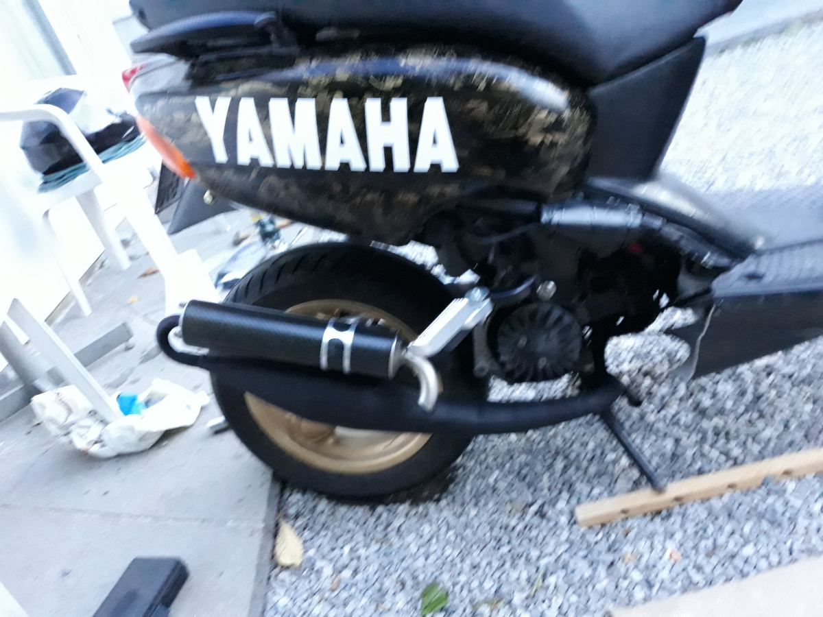

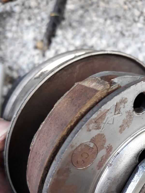

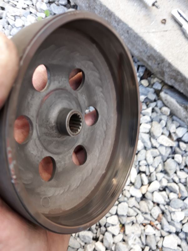

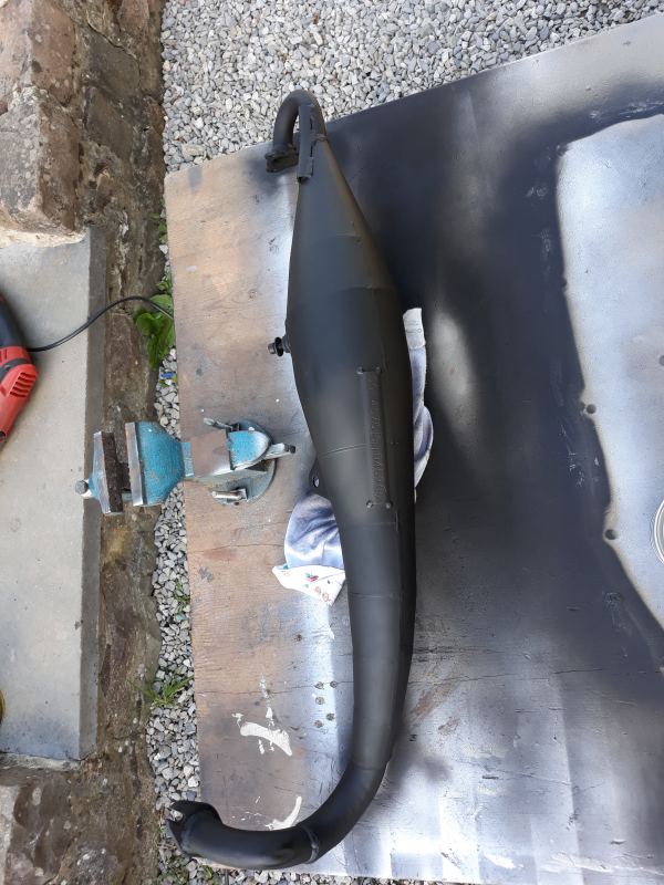

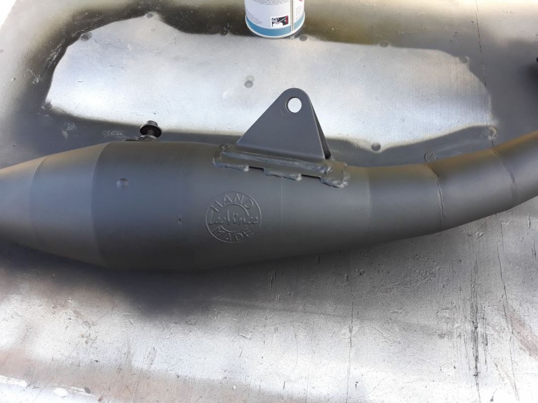

kyo2000 Posté(e) le 13 octobre 2018 Auteur Signaler Posté(e) le 13 octobre 2018 Salut, Le scoot de mon père c'est réglé, c’était bien au niveau de la bougie et capuchon . Il a mis du neuf et ça va nickel Bon passons au neo's maintenant , aujourd’hui , je lui ai mis sa courroie neuve, et fini le pot et monté . je dois juste finir le cache allumage (qui trempe). En démontant l'embrayage pour changé la courroie bah j'ai remarqué que l'embrayage est à changé , je le sentais bien qu'il patinait . Pour le pot pfff il m'a bien gonflé lui pas pour le derouillé ni le peindre (quoi que c'est long et fastidieux ! ) mais pour le posé ! Déjà la béquille centrale gène léger (elle est un peu plié donc viens un peu trop devant ) ça passe encore ça, 2/3 fois je pose le pose je serre et toujours une fuite . Je remarque que le bord du pot (la où s'emboîte le pot au cylindre) c 'est plus large que le trou cylindre . Donc, j'ai pas chipoté j'ai coupé la bavure et mis à plat et avec 2 joints c'est bon lol . Bon allez , photos : L'embrayage : 1
Invité Posté(e) le 14 octobre 2018 Signaler Posté(e) le 14 octobre 2018 Effectivement il a connu des jours meilleurs ton embrayage.
Greg95 Posté(e) le 14 octobre 2018 Signaler Posté(e) le 14 octobre 2018 Sympa le rendu du pot Effectivement il a subis l embrayage.. 1

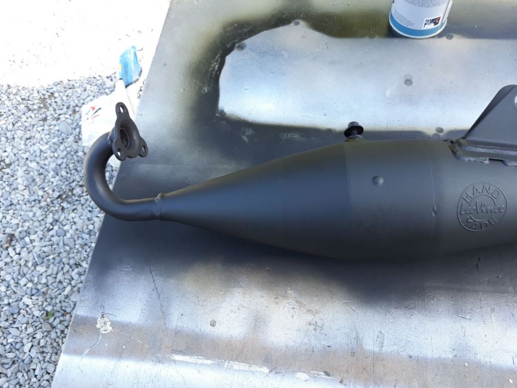

Greg95 Posté(e) le 14 octobre 2018 Signaler Posté(e) le 14 octobre 2018 Alors tu as juste mis la peinture haute température ou du vernis aussi ?

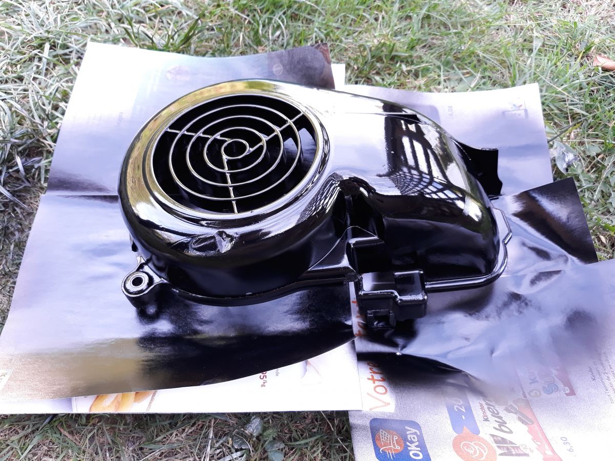

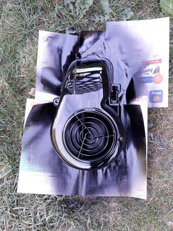

kyo2000 Posté(e) le 14 octobre 2018 Auteur Signaler Posté(e) le 14 octobre 2018 Juste du noir HT , ont verra ce que ça dit. Par contre normalement après avoir peint il faut attendre 1h puis faire chauffer le pot pendant 30min à 1h pour la couche de couleur durcisse . Je l'ai fait tourner environ 30 petites minutes j'espère que ce sera bon Ah j'oubliais , le cache allumage peint (je suis content du resultat ,ça brille! ) : Ont vois juste la trace que l'ancien pot à laissé 1
Greg95 Posté(e) le 14 octobre 2018 Signaler Posté(e) le 14 octobre 2018 C'est vrai que c'est chiant cette histoire de durcissement. J'ai essayé au decapeur moi. Mais bon quand tu voit le résultat de mon pot aujourd'hui lol. Super le cache ! Tu as mis de l après avant de peindre, ou juste peinture ht brillante ?
kyo2000 Posté(e) le 14 octobre 2018 Auteur Signaler Posté(e) le 14 octobre 2018 Oui, moi j'ai fait tourner le scoot une fois le pot monté pendant 20/30 min. Merci, non couleur normal noir brillant . En logique ça ne devrais pas bougé , j'ai déjà peint se genre de cache auparavant en couleur normal et ça ne bougeais pas . 1
Greg95 Posté(e) le 15 octobre 2018 Signaler Posté(e) le 15 octobre 2018 Ok Bon à savoir car le miens même nettoyer c'est pas top, je pensais le repeindre aussi. 1

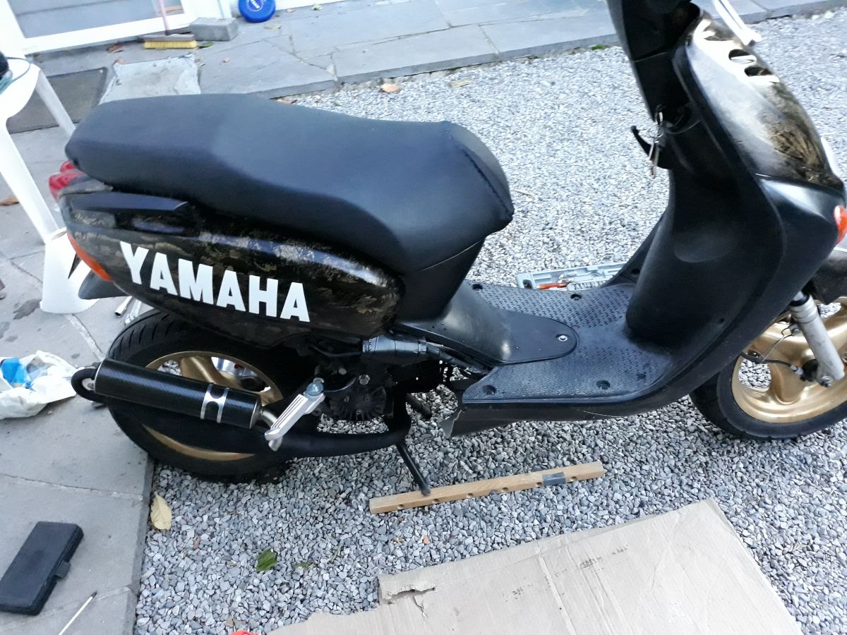

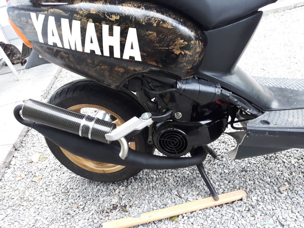

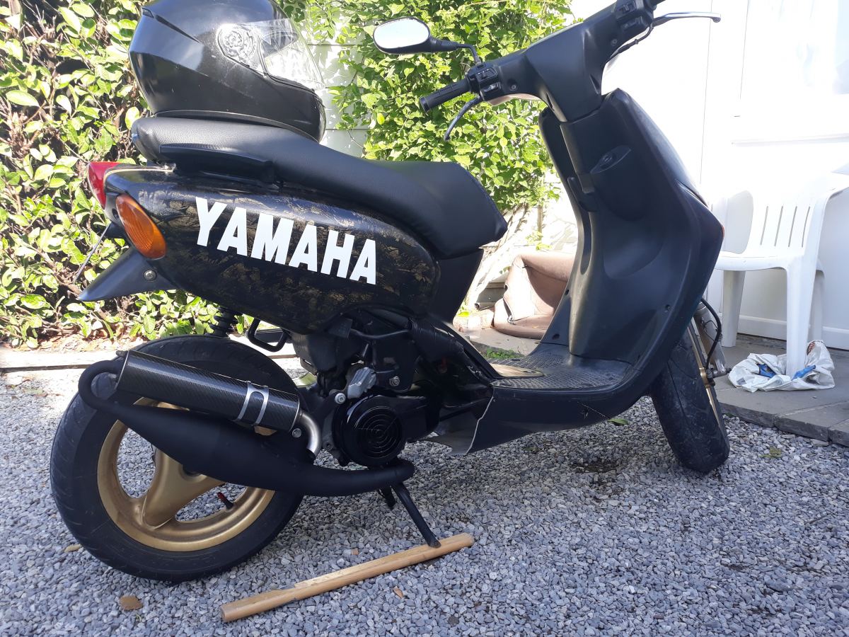

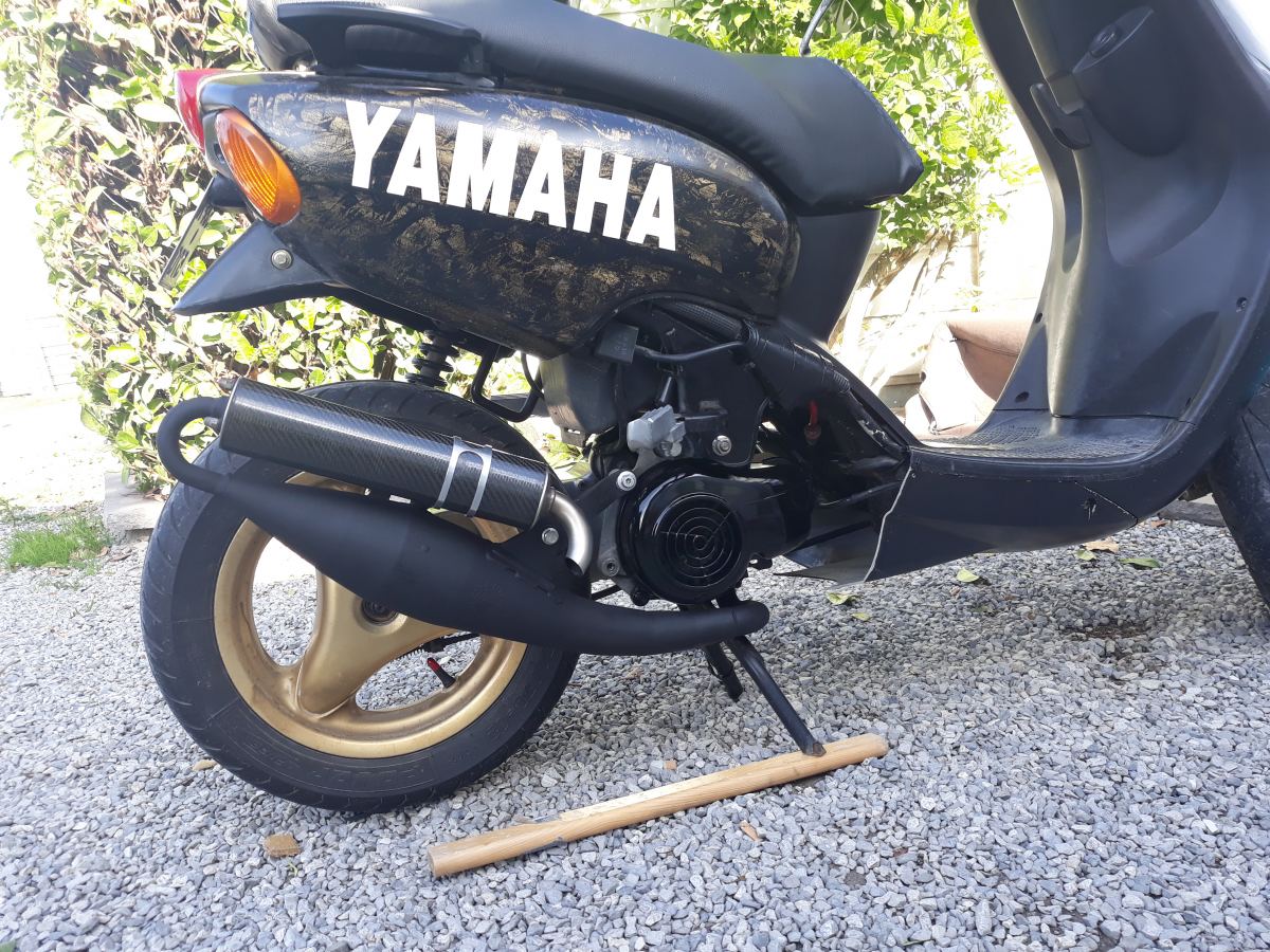

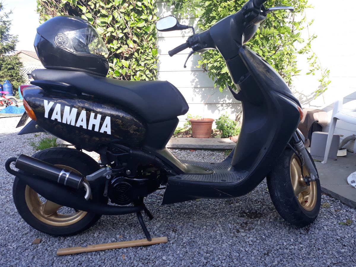

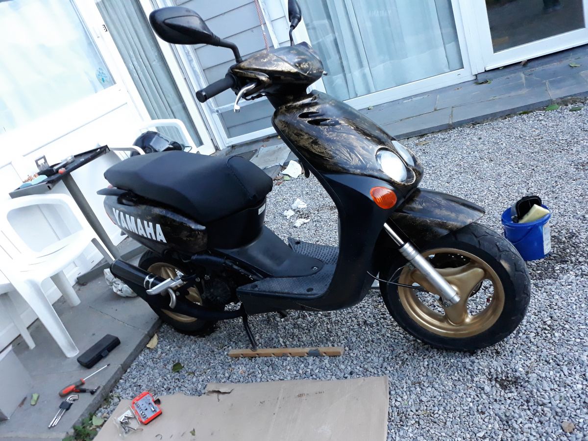

kyo2000 Posté(e) le 15 octobre 2018 Auteur Signaler Posté(e) le 15 octobre 2018 SLT , J'ai fait quelques photos cache posé. Sinon les moins : - Moins de perf avec se pot , un peu plus de couple mais en V de pointe c 'est bof (ont dirais qu'il bride le scoot) - la béquille centrale comme elle est torché viens posé contre le pot quand je la met et quand je l'enleve elle touche léger sur le bas du pot - j'entend plus rien lol ont dirais limite un pot d'origine ... 1
Max Blackbird Posté(e) le 15 octobre 2018 Signaler Posté(e) le 15 octobre 2018 il est peu être un peu calaminé
kyo2000 Posté(e) le 15 octobre 2018 Auteur Signaler Posté(e) le 15 octobre 2018 Oui peut être . Je regarderai à ça
