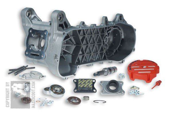

Je n'avais jamais fait gaffe à l'attache sur mon scooter (speedfight 4 lc) du bloc moteur. Depuis le début j'étais persuadé que la fixation du carter était la même que sur un ludix blaster, mais en regardant un post d'un swap ludix/125 2t (super sympa)en regardant l'attache, en fait c'est pas du tout pareil. L'attache du bloc sur mon scoot se fait en haut de carter au dessus de l'allumage/variateur comme sur cette photo de bloc Nitro/aerox
Du coup j'en appelle aux possesseurs de Nitro/ Aerox, qui pourrait me donner la  taille de l'entraxe entre les 2 silents bloc de soutient moteur, est ce que quelqu'un à déjà vu ou fait cette modif, parce que un mhr rc-one ça serait un reve qui se concrétise...
