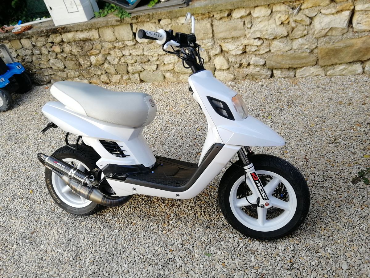

Olakz Posté(e) le 20 juillet 2018 Signaler Partager Posté(e) le 20 juillet 2018 Salut à tous, Voilà je vous présente mon boost pour récupérer ma baguette de pain ou taquiner les jeunes, oui moi suis un vieux. Booster naked 12" avec kit bcd blanc, optique Av origine. Kit 70 most wicked Pot most wicked Allumage mvt DD19 + eprom vilebrequin mhr rhq 12 carburateur sunworld 24pwk + filtre malossi e13 Big valve mxs vforce Pack overrange alu Embrayage polini Evo g2 +clutch polini evo Transmission doppler 15/41 voilà pour cette petite machine. 1 Lien vers le commentaire Partager sur d’autres sites More sharing options...

Invité Posté(e) le 21 juillet 2018 Signaler Partager Posté(e) le 21 juillet 2018 Salut, il est beau ton Scoot j‘espere tu attiré des belle Femme aussi avec.Et ta Configuration et aussi bien.Sa marche bien avec l‘embraYage Polini 2 g?Jeu les aussi u une fois et jeu le trouvez chian,sourtout le régalage.Le poids et aussi tellement lourd. Lien vers le commentaire Partager sur d’autres sites More sharing options...
Olakz Posté(e) le 21 juillet 2018 Auteur Signaler Partager Posté(e) le 21 juillet 2018 Salut deleeh, C'est forcement un peu plus lourd à régler le g2 qu'un embrayage ou l'on change directement la dureté des ressorts par d'autres ressorts. En revanche c'est plus simple pour le réglage car tu serre ou désserre la vis mais plus long à trouver le bon réglage. J'ai essayé le malossi je l'ai trouvé moins performant que le g2. Après tout dépend de ta configuration je penses. Sinon oui sa marche plutôt fort lol. Lien vers le commentaire Partager sur d’autres sites More sharing options...
