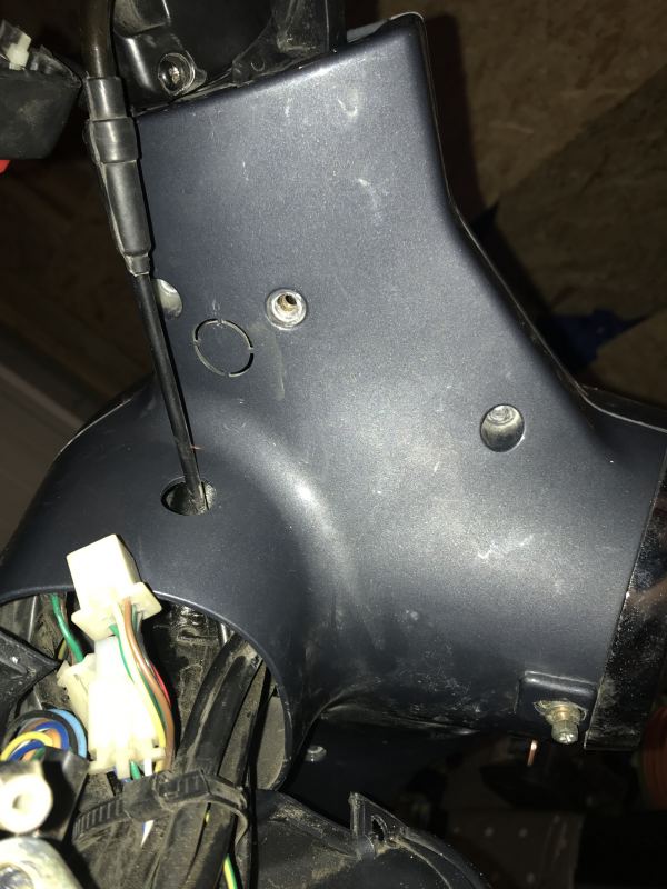

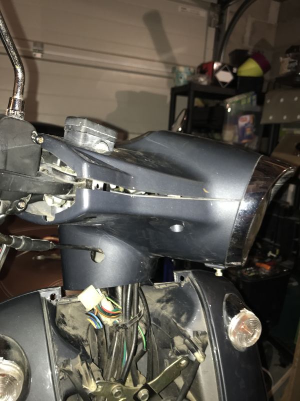

Maintenant je voudrais tester les contacteurs de freins, mais je bloque...Je veux démonter le capot plastique du guidon et impossible.
Il faudra aussi que je le démonte pour changer le commodo.
Il s'agit de deux parties emboitées, dessous il y a 3 vis de chaque côté, je les ai enlevé mais pas moyen de séparer les 2 parties.
J'ai pas envie de tout casser alors si quelqu'un connait, merci d'avance pour les idées.

J'ai enfin réussi à démonter le cache plastique et j'ai pu faire quelques tests.
