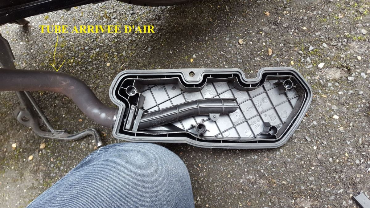

tablation Posté(e) le 4 mars 2019 Signaler Partager Posté(e) le 4 mars 2019 (modifié) Rebonjour, du nouveau! J'avais modifié mes galets pour des 8gr -> foutus en 200km J'ai donc décidé de changer le variateur complet pour tester, j'ai pris un multivar de chez malossi, et depuis 500km, plus aucun soucis! Par contre j'ai remplacé mon gicleur 66 par un 68, et je trouve que j'ai pas mal perdu en réactivité et en pêche dans l'opération, je n'ai pas touché à la boîte à air, il y a quelque chose à faire? Je n'ai pas vu de bride.. Merci! edit: Le tuyau a l'interieur de la boîte serait une bride? Je ne voudrait pas être trop pauvre d'un coup... (GP de 68 je rappel) Je sens que je suis proche d'un truc qui roule bien Modifié le 6 mars 2019 par tablation Lien vers le commentaire Partager sur d’autres sites More sharing options...
