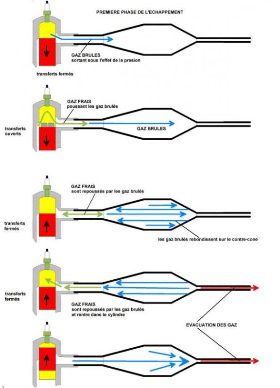

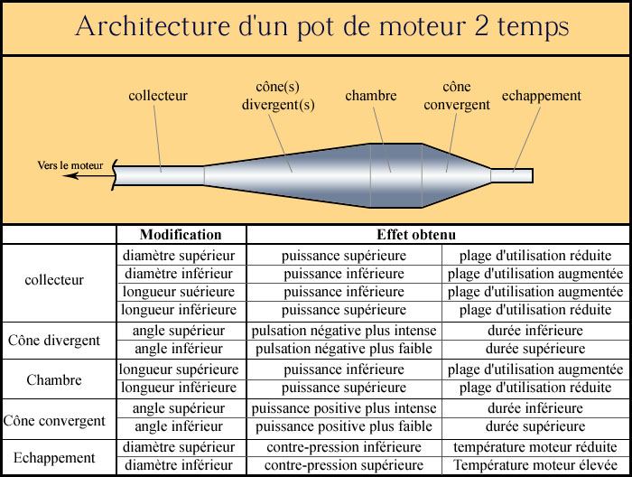

0 jimmy@ Posté(e) le 17 septembre 2018 Signaler Posté(e) le 17 septembre 2018 salut , sympa la configuration ça serais dommage de tout gaché avec un pot merdique. un pot de 125 ne te feras rien gagné , tu seras pas specialement plus creux a bas régime , mais pour les haut régime ça reste limité , surtout pour ce kit qui monte haut en régime . les pot type gp c'est pareil , c'est pas fait pour cette configuration , avec un pot de ce type du vas plafoné a 11000 tr/mn alors que tu peux prendre 13000/13500 (ce qui est énorme) un pot de détente racing feras l'affaire. je te conseille un st6 r1400. je te met 2 schema sur le fonctionnement d'un pot racing et sons importance pour de bonne perfs.
