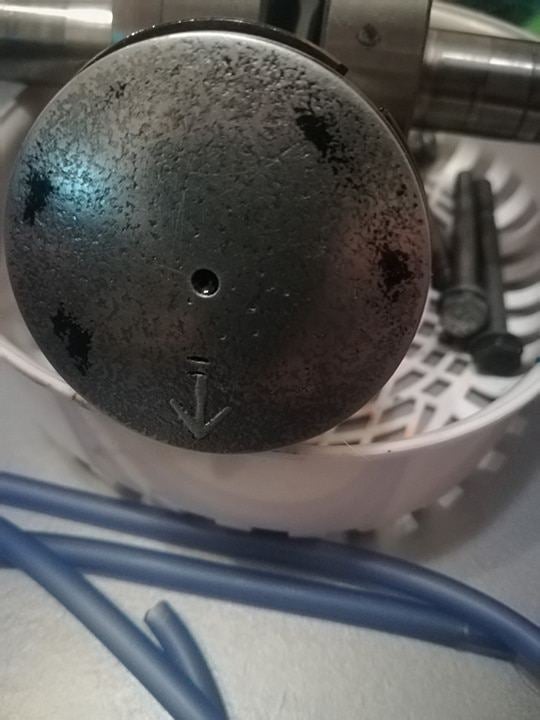

0 cedric62 Posté(e) le 1 octobre 2018 Signaler Posté(e) le 1 octobre 2018 Personnellement sur Ludix pas de squich!!! que ce soit sur 70 MHR ou 70 Naraku. Mon 70 Naraku a 3000km Je n'est pas du tout a m'en plaindre. Bon faut pas avoir peur de jouer de la lime , ou dremel a 54euro le Kit fallais Pas s'attendre a une qualité du MHR. Mais une fois passer a une petite prepas ca donne de très bonne perf.
0 semtex_72 Posté(e) le 1 octobre 2018 Auteur Signaler Posté(e) le 1 octobre 2018 Il y a 1 heure, cedric62 a dit : Personnellement sur Ludix pas de squich!!! que ce soit sur 70 MHR ou 70 Naraku. Mon 70 Naraku a 3000km Je n'est pas du tout a m'en plaindre. Bon faut pas avoir peur de jouer de la lime , ou dremel a 54euro le Kit fallais Pas s'attendre a une qualité du MHR. Mais une fois passer a une petite prepas ca donne de très bonne perf. Pourquoi "pas de squish" ? Tu la trouver ou toi ton 70 naraku ?
0 cedric62 Posté(e) le 1 octobre 2018 Signaler Posté(e) le 1 octobre 2018 Pourquoi pas de squich sur Ludix?? ben tu demanderas a Mr Peugeot!!!! je sais pas il y a toujours qu'un joins d'embase Pis sur ludix c'est comme ca pas de squich Pour le Naraku...https://www.motorkit.com/fr/moteur-refroidissement-par-air/13654-kit-cylindre-naraku-70-peugeot-ludix-speedfight3-vivacity-3-kisbee.html C'est en stock. Prépare la lime et l'huile de coude mais honnêtement je le regrette pas du tout!!!
0 semtex_72 Posté(e) le 1 octobre 2018 Auteur Signaler Posté(e) le 1 octobre 2018 il y a 13 minutes, cedric62 a dit : Pourquoi pas de squich sur Ludix?? ben tu demanderas a Mr Peugeot!!!! je sais pas il y a toujours qu'un joins d'embase Pis sur ludix c'est comme ca pas de squich Pour le Naraku...https://www.motorkit.com/fr/moteur-refroidissement-par-air/13654-kit-cylindre-naraku-70-peugeot-ludix-speedfight3-vivacity-3-kisbee.html C'est en stock. Prépare la lime et l'huile de coude mais honnêtement je le regrette pas du tout!!! Ouai sais vrai j'ai toujours vue qu'un seule joint d’embase, sauf sur le 70 airsal ou il y en n'a 3 mais sais le seule kit. Sais comparable a un top perf ou bien ?
0 cedric62 Posté(e) le 1 octobre 2018 Signaler Posté(e) le 1 octobre 2018 Je ne serai pas te dire si c'est comparable a du top perf , sans avoir eux le top perf entre les mains je pense pas qu'ont puisse faire plus cracra en fonderie que le NARAKU!!!! Rien que le dessus du piston ça fait peur la première fois!!!!
0 semtex_72 Posté(e) le 1 octobre 2018 Auteur Signaler Posté(e) le 1 octobre 2018 il y a 4 minutes, cedric62 a dit : Je ne serai pas te dire si c'est comparable a du top perf , sans avoir eux le top perf entre les mains je pense pas qu'ont puisse faire plus cracra en fonderie que le NARAKU!!!! Rien que le dessus du piston ça fait peur la première fois!!!! Me dis pas que sais comparable a du Airsal quand même !!!! Je demande juste a voir .
0 cedric62 Posté(e) le 1 octobre 2018 Signaler Posté(e) le 1 octobre 2018 Je te laisse voir ca en reel sur une photo d'un neuf et le miens dejas commencer a polir!!!!
0 semtex_72 Posté(e) le 1 octobre 2018 Auteur Signaler Posté(e) le 1 octobre 2018 il y a 4 minutes, cedric62 a dit : Je te laisse voir ca en reel sur une photo d'un neuf et le miens dejas commencer a polir!!!! Tes sur que sais un piston sa ? Tu voies demain tu me demande de monter mon moteur avec ce piston, tous les 500km je démonte le cylindre voir si ça a pas commencer a péter.
0 cedric62 Posté(e) le 1 octobre 2018 Signaler Posté(e) le 1 octobre 2018 Ehhh ouai c'est un piston je te rassure Il la rien pris en débris ou autre regarde bien le dessus du piston en neuf!!!!
