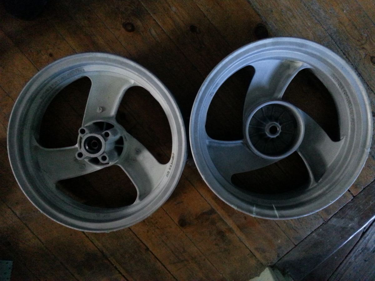

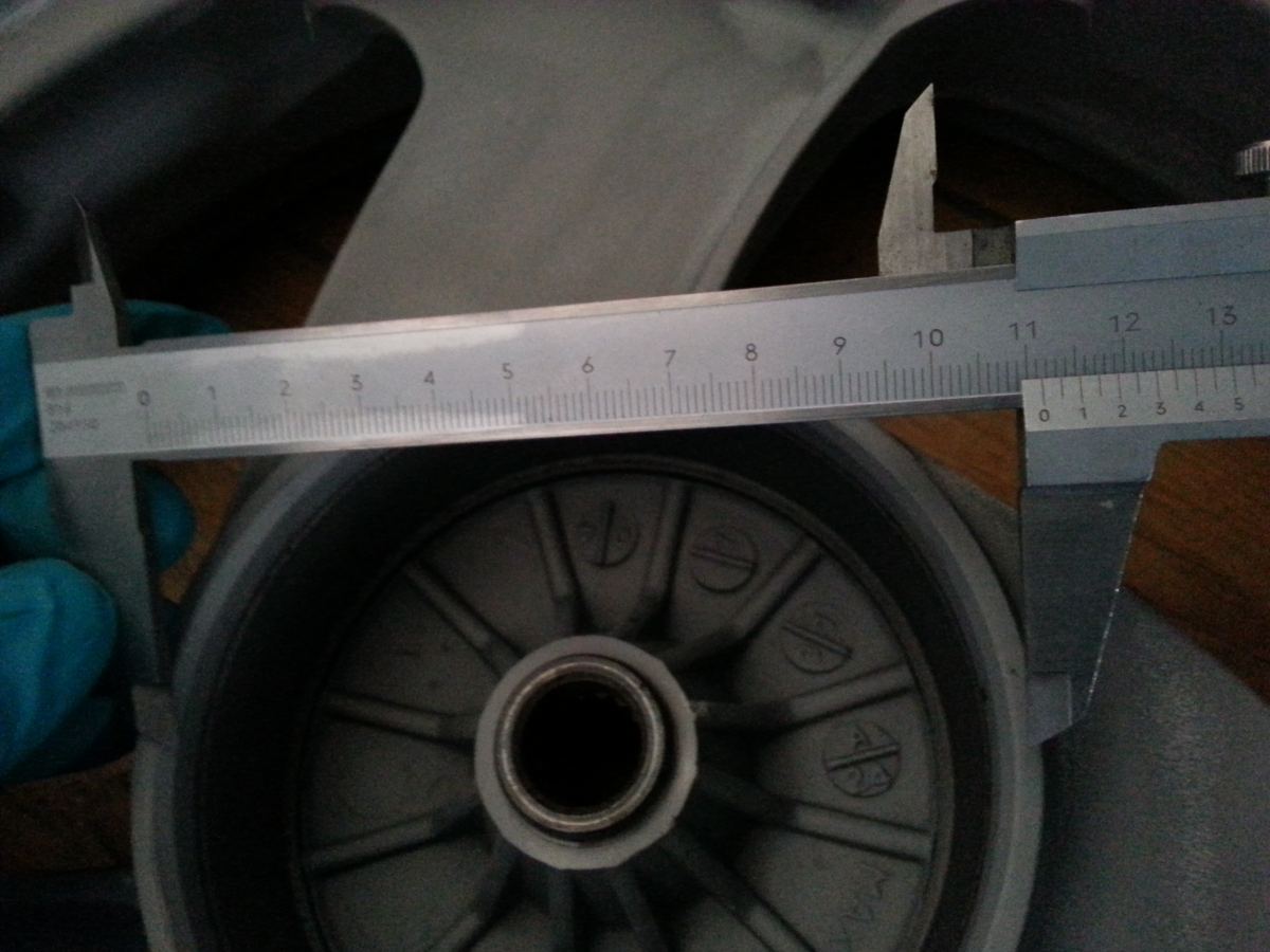

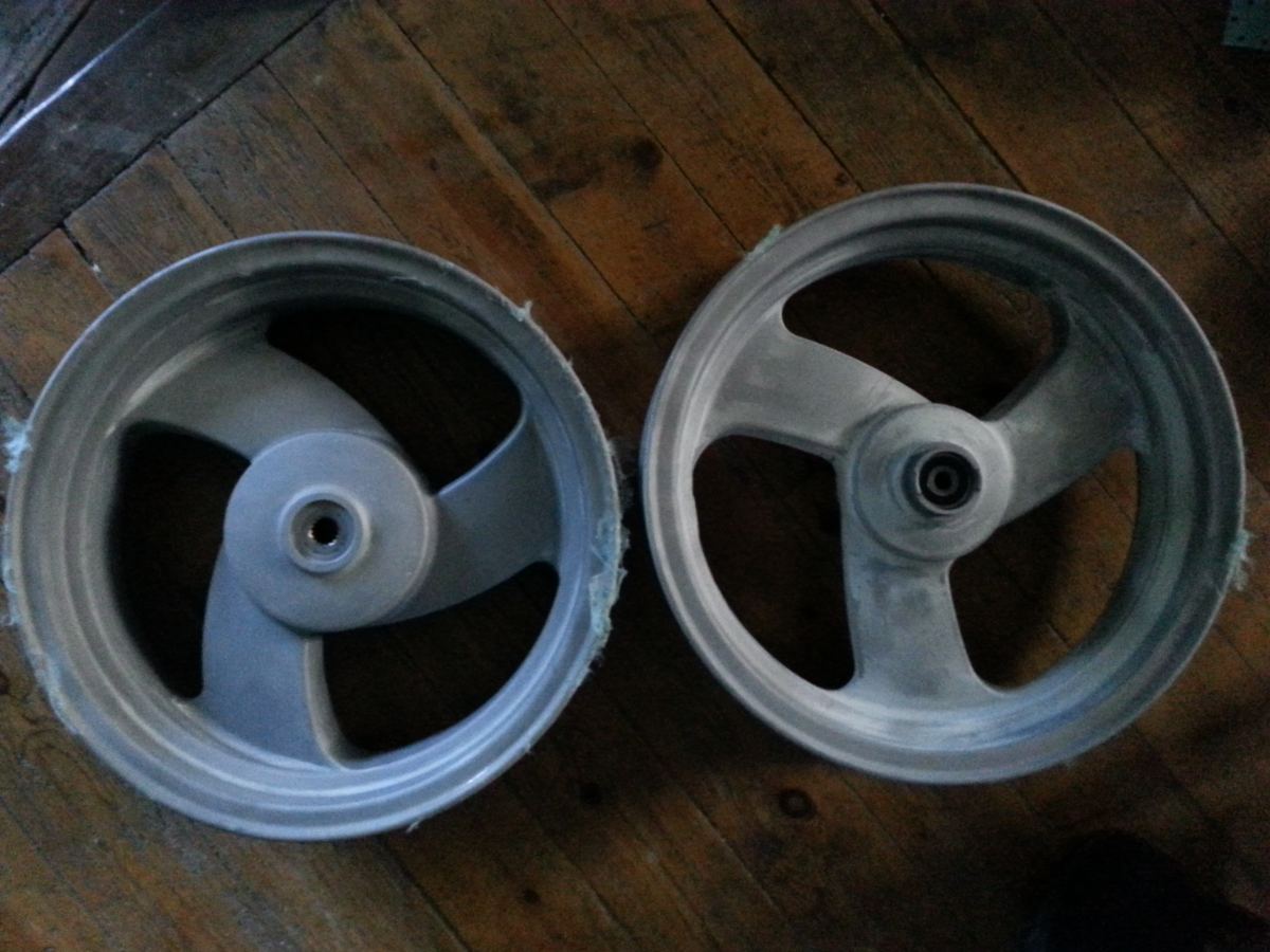

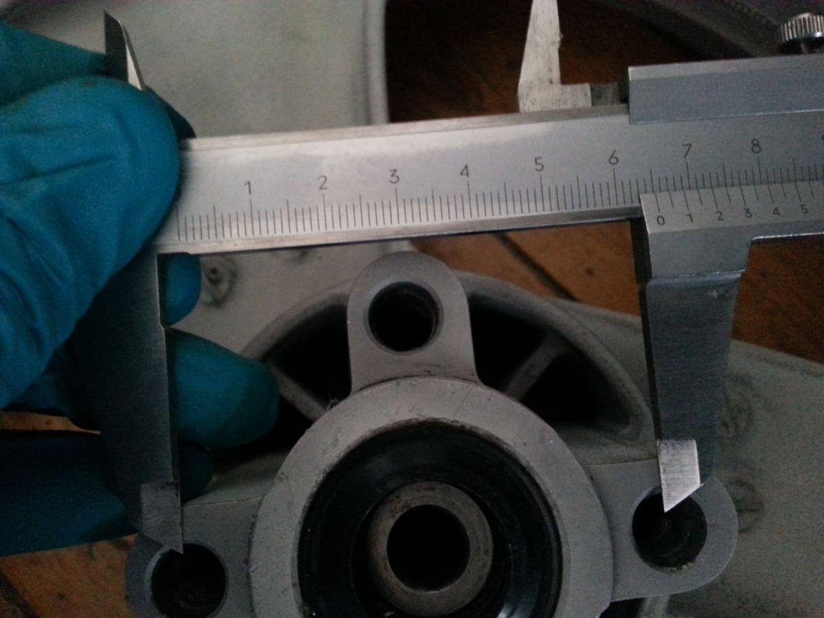

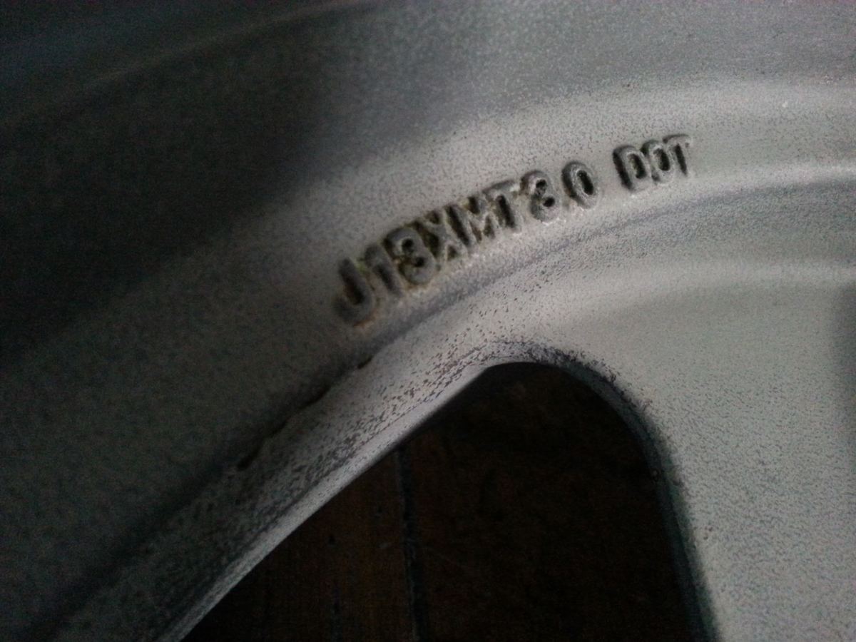

Mekilldem Posté(e) le 3 octobre 2018 Signaler Partager Posté(e) le 3 octobre 2018 Salut, Concernant la mise en place d'un disque de frein grand diamètre, j'ai retrouvé c es jantes chez moi. C'est des jantes de quel modèle à la base? Ça monte en lieu et place sur Booster? Avec ça, je vais pouvoir enfin me mettre un disque de ouf? @+ Lien vers le commentaire Partager sur d’autres sites More sharing options...
0 jimmy@ Posté(e) le 3 octobre 2018 Signaler Partager Posté(e) le 3 octobre 2018 c'est des jantes tnt en 13" pour booster , tu peux lui collé un disque tnt . https://www.easyparts.fr/Kit-disque-frein-Oversize-and-Big-%C3%A9trier-TNT-Racing-%C3%98240-Booster-Bws-R12_(Pi%C3%A8ces-de-freinages)-p11565549.html https://www.la-becanerie.com/scooter/partie-cycle/jantes/jante-booster-nitro-avant-13-.html 1 Lien vers le commentaire Partager sur d’autres sites More sharing options...
0 Mekilldem Posté(e) le 3 octobre 2018 Auteur Signaler Partager Posté(e) le 3 octobre 2018 Merci Jimmy! Et ça monte en lieu et place sur booster ou y a des modif d'axe (ou autre) à prévoir? Lien vers le commentaire Partager sur d’autres sites More sharing options...
0 Max Blackbird Posté(e) le 3 octobre 2018 Signaler Partager Posté(e) le 3 octobre 2018 Si tu as des jantes de rocket c'est tout bon, si tu as les jantes de 10 avec le disque 3 trous, il faut changer le te et le fourreau gauche il me semble, pour la roue ar ca ira tout seul 1 Lien vers le commentaire Partager sur d’autres sites More sharing options...
0 Mekilldem Posté(e) le 4 octobre 2018 Auteur Signaler Partager Posté(e) le 4 octobre 2018 Je connais pas les différences. Bouigass m'avait dit : "Par contre tu as une fourche de Rocket donc pour disque en 180mm et les jantes d'origine donc disque en 155mm, ton étrier ne doit pas porter sur toute la surface du disque " Donc à priori, j'ai une fourche de Rocket donc ça doit être bon? Lien vers le commentaire Partager sur d’autres sites More sharing options...
0 Max Blackbird Posté(e) le 4 octobre 2018 Signaler Partager Posté(e) le 4 octobre 2018 Logiquement oui 1 Lien vers le commentaire Partager sur d’autres sites More sharing options...
0 jimmy@ Posté(e) le 4 octobre 2018 Signaler Partager Posté(e) le 4 octobre 2018 si c'est des tnt pour booster la largeur est faite pour le t du booster ,il y a la version pour nitro aussi a disque a l'arrière et entrax plus large (nitro/rocket) a l'avant . déjà en instalant l'avant même sans pneu tu vois ou ça te mene. j'ai bien galéré aussi de ce coté ,avant de monter direct le tout de nitro fourche/jante. comme ça ça passe c'est sur. 1 Lien vers le commentaire Partager sur d’autres sites More sharing options...
