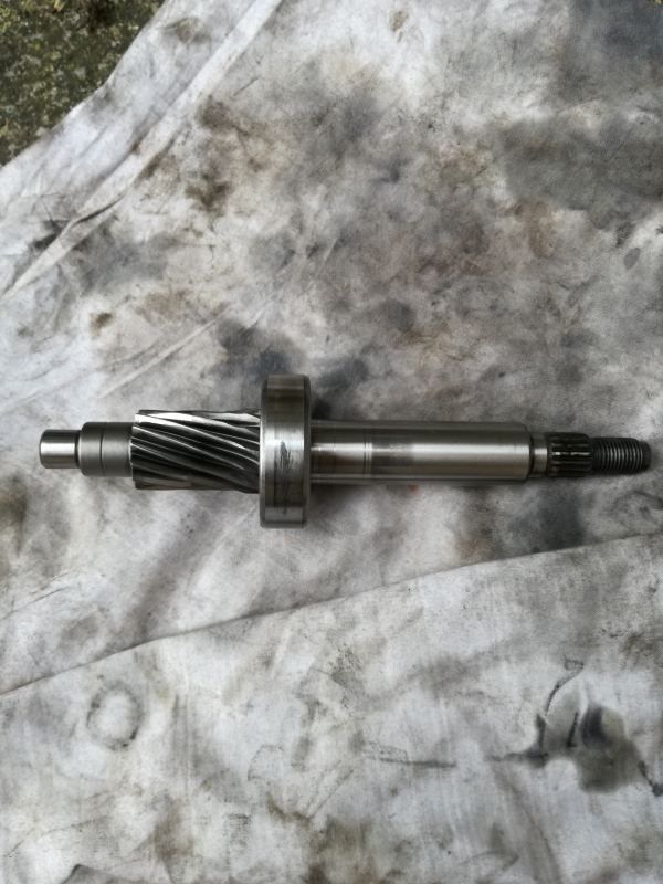

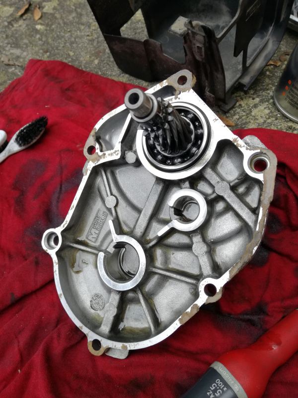

Greg95 Posté(e) le 17 octobre 2018 Auteur Signaler Posté(e) le 17 octobre 2018 Juste pour savoir je n'ai pas voulu forcer pour l enlever.. Il reste dessus, ou il faut que je le chauffe pour l enlever ? Ou alors taper dessus doucement ?
Invité Posté(e) le 17 octobre 2018 Signaler Posté(e) le 17 octobre 2018 (modifié) Les deux tu chauffe le carter et tu tape avec un maillet. Modifié le 17 octobre 2018 par Invité

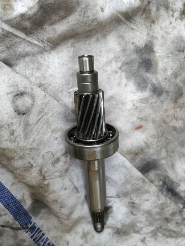

Greg95 Posté(e) le 17 octobre 2018 Auteur Signaler Posté(e) le 17 octobre 2018 Bah en fait les photo sont à l envers.. Il est sorti tout seul du carter une fois le spy enlever mais il est rester sur la transmission.
Invité Posté(e) le 17 octobre 2018 Signaler Posté(e) le 17 octobre 2018 C'est mieux si tu change le roulement si tu dois le retirer. Si tu dois conserver l'arbre de transmission et démonter le roulement Tu coince ton roulement dans un étau tu chauffe la cage interne du roulement et tu tape avec un maillet.
Greg95 Posté(e) le 17 octobre 2018 Auteur Signaler Posté(e) le 17 octobre 2018 Oui j'ai prévu de changé tous les roulements carter moteur, transmission, roue. Ok nickel Merci
kyo2000 Posté(e) le 17 octobre 2018 Signaler Posté(e) le 17 octobre 2018 (modifié) Bon courage pour le sortir ah mon avis Si tu as , ce qui est bien aussi c'est un tube vide qui fait le même diamètre que le roulement comme aç tu le glisses sur la transmission pour faire sortir le roulement au marteau Modifié le 17 octobre 2018 par kyo2000 1
Greg95 Posté(e) le 17 octobre 2018 Auteur Signaler Posté(e) le 17 octobre 2018 Oui je vais essayer, je vais prendre un bout de tuyau en fer en 20/27 ou 26/34 vu que je suis plombier et vais essayer. Avant vais essayé la technique de Barry. Si ca ne marche pas je passerai à la manière forte sans tout bousillé non plus.
kyo2000 Posté(e) le 17 octobre 2018 Signaler Posté(e) le 17 octobre 2018 Ah mais tu peux chauffé aussi avant histoire de pas y avoir trop de résistance Tu fais comme tu as le plus simple , a l'étau c'est bien aussi

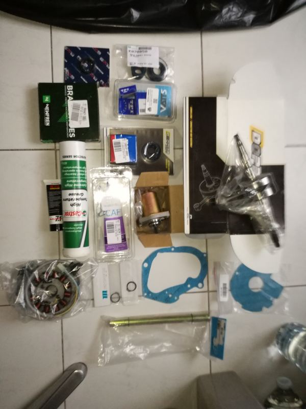

Greg95 Posté(e) le 17 octobre 2018 Auteur Signaler Posté(e) le 17 octobre 2018 Je sais pas si j aurais le temps ce week-end. Il me reste à démontrer la roue, système de frein arrière, démonter bas moteur, sortir cette fameuse transmission bizarre, ouvrir le carter et tout nettoyer. La séance nettoyage va me prendre du temps je pense . Je vais bientôt recevoir un nouveau support moteur car le miens à bien vécu. Démarreur électrique, le Stator, joint hm, différent joint carter transmission..allumage..pot. Roulement vilebrequin, mâchoire de frein arrière, joint spy, et plein d autre chose. J'ai reçu mon vilebrequin doppler endurance... En gros du boulot à prévoir .

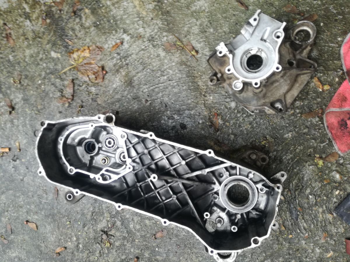

Greg95 Posté(e) le 30 octobre 2018 Auteur Signaler Posté(e) le 30 octobre 2018 Bon ca y est toute les pièces on été reçu.. le démontage de la roue transmission et carter moteur fait. Plus qu'à l éventré LOL. Pour la fameuse couleur rouge de la transmission après un long moment à l'air libre elle a repris sa couleur... Prochaine étape avec photo... le nettoyage carter moteur. Il est vraiment crade de chez crade . Si quelqu'un à une technique.. 1ère étape liquide vaisselle eau chaude plus huile de coude.. ensuite brosse à dents puis paille de fer. Après à voir si comme Cédric62 je le repeint mais en gris bombe spectrum de chez action lol. Ou poncer, poncer, et encore poncer.. Photo à venir avant Après.. Photo pièces puis photo remontage mais avant d en arriver là il va s'en passé des heure. La partie nettoyage va me prendre énormément de temps car depuis 2005 il a jamais été nettoyer.. le pauvre. Même le support moteur est rouillé de chez rouillé et même au marteau il sort difficilement. Merci au jours fériés car ça va être sport tte la journée. Bonne soirée à ts

kyo2000 Posté(e) le 31 octobre 2018 Signaler Posté(e) le 31 octobre 2018 Oui une des meilleur solution de décrassage tu voulais pas le mettre en orange ktm? car tu parles de gris Bon courage pour le décrassage
Greg95 Posté(e) le 31 octobre 2018 Auteur Signaler Posté(e) le 31 octobre 2018 Slt Si si le scooter sera comme prévu.. un KTeos Nan c'est le carter moteur que je voulais repeindre en gris Après un bon décrassage.
kyo2000 Posté(e) le 31 octobre 2018 Signaler Posté(e) le 31 octobre 2018 Ah ok , mais il te faut un gris Haute température .
Greg95 Posté(e) le 31 octobre 2018 Auteur Signaler Posté(e) le 31 octobre 2018 Bon bah je vais acheter ca.. Merci

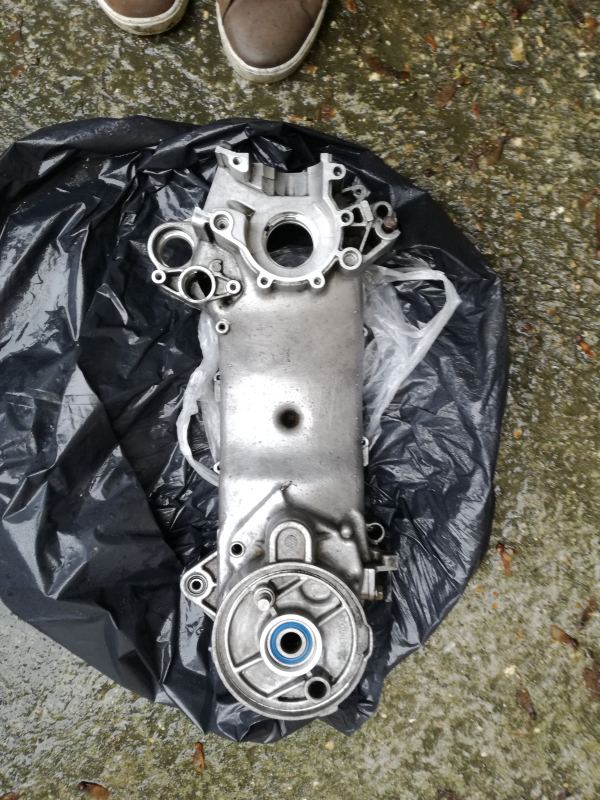

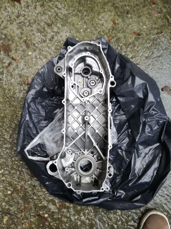

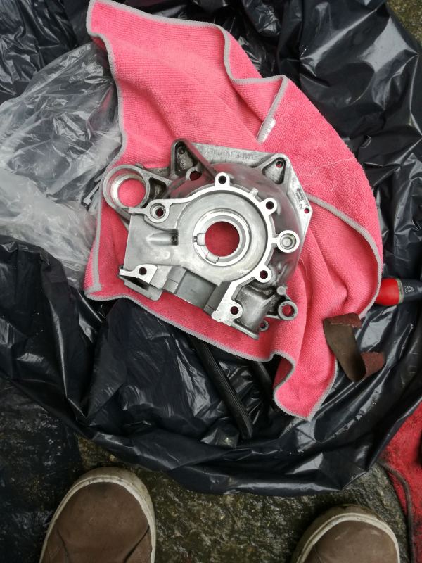

Greg95 Posté(e) le 1 novembre 2018 Auteur Signaler Posté(e) le 1 novembre 2018 Bonjour à ts Bon après une bataille acharnée de 3h voir plus Avant Après Après c'est certain que le résultat aurais pu être mieux, mais je trouve que c'est déjà pas mal. J'ai gratter, puis essence au pinceau, puis décapant à base d alcool avec brosse en fer, puis rinçage à l éponge.

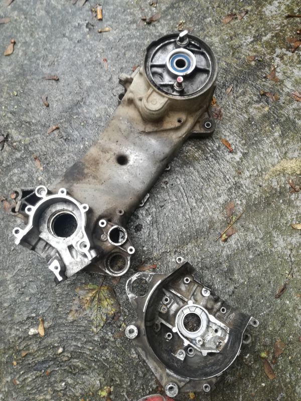

Greg95 Posté(e) le 1 novembre 2018 Auteur Signaler Posté(e) le 1 novembre 2018 Les pièces juste pour le bas moteur Allez c'est parti ! Bon roulements de roue sorti sans problème, mais alors roulements transmission les 2 petit rrrrrrrrrrrrr Le carter est bouillant et ils ne veulent pas sortir. Quelqu'un aurait une technique pour les arrachés ? 2
cedric62 Posté(e) le 1 novembre 2018 Signaler Posté(e) le 1 novembre 2018 Dsl Jamais fait de roulement de tranmission!!! C'est un quoi ton vilebrequin?
Invité Posté(e) le 1 novembre 2018 Signaler Posté(e) le 1 novembre 2018 Tu remet les axes dedans en les branlant et chauffer ça va venir mais patience. Sinon masse a inertie.
Greg95 Posté(e) le 1 novembre 2018 Auteur Signaler Posté(e) le 1 novembre 2018 Le vilebrequin c'est un doppler endurance Je n'ai pas de masse à inertie snif je vais essayer ta technique barry avec les axes
