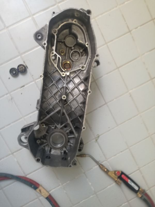

Greg95 Posté(e) le 5 novembre 2018 Auteur Signaler Posté(e) le 5 novembre 2018 Yep je les ai eu les salop !!! 2 min de chalumeau et hop ca tombe tout seul. Reste plus qu' un bon nettoyage des logements et c'est reparti.. Car avec la mie de pain il a un peu cuit 1
cedric62 Posté(e) le 5 novembre 2018 Signaler Posté(e) le 5 novembre 2018 excellent tout est rentrés dans l'ordre merveilleux!!! 1
kyo2000 Posté(e) le 6 novembre 2018 Signaler Posté(e) le 6 novembre 2018 Quand le chalumeau passe les roulements trépassent 1

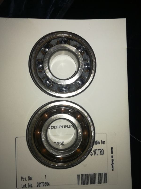

Greg95 Posté(e) le 13 novembre 2018 Auteur Signaler Posté(e) le 13 novembre 2018 Faut que je le mette combien de temps au congélateur ? Petite question Barry sais tu dans quel sens vont il ? Ce sont des sks doppler Côté bille côté carter ou côté vilebrequin ? De l autre côté il y a 2 tige en fer
Invité Posté(e) le 13 novembre 2018 Signaler Posté(e) le 13 novembre 2018 Oh au moins sa . Quand je le fais je le laisse une nuit pour être sur.
Greg95 Posté(e) le 13 novembre 2018 Auteur Signaler Posté(e) le 13 novembre 2018 Ah ouais Merde c'est pas ce soir que je vais le monter alors Je viens de lire sur le fofo mais si tu peux me donner confirmation. Côté bille côté carter pour les lubrifier et côté téflon ( car à l'air d'être du plastique ) côté vilebrequin.
Invité Posté(e) le 13 novembre 2018 Signaler Posté(e) le 13 novembre 2018 Jsp d'instinct j'aurai mis le Téflon côté carter attend d'autre avis.
Greg95 Posté(e) le 13 novembre 2018 Auteur Signaler Posté(e) le 13 novembre 2018 Je te remercie je vais poster sur moteur et prépa pour avoir plus d avis.
Greg95 Posté(e) le 13 novembre 2018 Auteur Signaler Posté(e) le 13 novembre 2018 Bon apparemment ce serai bien ca Après 1h de recherche sur le net, le côté grille côté carter pour protéger les bille en cas de joint spi pourrie, et côté bille visible côté vilebrequin, pour lubrifier les billes et côté chanfrin pour aidez à l assemblage. Pour ca que généralement quand on dépose un vilebrequin les roulements reste sur le vilebrequin. Logique et durabilité en cas de corps étranger venant de l extérieur.
Invité Posté(e) le 13 novembre 2018 Signaler Posté(e) le 13 novembre 2018 Donc mon instinct m'as pas trompé nylon côté carter.
kyo2000 Posté(e) le 14 novembre 2018 Signaler Posté(e) le 14 novembre 2018 (modifié) Je vais donné mon avis aussi pour l'avoir fait 3 fois sur l"elystar tu chauffes le carter au chalumeau ou décapeur thermique si tu as et roulement au congel une nuit ou au moins 4/5h . Tu chauffes le carter une fois bien chaud hop tu place ton roulement (côté roulement apparent vers le vilebrequin oui ) . Si ton roulement n'est pas rentré ah fond , tu prends une douille ou un truc qui ne touchera pas les roulement et tu tape le plus droit possible . Tu laisse les roulements se réchauffé tranquillement puis tu chauffes de nouveau le tout surtout la partie roulement et tu y insère le vilebrequin (préalablement mis au congel aussi ) en gros en théorie le métal en chauffant se dilate et le métal en gelant se rétracte d'où c'est plus facile à emboîté . Une fois tout ça fait , si le vilebrequin n'est pas rentré à 100% mais pas trop loin tu montes le tout comme ça et tu feras rentré le vilebrequin par serrage . Toujours bien serré uniforme , 2 tours de vis (ou 1 tu verras par toi même) partout et ainsi de suite et en croix jusqu'au serrage total . Le vilebrequin ne tourne pas ou très difficilement?? pas de panique c'est normal Tu prends une cale en bois ou autre tu la pose sur le bout du vilebrequin bien à plat et un coup de marteau ou si tu as une massette en bois ou de charpentier(caoutchouc/téflon) c'est encore mieux . Quand je dit un coup c'est un bon coup sec sans exagéré non plus mais sans y allé comme si c'était une plume lol (perso je l'ai fait côté allumage ) Et la hop miracle il tourne nickel . (et sera centré par la même occasion ) PS : la pâte à joints bof c'est mieux d'acheter les véritable joints papier , la pâte à joints ne vieilli pas toujours bien et doit être mise bien uniforme pour pas avoir de prise d'air . Après ,c'est comme tu le sent Modifié le 14 novembre 2018 par kyo2000 1
