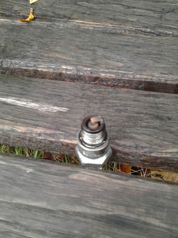

Le souci c que j ecris depuis ma ps4 j'ai pas de pc du coup quand je veux mettre des photo sa dit sa prend pas ca en charge,sinon ma bougie est couleur brique,la courroie monte j usque en haut du variateur mais elle est a 14,8cm,le kik avec la main je le descent plus ou moins facilement,pr le moment j'ai pas pu démonter l embrayage j'ai pas les outil pour je vais faire sa je vous tiens au courant merci les gents...

la bougie est nickel , touche plus aux carburateur. par contre 4.2gr c'est trop légé  , normal qu'il gueule avant de partir et pointe nul . monte à 4.8gr minimum , et monte des ressorts addapter a ton pot, avec le R, ressort de poussée jaune et embrayage blanc voir jaune avec le 17.5 (malossi les 2). une variation ça se regle.

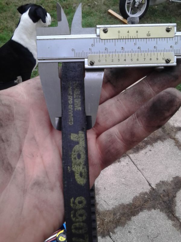

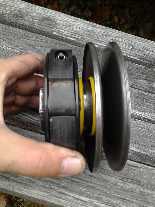

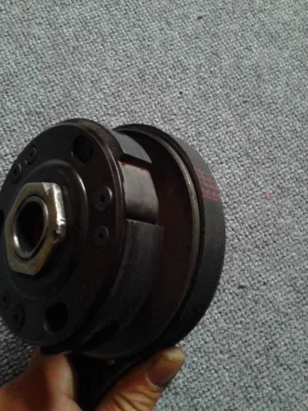

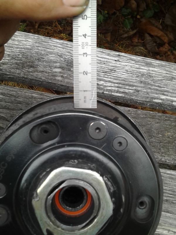

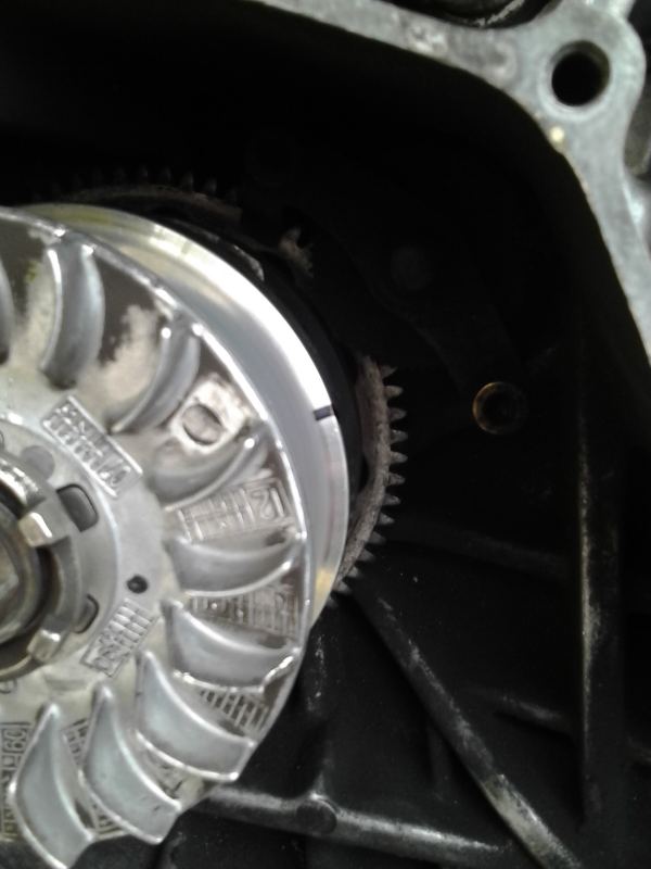

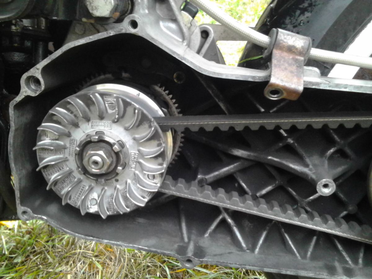

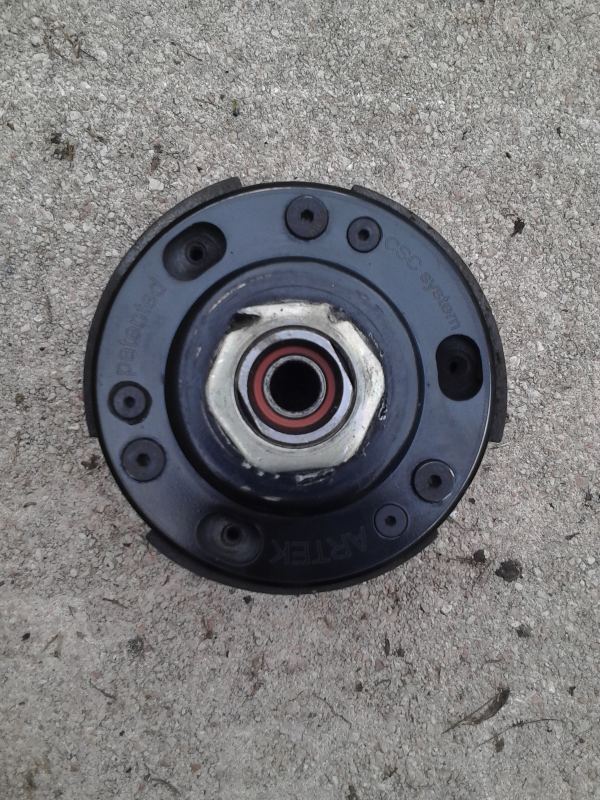

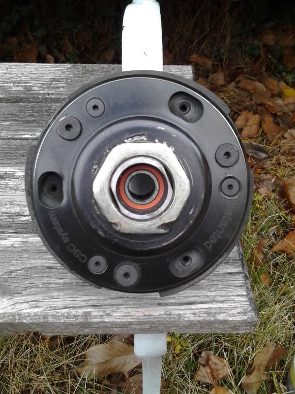

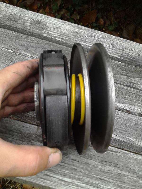

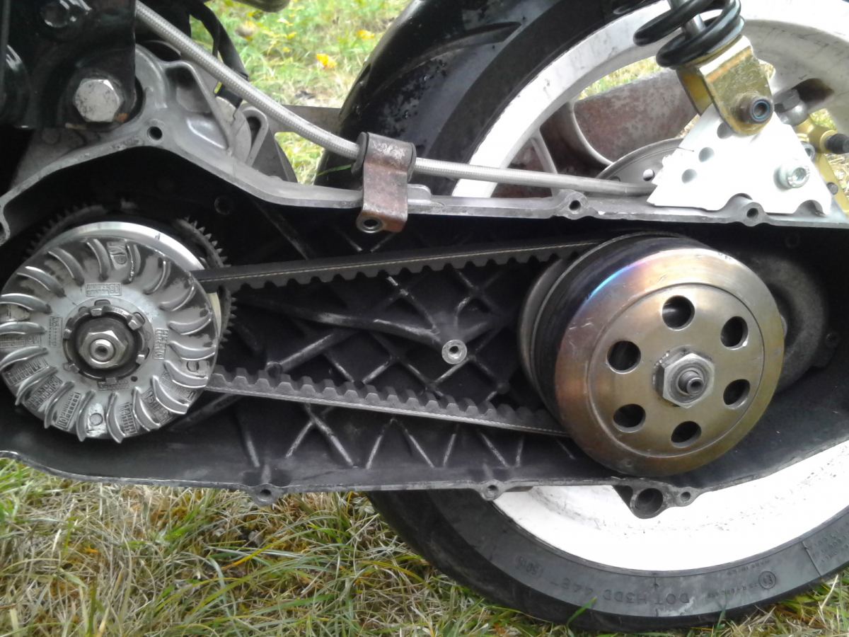

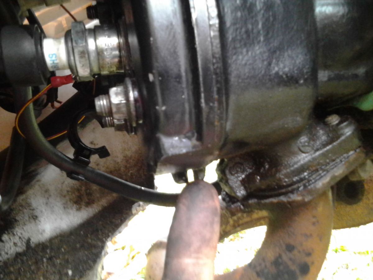

Je pense aussi que la bougie est correct je vais éviter de toucher au carburateur bref je vous met plusieurs photos dite moi juste si en vissant les 3 vis de l embrayage artek pour durcir les ressort ça peut régler mon soucis car je pense que l embrayage est bon par contre j'ai un doute sur la courroie sur la photo ou elle est avec l embrayage.puis aussi elle ne monte pas tout en haut il reste 3mm.j'ai aussi une fuite de liquide refroidissement au niveau de la culasse.merci pour vos réponses les gents

à mon avis le tessort de poussé n'est pas un malossi jaune  , mais une autre marque et trop dur , l'embrayage artek est facile a reglé , tu mets les ressorts blanc tu sert à fond et tu redessere de 5 tours a peut pret et teste , un embrayage doit patiné sur quelque mettre et ne pas laisser le scoot scotché pendant 3 seconde , ça doit partir direct.ou comme a dit greg le correcteur mal graissé et a du mal a revenir.

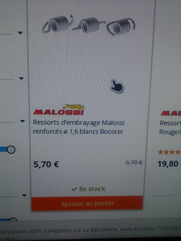

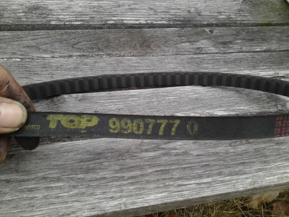

Merci jimmy après le mecano ma certifié que c etais du malossi jaune en pousser et jaune leovinci en embrayage,il peut très bien mytho je sais comment sont certain mecano,en plus c du 4,1 les galets,il vend sur le net des galets motorforce reglable avec des aiguille a 5e pour trouver ton bon réglage,ça peut le faire sa?Puis après mettre les galets malossi qu il me faut.je vais commander du coup 1 ressor jaune 3 ressort blanc malossi,2 segment top perf car il ont 18k,et la courroie qu il me faut,vous avez un bon site ou jpe choper sa s'il vous plaît?

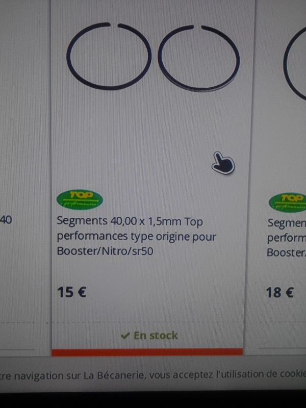

J'ai commander ceux qu'il me fallait dite moi juste j'ai un doute sur les segment pour mon kit 50 top perf fonte si c'est bien ceux ci que je dois prendre et pareil pour les malossi blanc pour le variateur artek car il y as plusieurs diamètre
C bien des ressorts rouge que j'ai ds mon embrayageatek ,impossible de trouver des blanc jimmy du coup j'ai dévisser de 6 tour 1/4 ça va  c une blague de pas pouvoir touver les ressort qu il me faut

Normalement si je dit pas de bêtise les malossi passeront sur ton embrayage.

Pour les segments ce sont des diamètre 40 qu'il te faut et un chrome l autre noir.
Le chrome va en haut et l autre en bas.

Ok j'ai tous changer segments,courroie,ressort de poussée d ailleurs t avais raison jimmy jpense pas c étais un Malossi car il avais 2mm de moins que le neuf bizarre...C déjà beaucoup mieux,pas le choix obligé pr le moment de rouler avec les rouges en attendant.Entoucas merci vous avez gerer les gars
