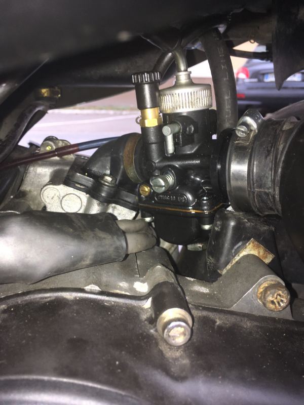

Lucifer Posté(e) le 4 janvier 2019 Auteur Signaler Posté(e) le 4 janvier 2019 Le mec m’a dit qu’on passera sûrement à des galets un poids au desssu après rodage mais là une petite tof du 19 en place et maintenant un petit tour de 20/25km pour voir si je vois mon aiguille d’essence descendre à vu d’œil 1
Lucifer Posté(e) le 4 janvier 2019 Auteur Signaler Posté(e) le 4 janvier 2019 (modifié) Quelle balade, 25km j'ai tué un plein entier Je me suis dis la y a une couille surtout que je devais gaz presque à fond pour être à 50 et qu'il était pas stable quand je me mettais à 30km/h, alors je suis aller au garage et il avait pas mis le venturi dans le VL13 donc on l'a mis et la, le scoot prenait mieux les 50 mais se gavait encore et pas super stable à vitesse constante, alors on a dégagé le GP de 92 pour le 88 et la on est passé de la nuit à la journée ensoleillé je gaz un peu et paf 65 km/h, mais en m'arrêtant il avait du mal à repartir car encore gavé d'essence non brûlé du coup on à mis le GP 82 et paf une fusée mais je pense que le pot touring aide pas, vivement la fin du rodage que je le dégage , du coup dans le weekend nouvelle balade d'un plein pour voir combien de bornes je fais avec mais la j'ai un petit tour et l'aiguille à pas bougé alors que cette aprem c'est vraiment à vu d’œil qu'elle baissait Par contre le gros gicleur de ralenti une tuerie car même après une nuit dans le froid il a démarré sans starter et à tenu son ralenti comme si il était chaud Mais bordel c'est de la folie comme il pousse sauvagement Modifié le 4 janvier 2019 par Lucifer 1
Greg95 Posté(e) le 4 janvier 2019 Signaler Posté(e) le 4 janvier 2019 Tu as une Ferrari pour 1 plein 25km. Au moins ca ta permis de le faire réglé et de voir les problèmes. Prochain plein, prochain contrôle 1
