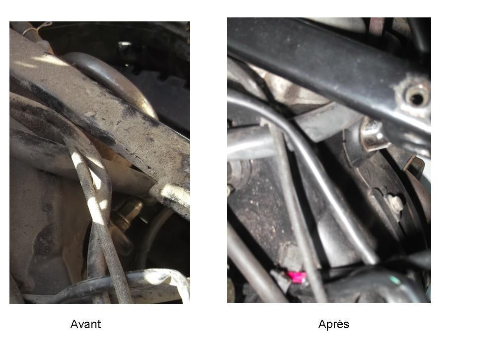

Salut Barry, quand j'ai démonté la selle pour accéder au dessus du moteur, il y avait tellement de poussière épaisse que j'en ai déduit que JAMAIS rien n'a été fait sur le moteur, même pas démonter la bougie qui est inaccessible sans enlever tout l'habillage et encore moins les soupapes.

Salut Barry, j'ai la facture, incroyable, elle est du 7 juillet 2018,  travaux faits une révision complète (sur le papier) : .... Avec vidange moteur. Avec remplacement de la courroie de transmission, des guides, des galets, de la bougie et de la mousse de filtre à air, contrôle du jeu des soupapes. contrôles visuels et éclairage, pression des pneus, niveaux, essai... + fournitures huile, kit ent KSB50/Django , commande de compteur et plaquettes avant...
Le tout pour 200€ en 1.5h
La panne est arrivée vers le 20 septembre, après diverses aventures dont une tentative de vol, j'ai récupéré mon scooter fin octobre et travaillé dessus en début novembre
 Quand j'ai démonté le siège pour accéder au moteur  il y avait de la poussière épaisse partout, rien n'avait été touché depuis belle lurette, la bougie est noire avec un écartement 1 mm et il y a une pièce dégradée visible qui n'a pas été changée Donc pour moi il y a escroquerie. Ce moteur n'a jamais été démonté
Question : peut on constater si des soupapes ont été contrôlées ? (dans nos discussions c'est une hypothèse de l'origine de la panne)
Mon intention est de porter plainte s'il ne répare pas le scooter.

Salut Barry, pas facile de négocier avec le garage, il me prenne pour un menteur, un écartement de 1mm sur une bougie neuve !! c'est normal, la poussière c'est normal...
Il y aura donc une commission de conciliation qui fera une proposition et ensuite ce sera le tribunal.
Une question : peut on constater que les soupapes ont été controlées ou pas ? un expert peut il dire s'il y a eu entretien ou pas ?
Pour moi, compte tenu de l'état poussièreux (épais et homogène), le carter n'a jamais été démonté. Donc pas de contrôle de soupapes et mensonge du garage comme pour la bougie!!!

en PJ un montage photo, avec la poussière constatée en démontant le siège et après coup de chiffon !
Salut Barry
J' ai fait plusieurs photos avec de la poussière partout
