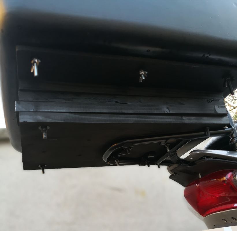

J'ai reçu il y a quelques jours un support et un top case pour mon scooter gilera stalker.

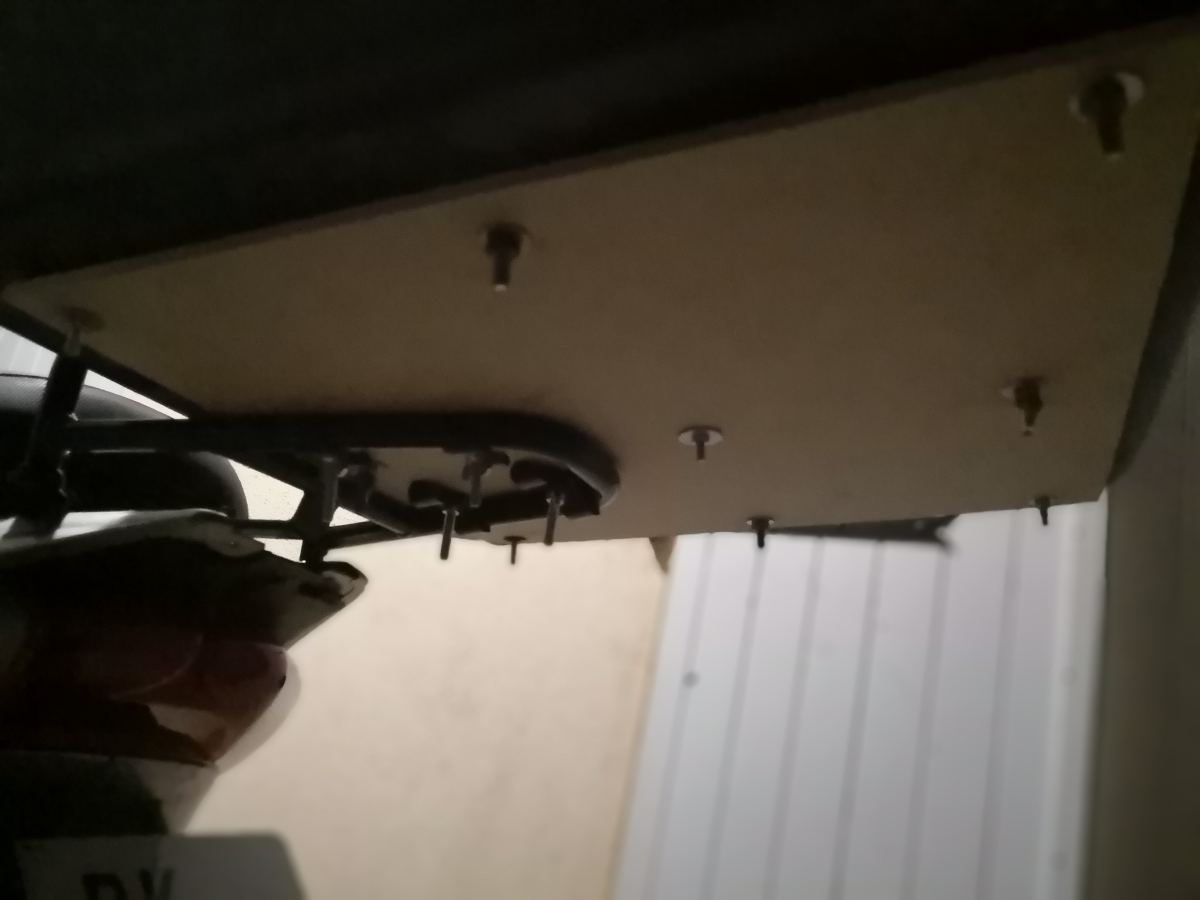

Comme il n'existe pas de platine j'ai découpé une planche en bois pour solidifier le tout.

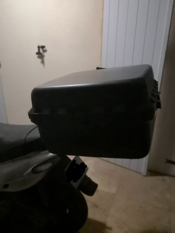

Le problème est que le support est vraiment petit par rapport au top case qui lui est énorme (livraison de pizza xxl oblige lol).
J'aimerais trouver un moyen de solidifier le tout pour éviter que dans quelques temps cela cède.
Même si le support est fixé solidement sur le filetage du scooter j'ai peur qu'avec un tel porte à faux ça cède.
Auriez vous des idées à me donner ?
Pour l'instant mon montage est juste un prototype.

ton porte bagages est trop petit pour supporter la répartition des masses.
Il faut essayer de répartir tout ça.
Avec une tôle en acier ?
Je sais pas, mais il faut essayer de rigidifier tout ça.

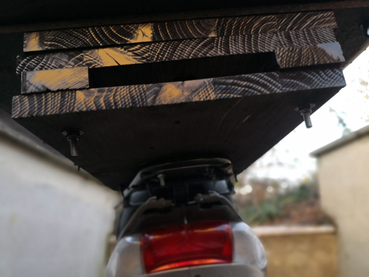

J'ai réalisé une extension de platine temporaire en bois pour le moment.
Avec une partie fixé sur le support et une partie fixé ensemble.
Ça tient très bien même si en bois ça ne duras pas une éternité avec les chocs, la pluie et l'humidité.
Pour ta réponse Dr Jeff j'y avais bien pensé de recentré vers l'arrière le top case.
Le problème était que la selle ne s'ouvrait plus pour prendre de l'essence ou remplir de l'huile.
Si je coupe la selle quelle résultat en terme d'assise et d'esthétisme (un minimum)?
