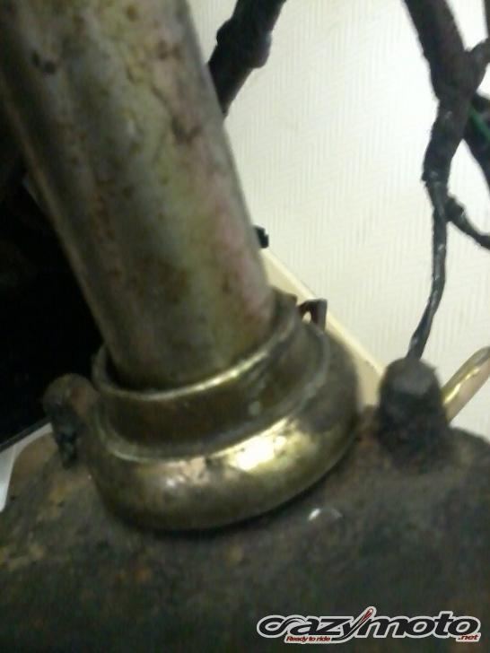

il y a 7 minutes, Alain a dit :
Monter une fourche de Nitro/Stunt sur un Ludix nécessite l'usinage d'une pièce pour éviter qu'il y ait du jeu dans la direction, à moins de monter un roulement conique.
Si tu veux un peu moins t'embêter, sache que la roue avant de Nitro passe sur une fourche de Ludix, il suffit simplement de mettre les roulements et entretoises adaptées. De plus, tu pourras même conserver l'entraîneur pour le câble de compteur.
