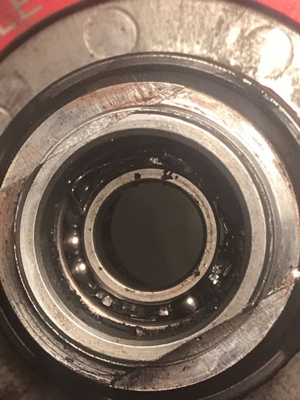

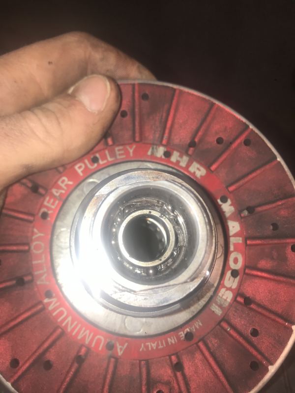

et là hier il m’est arriver quelque chose de bisard la cage à éguille du correcteur de couple (dans le creux de l’axe à complètement éclater ) s auriez vous a quoi c’est due ?

D’accord pourtant j’ai les carter d’origine , oui je viens de tout ré démonter et je suis bien en côte b alors j’ai commender un cote c , sinon j’ai trouver un kit réparation pour mon correcteur de couple . Sinon toi qui a la même configuration tu me conseil quoi comme transmi pour de la pointe ? Sinon je me demande si mon pots me bride pas .,..

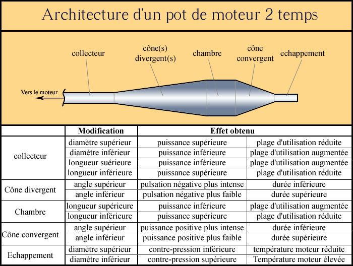

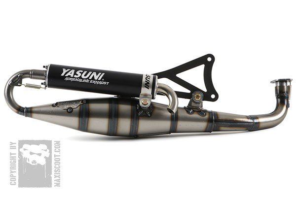

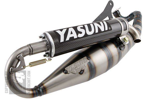

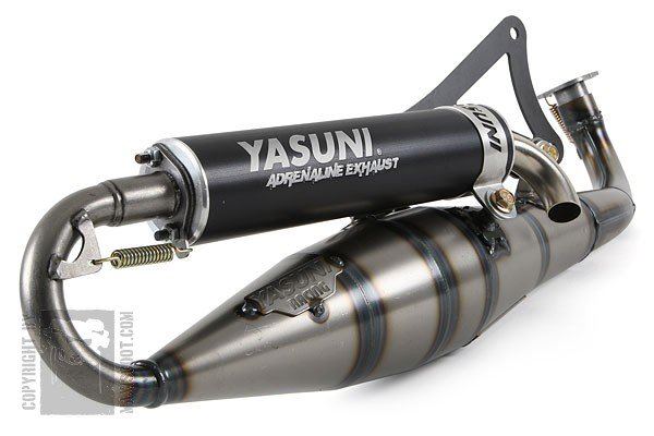

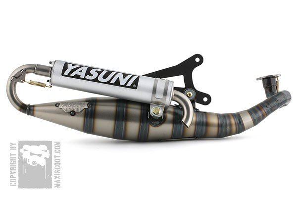

déjà la forme du coude du pot t'indique si c'est un pot coupleux ou de haut régime , un coude direct droit fait que le pot est plus court (plus de haut régime) par exemple  le c16 (tof1 et 2 ) et le city 16 (tof 3 et 4) qui à un coude plus long (il fait le tour de la béquille) il donne plus de couple et moins en haut , un corp de pot court et volumineux donne des perf en haut et peut de couple , le pot long et plus "fin" donne du couple , mais d'autre parametre entre en compte dans un pot , taille du collecteur , diametre et longuere du tube de fuite , l'angle des cone et contre cone . même en la mitraillete de la cartouche tu peux gagné un demis cheval !  a toi de choisir suivant tes envie et l'utilisation du scoot . monte un kit lc et un radia sous le plaché comme les mach g.c'est plus fiable.
ou tu t'en fait un ;) en tole de 0.8 mm , plus la tole est fine meilleur est la résonance du pot , et c'est bon pour pour le retour des gaz frais apret le balayage , pour ça qu'on peint pas ou vernis pas un pot racing , ça modifie la résonance , la plupart son vendut brut.
c'est un truc de fou quant même , que 3 couche peinture sur pot nuise aux perfs .:D

Merci Jimmy , j’en ai beaucoup plus appris sur les pots , je pense je vais garder la solution d’en achetter un ;) je partirai plus sur le 1400 ou le polini car je suis plus orienter vers du haut régime ( je fais que de la national avec mon scoot pas de ville ) ;) . Parce que pour le moment le city 16 galère pas mal à évacuer les gaz du 28 :/ . Mais pour le moment j’attends avec impatience mes roulement de correcteur de couple et mes joints spy commender sur la Bécanerie .
