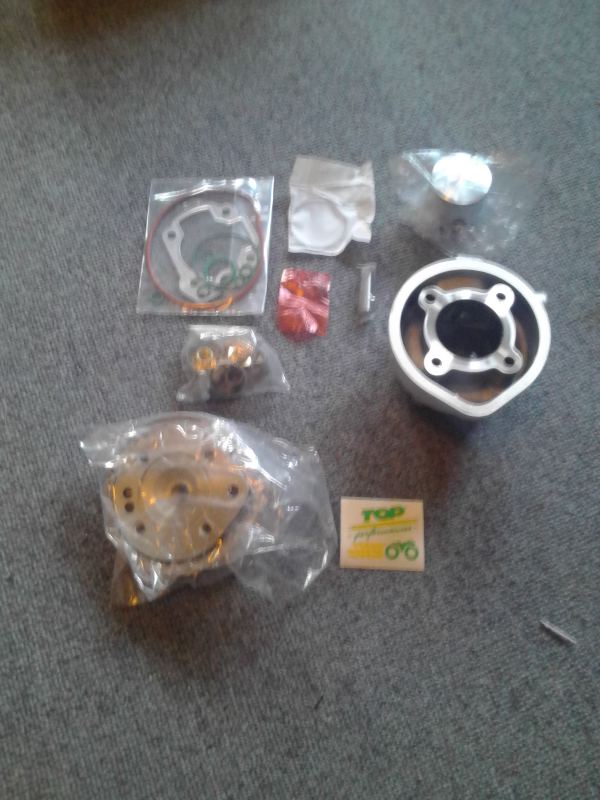

Bonsoir etant donner qu il y as pas mal d opportunité j ouvre se post pour avoir l avis < comparatif > des gents qui possède ou on posseder ces kits 70cc  sur nitro avec carburateur 21 il sera monter sur vilebrequin doppler endurance axe de 10 et pot Yasuni r
Athena sport 70cc   149,95€
Barikit alu 70cc    166,50€
Athena racing 70cc   191,95€
Stage6 sport pro MKII 70cc   189€
Motorforce alu 70cc   145€  (indispo)
Stage6 street race 70cc  144€
