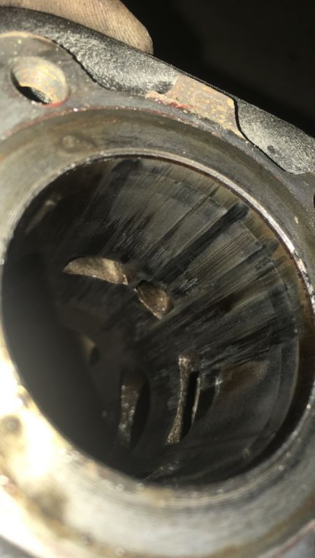

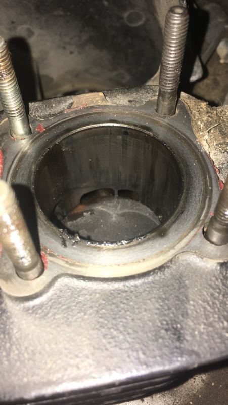

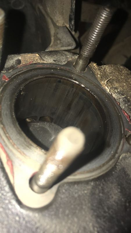

Suite à des problèmes (perte de puissance, trous d’accélération à chaud, et 1 amorce y’a 1 mois) j’ai enfin démonter mon cylindre pour voir l’état ( j’ai pas pris de photos du piston, quel con).
est ce que vous pensez que je suis en preserrage?
depuis l’amorce je roule toujours avec le scoot, mais maintenant il y a des trous d’accélération quand il est chaud du coup j’ai décider de regarder.

bonjour , Ahhh ben c'est pas très beau tout ça tu peux enlever le cylindre qu'on voit un peu le piston??merci.
C'est quoi un alu ton cylindre? ou un fonte?

ouais c’est pas pas très propre..
je prendrai d’autres photos ce week-end
Un fonte

ton cylindre a surchauffé , un légé coup de rodoir avec un piston /joints neuf c'est repartit

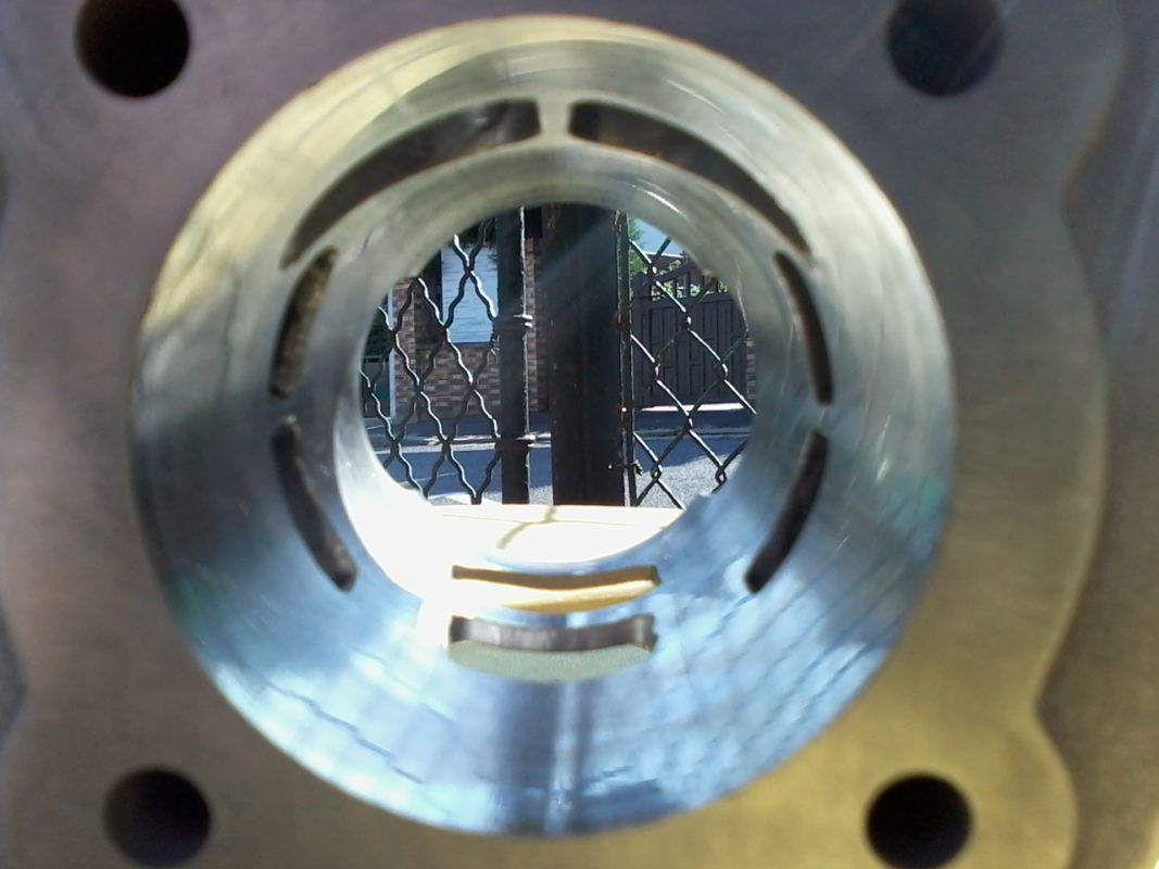

un cylindre de booster (ou autre) en bon etat apret démontage doit comme ça . bien lisse , sans trace .

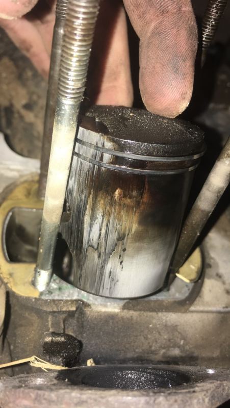

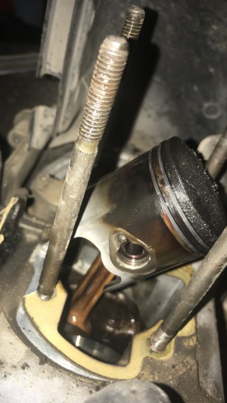

Aujourd’hui j’ai changé le cylindre piston - j’étais bien en preserrage (le piston a pris cher!). Je sais pas comment il démarrait encore... de la chance moi je dis!
le cylindre à des traces mais rien de profond - un petit coup de rodoir et ça devrait être bon, par contre le piston...!
segments coller, traces de surchauffage.. tout!
réglages carburateur à faire demain pour le nouveau kit!
jolie sérrage  :socool2: , les segments commençais à être fatigué (piston noir sous ceux ci , donc manque d'étenchéité). ça serais bien de savoir pourquoi tu as fait une a morce puis sérré quelque temps plus tard , en démontant le cylindre , c'était gras ou sec ?  ( piston/interieur du cylindre , vilebrequin ) assure toi que ta pompe à huile fonctionne , tu fait tourné le moteur avec une perceuse sur l'ecrou d'allumage en débranchant la durit du carburateur , le debi est faible faut bien faire tourné et normalement l'huile sort de la durit (c'est comme ça qu'on l'ammorce apret démontage/remontage , le temps que l'huile parte du réservoir passe par la pompe et arrive au cylindre t'a fait pas mal de borne sans huile et c'est sérrage.

Mais j’ai pas serrer, le scoot roulait toujours, même dans cet état!
Je tourne au mélange, le cylindre était un peu gras..
mais je pense c’est parce que j’ai roulé quelque kilomètres beaucoup trop pauvre quand j’avais changer le pot (j’avais pas trop le choix)..
mainteant tout va bien, kit 50 Airsal monter avec une nouvelle boîte à air. Gicleur 93 (un peu riche mais j’attend un 90).
