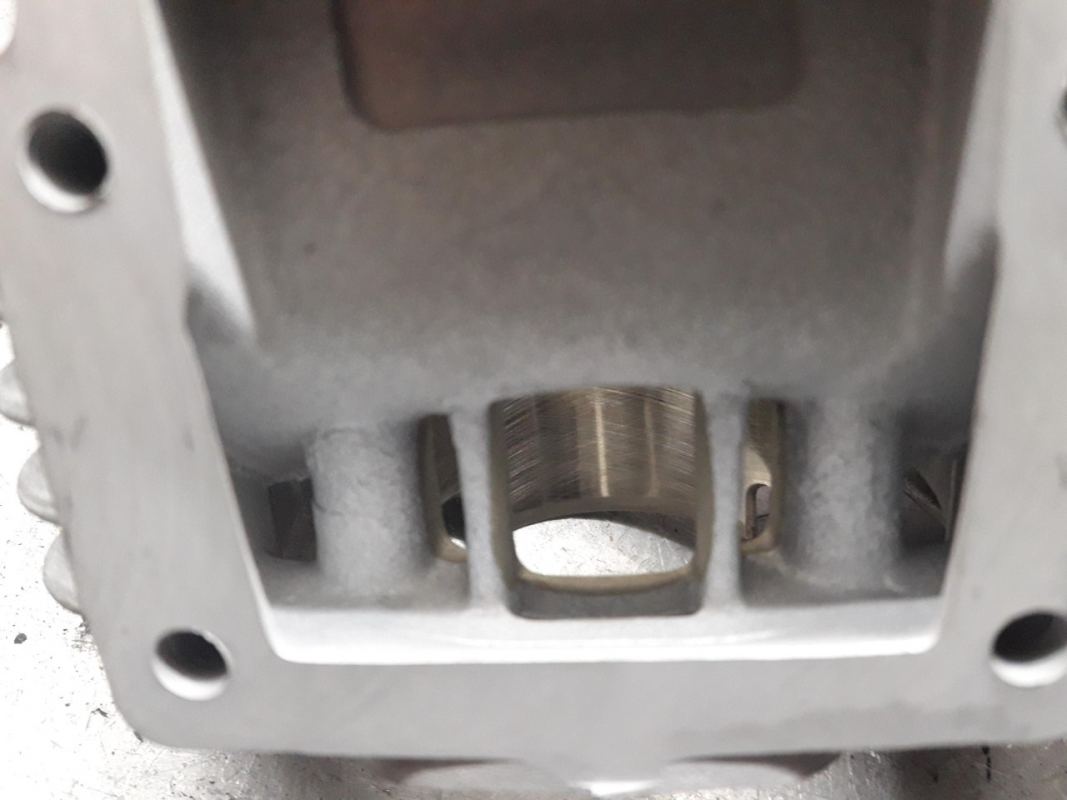

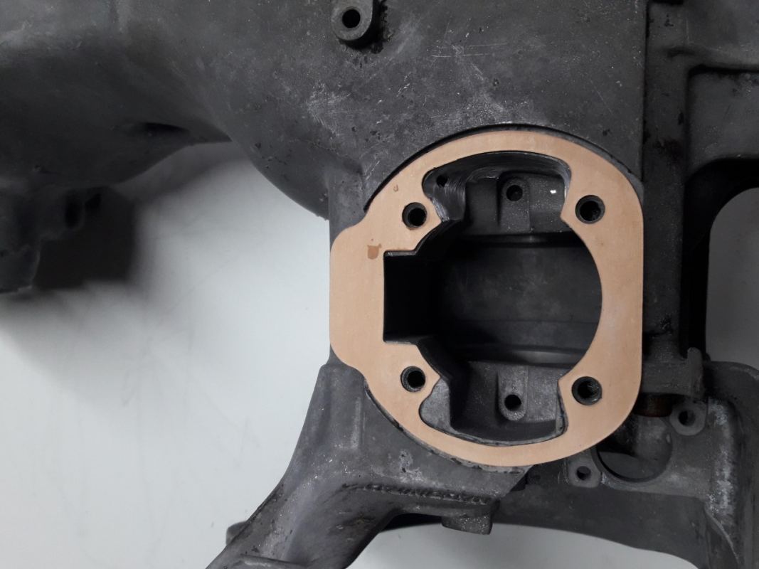

Voilà j'ai donc commencé à aligner mon cylindre sur ses carters, mxs l'avait dit ça n'a pas fait ni une ni deux que je suis passé à travers! :D Plus qu'a reboucher à l'epoxy
thumbnail_20200201_195623.jpg.8e08e0b79d228a7d3a73ac75e6f57cf9.jpgthumbnail_20200201_202323.jpg.e05422ed4174b71f3814dee22e9ae607.jpgL'admission est hallucinante sur ce cylindre comparé au mhr racing !!
Cet aprem je pense me mettre sur l'usinage du carter coté transmission pour y passer l'overrange. Ce sont des carters que j'ai récupéré stock donc il y a tout à faire !
