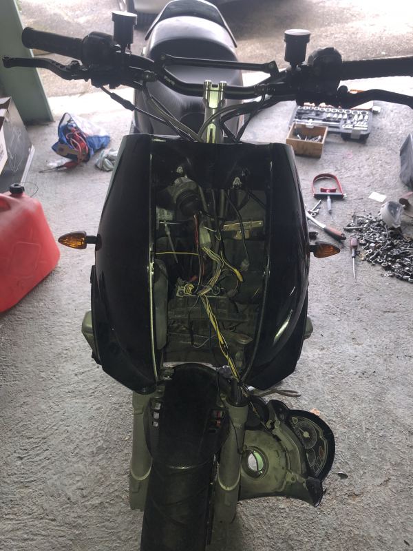

Aloooors je suis de nouveau sur madame, on a bien remonter :)

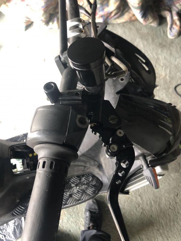

On commence par présenter le freinage pris à tampaxxx ( alors oui j’ai mis du temps à les monter ! ) le seul petit «  défaut » que j’aurais a dire serait le déclencheur pour allumer le phare arrière quand on freine mais ça change et j’aime ça :DFEA4E1CD-A176-4829-98EE-8D451D30B40B.jpeg.0456c3887f3729f9922d20337c461e2c.jpeg30641DE8-5DD3-40C6-8496-F890D1D8C8E7.jpeg.3032f9c1c7b9cf2d5370f3e17fc014ab.jpeg
Pour ceux qui voudrait cacher la pompe à huile sur ludix voici un endroit ^^

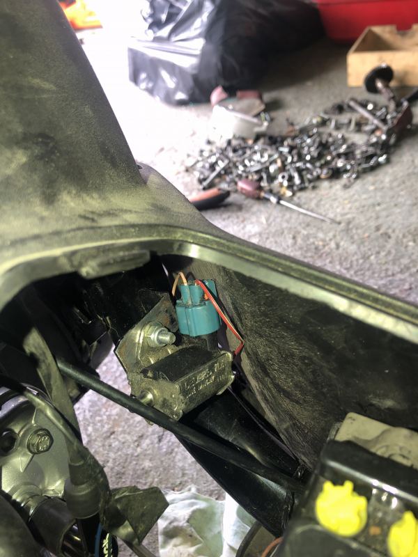

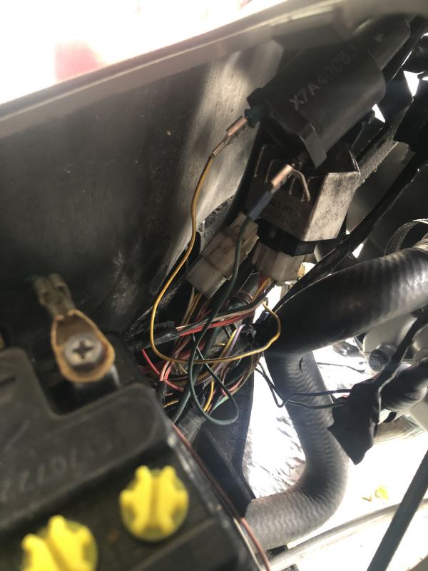

Pour l’un des boîtiers aussi que j’ai dû déplacé mais je ne sais pas à quoi il sert celui ci, sous la bobine HT ^^
On a enfin changé la scelle noir et rouge par une noir et ça fait du bien ^^8B01B90F-C5B8-42E7-9486-0CFA238BD456.jpeg.a84777ac69c642be15202cb1e2d48ea3.jpeg
Les connections pour le système de freinage c’est good, pour les clignotants c’est good, normalement le compteur devrait aussi indiquer la température à nouveau, il ne reste qu’un gros nettoyage totale des plastiques etc.. et la face avant :D

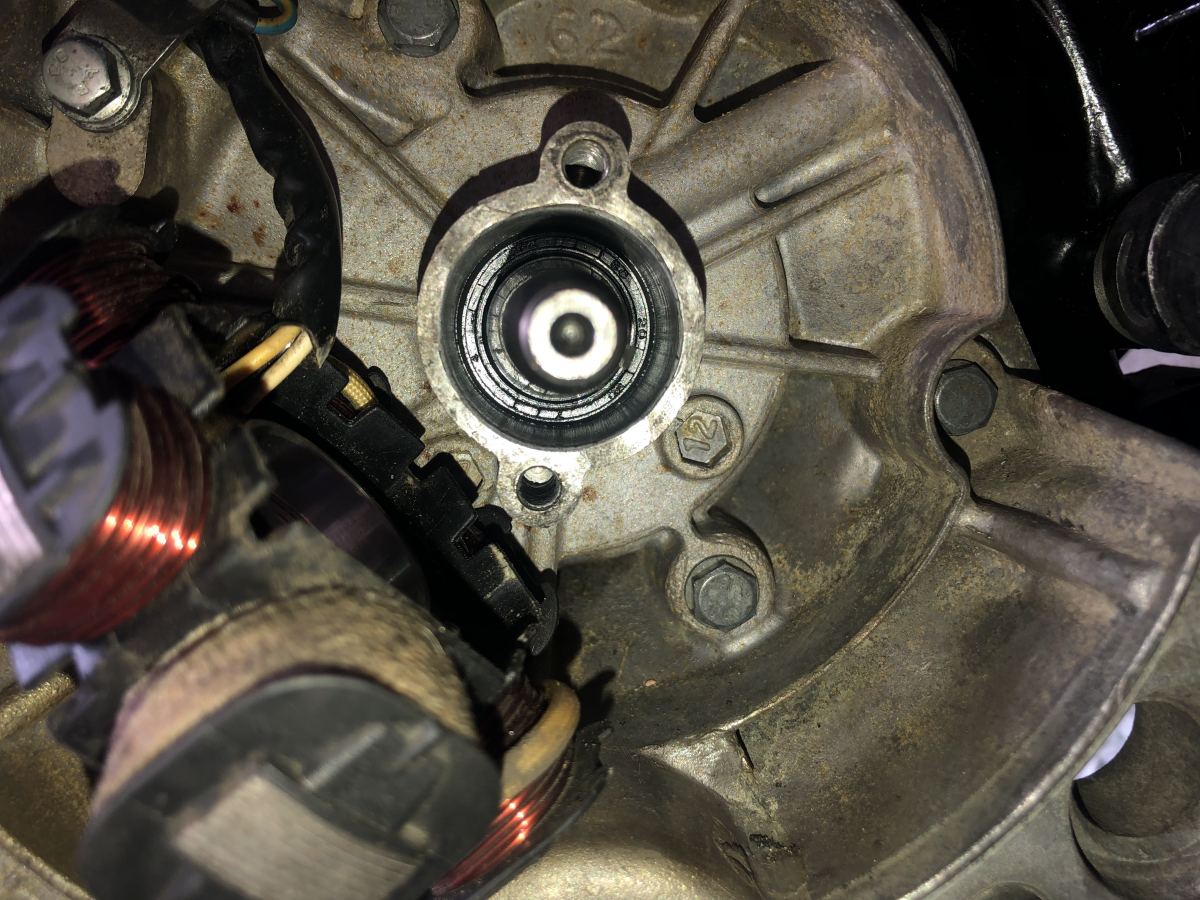

je suis aller voir joint spy côté allumage et je ne vois pas de coulure donc en principe bon :huh:

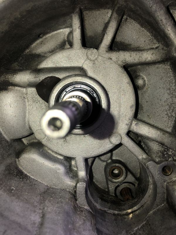

7BEBA2DC-524D-4D0A-BECD-A903CB8B6BE9.jpeg.172f4c2adfd2ab722a050a511ea5deb6.jpeg70B17E6E-FD53-4912-AE55-60A46D59CF0E.thumb.jpeg.dcf1b716926442ccb6280d799adb0306.jpeg
vue sur mes joints spy ou je ne vois n’y coulure ou quoi que ce soit ^^
Je pense au réglage des flotteurs du carburateur je vais regarder ^^

Le boîtier en dessous de la bobine HT c 'est le régulateur de tension  ;)

Bien le levier de frein :)

Ahhh merci je savais tout le reste mais pas celui ci :laugh2:

Pour les joints spy, on est d’accord que si j’avais une prise d’air par la, je devrais voir ou de l’huile ou de « l’humidite » a cause de l’essence ? Enfin voir une trace de coulure quoi ?

Pour les joint spy tu le verrais, comme tu dit il y aurait des fuite ou du jeu.

J'avais un joint spi mort sur mon scoot, y a avait pas de trace de coulure ni rien de liquide, par contre moteur allumé sur béquille, en regardant côté allumage y avait de la fumée qui sortait par le cache LC.

Oui , mais généralement tu as un peu d'huile selon d'où il fuite
Ça reste de la mécanique et certains n'auront jamais ton soucis malgré une fuite au spi , je veux dire par la que ça reste complexe de définir une panne .

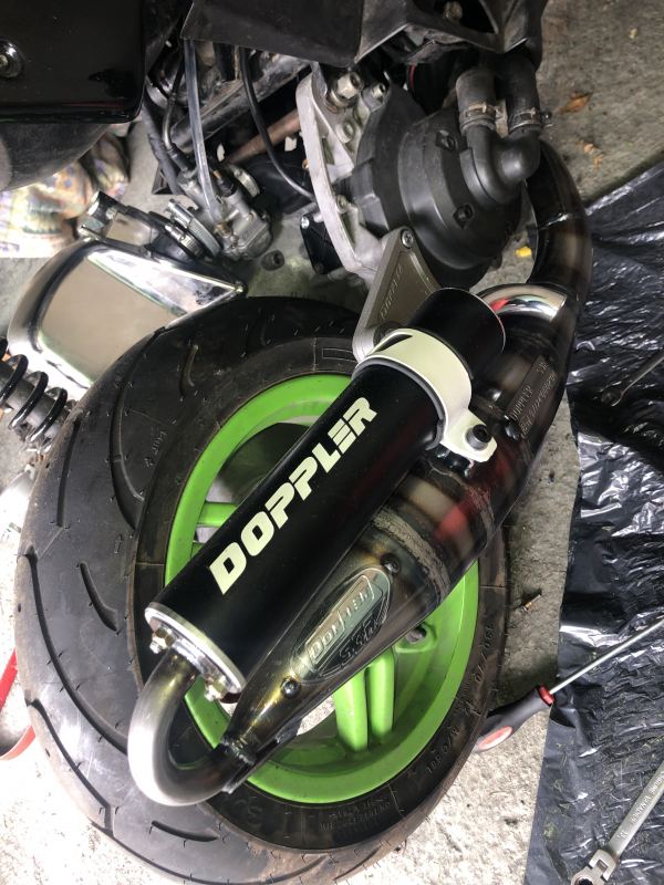

M’enfin la bonne nouvelle est que sa tourne, la mauvaise est 2 possibilités, j’ai pas eu le temps de voir comme ça mais j’ai comme des goutes qui sortent par le pot, c’est parce qu’il est neuf ou du liquide de refroidissement ou encore trop riche ? De toute manière, ce week end je vais démonter proprement moteur sortie ( je vais le sortir rapide ) pour faire sa plus à l’aise et être sur du montage du haut moteur ^^
