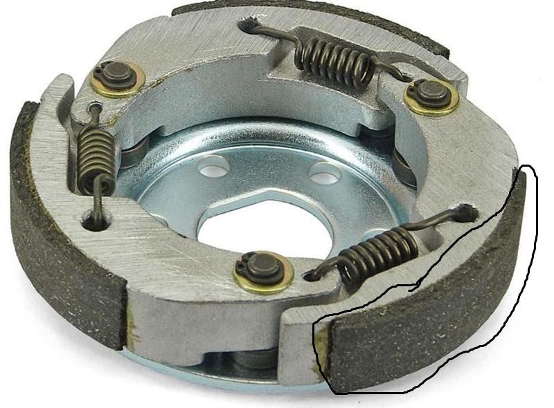

TD4500 Posté(e) le 26 janvier 2019 Signaler Posté(e) le 26 janvier 2019 les masses font 4mm devant et 2mm derrière si vous parler des patin sur embrayage comme sur photo ben 2mm il est mort
Alexalex Posté(e) le 26 janvier 2019 Auteur Signaler Posté(e) le 26 janvier 2019 il y a 31 minutes, TD4500 a dit : les masses font 4mm devant et 2mm derrière si vous parler des patin sur embrayage comme sur photo ben 2mm il est mort Oui c sa.
TD4500 Posté(e) le 26 janvier 2019 Signaler Posté(e) le 26 janvier 2019 Ben voilà si reste que 4 ou 2 mm l'embrayage et a bout de course faux remplacer
Alexalex Posté(e) le 26 janvier 2019 Auteur Signaler Posté(e) le 26 janvier 2019 Il y a 1 heure, TD4500 a dit : Ben voilà si reste que 4 ou 2 mm l'embrayage et a bout de course faux remplacer Normalement l'épaisseur c combien à la base ?? Quand c neuf quoi
TD4500 Posté(e) le 26 janvier 2019 Signaler Posté(e) le 26 janvier 2019 alors sa !!! tout dépend des scooter sa varie de 0,5 a 0,8 des fois sur certain modele 10 mm ,pour une bonne perf on remplace tous les 40000 km . maintenant si vous avez 4 mm, il son encore bon regardez si son pas glacé, mais si reste 2 mm changé ses mieux de toute façon il n’en non plus pour très longtemps
Alexalex Posté(e) le 26 janvier 2019 Auteur Signaler Posté(e) le 26 janvier 2019 il y a 39 minutes, TD4500 a dit : alors sa !!! tout dépend des scooter sa varie de 0,5 a 0,8 des fois sur certain modele 10 mm ,pour une bonne perf on remplace tous les 40000 km . maintenant si vous avez 4 mm, il son encore bon regardez si son pas glacé, mais si reste 2 mm changé ses mieux de toute façon il n’en non plus pour très longtemps Alors question bête mais je ne connais pas encore tout sur les deux roues vous allez me prendre pour un con mais sa ressemble à quoi les patins d'embrayage glacé, enfin c plutôt le mot glacé que je cherche à comprendre
Greg95 Posté(e) le 26 janvier 2019 Signaler Posté(e) le 26 janvier 2019 Brillant, lisse, miroir, a poncer légèrement avec papier de verre fin.
TD4500 Posté(e) le 26 janvier 2019 Signaler Posté(e) le 26 janvier 2019 Embrayage glacé ses surface lise a certain endroit comme polissage vous devais poncé avec du papier de verre de 600
Alexalex Posté(e) le 26 janvier 2019 Auteur Signaler Posté(e) le 26 janvier 2019 il y a 6 minutes, Greg95 a dit : Brillant, lisse, miroir, a poncer légèrement avec papier de verre fin. Merci comme quoi on en apprend tous les jours, alors oui je confirme c bien brillant et bien lisse. il y a 7 minutes, TD4500 a dit : Embrayage glacé ses surface lise a certain endroit comme polissage vous devais poncé avec du papier de verre de 600 OK merci j'ai répondu plus bas donc ils sont bien glacé il y a pas de doute je vais les poncer mais je pense que la meilleure solution c de changer carrément et puis c tout et au prix que sa coûte, je préfère sa qun moteur complet.
TD4500 Posté(e) le 26 janvier 2019 Signaler Posté(e) le 26 janvier 2019 (modifié) Moi perso je force personne a acheter si vous juger que poncé ses bon ,n’oublier pas un petit coup de papier a intérieure de la cloche aussi mes a vos dire sur le millimétrée des embrayage je change direct par du nouveaux maintenant il faut trouver un embrayage et pas facile sur les scoot Chinois ses pourquoi beaucoup de mécano ou pro refuse de les réparer pièce difficile a trouver suivant les marque des scooter Modifié le 26 janvier 2019 par TD4500
Alexalex Posté(e) le 26 janvier 2019 Auteur Signaler Posté(e) le 26 janvier 2019 il y a 28 minutes, TD4500 a dit : Moi perso je force personne a acheter si vous juger que poncé ses bon ,n’oublier pas un petit coup de papier a intérieure de la cloche aussi mes a vos dire sur le millimétrée des embrayage je change direct par du nouveaux maintenant il faut trouver un embrayage et pas facile sur les scoot Chinois ses pourquoi beaucoup de mécano ou pro refuse de les réparer pièce difficile a trouver suivant les marque des scooter La pour l'instant je vais poncer mais des que je peux je change direct, après les pièces pour ma part c pas le souci il y a boostycom qui en font, et des autres sites qui en vendent aussi, et je ne vais jamais chez un pro car trop cher, je préfère le faire moi même.
TD4500 Posté(e) le 26 janvier 2019 Signaler Posté(e) le 26 janvier 2019 ok pas de souci ,j’espère que cela va fonctionné mieux ,mes avec 2mm de garniture j’ai un doute
Greg95 Posté(e) le 26 janvier 2019 Signaler Posté(e) le 26 janvier 2019 2mm de garniture il commence à être user.. prévoir son changement. Pour la cloche embrayage ne pas la poncer ca ne sert à rien. Le mieux est à nettoyer avec du nettoyant frein avec un chiffon propre, et ça fait le job.
