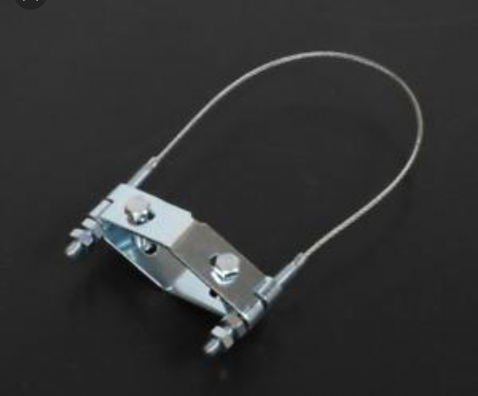

bonjour il y a quelques mois j'ai malencontreusement roulé sur une plaque d'égout qui a rebondi dans mon cylindre qui a cassé un des pas à viser j'ai donc bidouiller , mais je n'arrive pas à baisser le bruit et à retrouver la vitesse que j'avais avant ( variateur débrider)  de plus Lecler auto m'on dit de changer le cylindre parce qu'il allait serrer si vous avez des solutions merci d'avance XD

Salut tu peux essayer ca
Chez la bécanerie 'fixation mbk 51".
Monter sa donne ceci
C'est un câble avec de la tige fileter a chaque extrémité il passe derrière le cylindre.
Pour éviter que les écrous au bout de les tiges fileté ne se desserent je te conseille de les doubles et les serrer l'un contre l'autre faire ecrou contre ecrou comme on dit  .
Ceci pourrait arrangé tes affaires :D
