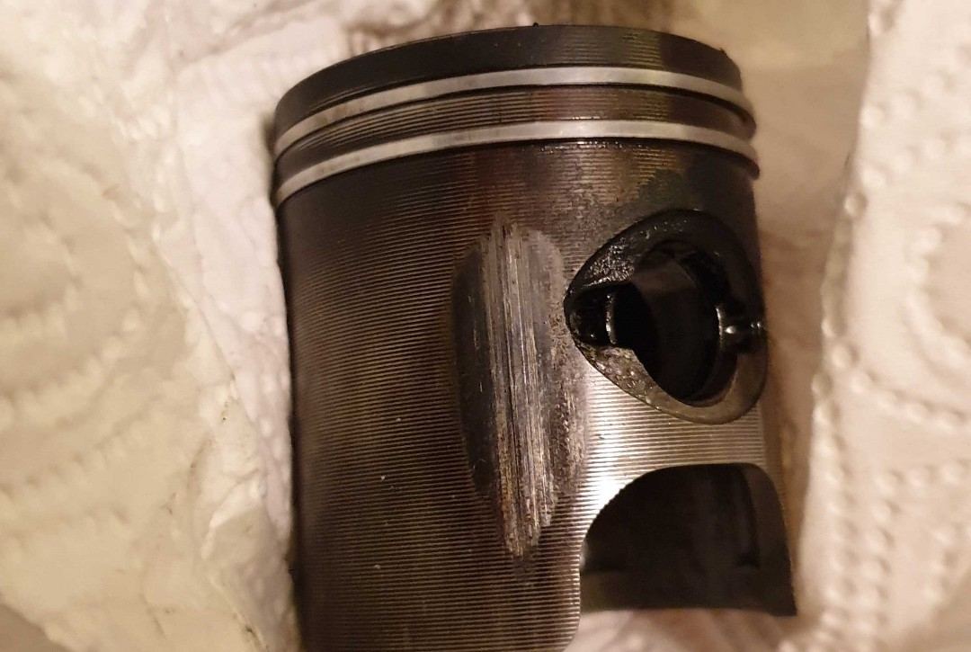

flock78 Posté(e) le 30 janvier 2019 Signaler Posté(e) le 30 janvier 2019 Bonjour , J'ai décidé de faire changer mon cylindre piston ayant 19000km au compteur. J'ai commandé un tnt 50 neuf sur la becanerie.com plus une cage à aiguilles. J'ai trouvé un mecano sur Paris sur le site me bon coin. même si je mis connais un peu j'ai préférer le faire faire. Lors du démontage par ce même mecano on a constaté que le piston avait des traces de chauffe du certainement à une amorce de serrage. Le mecano regarde le nouveau cylindre il me dit olala tu vas marcher moins avec sa etc.. je vais retravailler les base du cylindre etc.. agrandir il me dit avec sa tu gagneras un peu au démarrage le bruit changera etc... j'ai pas dit non. Lors du montage je regarde tout es a priorit ou démarrage pas le même bruit. Et lors du test le scooter a perdu toute puissance il me dis ses normal faut qu'il se rode etc... je commence a me dire dans quoi me suis embarqué. Pour moi si tu retravaille les parties cylindre il y a aussi la boîte à air , boîte a clapet piston etc... avec changement de gicleurs la le scooter a du mal a accélérer broute et callait même par moment je suis néanmoins réussi à rentrer. Je pense fortement qu'il a fait nimporte quoi et que cette personne est un escroc j'aurais du néanmoins dire non le monter simplement. Ma question penser vous que se soit en rapport avec le faite qu'il est retravailler les parties du cylindre ponceuse que le scooter réagit comme cela? De ce faite j'ai du re commander un cylindre carenzi. Merci pour vos réponses cdlt
Alain Posté(e) le 30 janvier 2019 Signaler Posté(e) le 30 janvier 2019 C'est ce qui arrive quand on prend du bon marché (et qu'on fait monter ses pièces par un escroc) Les cylindres du genre TNT/Carenzi et autres marques à 50€, il vaut mieux éviter. De plus, la "préparation" qu'il a effectué a sûrement flingué les paramètres du cylindre, même s'il ne sont pas terrible de base. Pour le carenzi, je ne le conseille pas, c'est une véritable horreur de conception.
