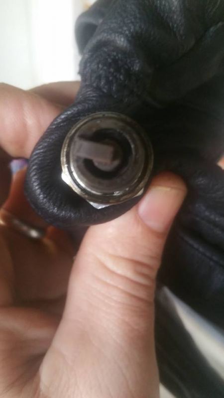

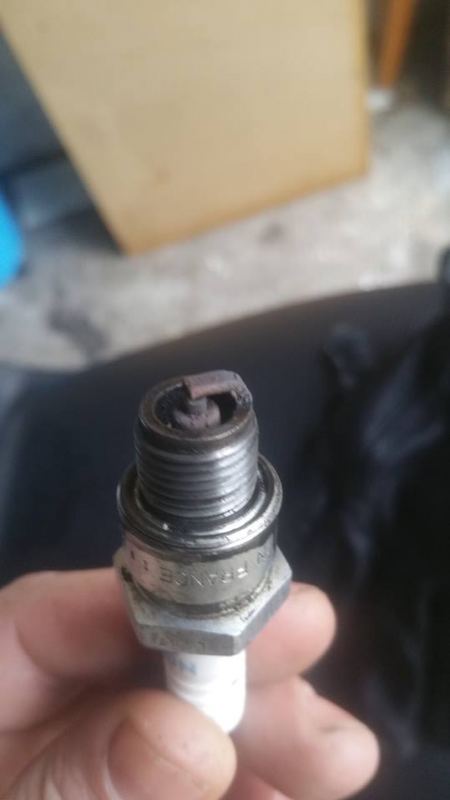

Déjà ce fiez a la couleur de la bougie pour ajuster ces réglages c'est comme regarder un baromètre pour prédire le temps. ...
En plus je serai fort étonné que cette bougie soit neuve avec seulement 1 km de roulage, donc pour moi non seulement tu opte pas pour la bonne méthode pour faire tes réglages mais en plus tes lecture de bougie sont archi faussé par des colorations obtenu d'ancien réglages.
Oublie cette bougie et change la , fait tes réglages en tenant uniquement compte du comportement du scooter !
Il y a 2 heures, The Stig a dit :
Bonjour
la bougie doit avoir environ 800/1000km environ,demain je mettrai une autre bougie et essaiera voir ce que sa donne

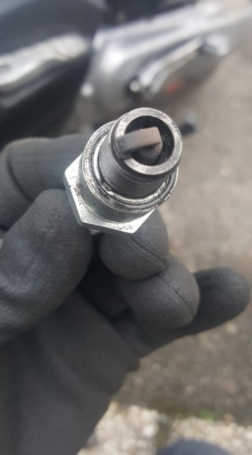

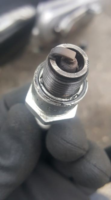

le tèste de la bougie pour le gp principal est efficace si bien fait , il faut savoir que quant tu coupe ton moteur , plus la bougie refroidit , plus elle s'assombrie (et pas qu'un peu) ce qui fausse tout , ça se fait moteur  chaud , tu tape une pointe de 200/300m et coupe directe le moteur , démonte la bougie le plus vite et la vrais couleur est la. le fait pas un matin a froid ou elle sera beaucoup plus foncé . en gp commence par un 90 et 45 , w7
Il y a 17 heures, jimmy@ a dit :
bon voilà le resultat ,scoot reagit asse bien à part un ptit trou en re'accelerant met léger en gicleur de 90 et une w7
