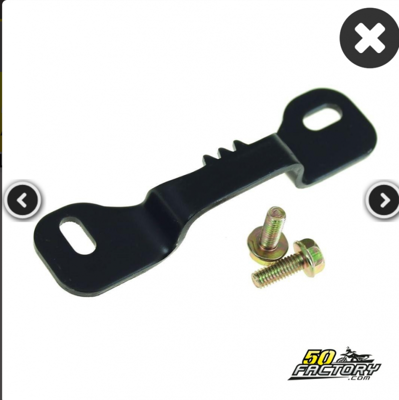

Le 20/02/2019 à 16:42, The Stig a dit :
Certes peut être pas vendue sous cette dénomination mais il y a plusieurs diametre de bloque piston 2 temps que l'un d'entre eux pourrait convenir ou des gros malin utiliser une tige fileté ou autre tellement de gens font n'importe quoi n'importe comment que je préfère le préciser ;).
De plus beaucoup viennent en mode inviter sans poser de question c'est aussi pour cela que je l'ai préciser.
Il n'y a pas que la clef a choc pour faire le taf.
Ce petit outil pour une dizaine d'euros représentera un investissement bien moindre qu'une clef a choc surtout quand on n'a pas :laugh2: .
Quand au cdi sont effet sera optimiser après débridage du variateur.
Comment fonctionne cet outil ? Avec ça je bloqué le aillettes du variateur c'est ça ?

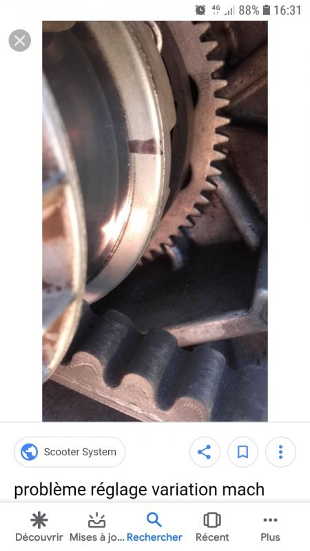

Honnêtement je n'ai jamais eu de 4 temps donc je ne saurais te le dire mais la méthode doit être trouvable sur YouTube, de plus d'après Alain ils ne sont pas brider a se niveau, donc avant d'acheter cette outils tu vas démonter ton carter kick faire un trait au marqueur sur le variateur comme ceci
Mais jusqu'en bas puis remonte le carter va faire quelque kilomètres re démonte fait une photo et post nous la selon la longueur du trait non effacé par le passage de la courroie on verra si il est bridé ou non.
Au passage mesure la largeur de ta courroie et relève les chiffres inscrits dessus afin d'évaluer son usure

Et pour finir ton outil de démontage variateur se met sur les dents de la poulie fixe, et se visse au carter de variation par les trous.

Je t'avais laisser une photo de l'outil sur un précédent message cependant il en existe un autre plus simple.
Oui j'ai failli acheter l'outil que tu m'avais conseillé mais j'ai acheté un qui peut me servir aussi pour la cloche d'embrayage, parceque je pense changer le ressort.
