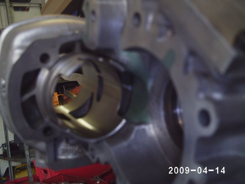

Non, non, pour passer un cylindre de Piaggio, il faut absolument reboucher les transferts à l'embase, sinon ça débouche à l'extérieur du cylindre. J'avais trouvé une photo plus explicite du travail à effectuer, mais cette garce a malheuresement disparu de la circulation.

Monter un autre vilebrequin dans des carters de Ludix relève véritablement de l'acrobatie, même si c'est faisable. Il y a quelques années, j'ai côtoyé sur un autre forum un gars qui avait modifié le bloc de son Blaster pour y mettre un Malossi Big Bore 86cc de Piaggio avec un vilebrequin en course 44mm de Nitro, mais c'est un véritable tour de force qui avait été effectué...
