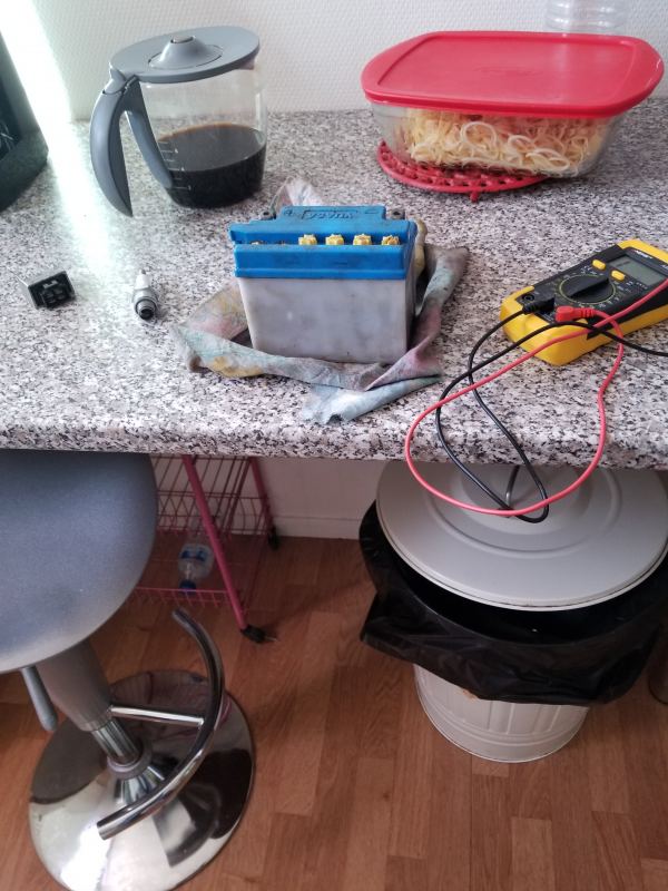

Bah rebranche les et test leurs continuités car si ils ne sont pas branché ou non fonctionnel les probabilités que cela empêche ton allumage sont importantes.
  Le 26/03/2019 à 14:35, Bader a dit :
Dérouler
Je l'ai remonté et c'est pareille, toujours pas d'étincelle, j'ai tout démonté et j'ai trouvé une batterie fonctionnelle, faut je trouve un tutoriel maintenant, car soit j'achète le régulateur et si c'est pas sa je suis bien embêté ou je le ramène chez un mécano demain

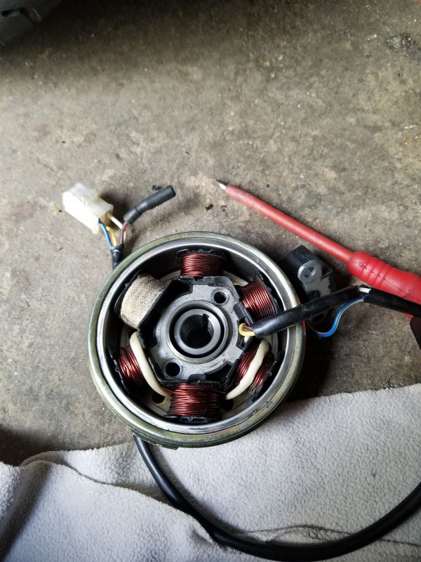

  Le 26/03/2019 à 15:25, Bader a dit :
Questions tu appuies sur les freins quand tu test ?.
Regarde l'espace entre capteur cdi et là plaquette métallique du volant magnétique aussi.
Sinon en kickan mesure la tension qui arrive à la bobine haute tension.
Dérouler
c'est bon j'en est marre je suis décidé a le ramené au mécano demain je vous dirais dans les jours a venir ou était la panne, j'ai pas compris sa "Regarde l'espace entre capteur cdi et là plaquette métallique du volant magnétique" tu parle du stator ou du cdi ? et c'est pas la bobine j'en est deux
  Le 26/03/2019 à 16:17, Bader a dit :
Sur le rotor il y a une sorte d'ajout métallique sur la tranche celle ci passe devant le capteur cdi.
Dérouler
le stator et bien monté y a que un sens ou je n'aurais pas pu tout re vissé je pense et le cdi et a coté de ma batterie
  Le 26/03/2019 à 17:36, Bader a dit :
Oui.
Dérouler
Oui j'ai bien tout vissé et monté j'ai bien regardé chaque détaille je suis certain que le stator et bien monté, ont verras ce que va trouvé mon mécano lol... promis je ment pas sur la panne même si c'est le stator :ouf:
  Le 26/03/2019 à 17:52, Bader a dit :
OK lol.
Non je disait que parfois entre la petite plaquettes du rotor et le capteur cdi l'espace est parfois trop important et le capteur capte pas du coup pas de décharge électrique dans la bobine haute tension.
Dérouler
mais sachant que j'ai tout monté dans le bon sens et que j'ai bien serrer et que mes feux s'allume ? je pense que c'est bon

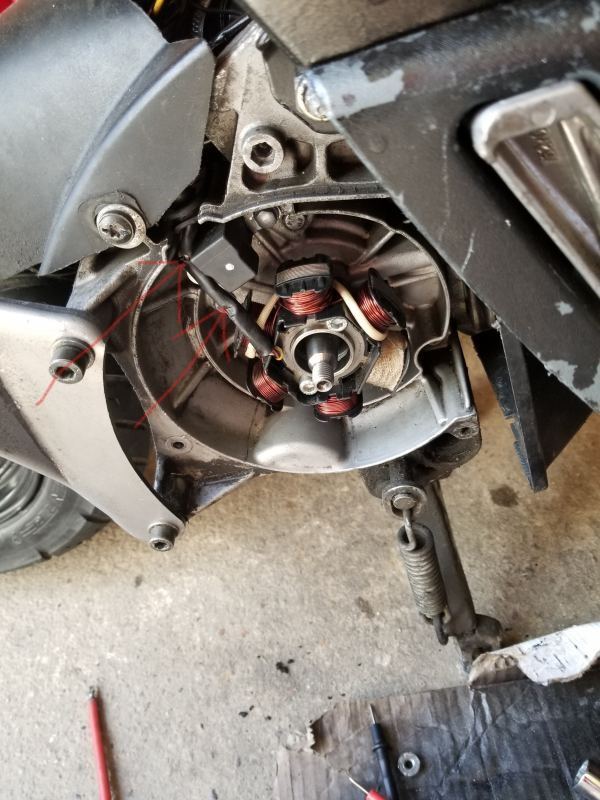

bonjour, si tu as monté le stator dans le bon sens, pourquoi le fil passe par devant alors que sur mes scoot il passe derriere et derriere le capteur aussi, après peut être je me trompe que ce n'est que l'impression sur la photo.
  Le 26/03/2019 à 21:34, beber a dit :
bonsoir je pense qu il voir pas ce que tu veux dire
regarde le schéma
il parle du 2 qui serrais trop loin du volant magnétique si j'ai bien compris

bonjour en regardent la photo ton câble et pincer a 2 endroit regard si les câbles ne sont pas cassé
  Le 27/03/2019 à 06:02, beber a dit :
bonjour la photo la c'est un model

vérifie les câbles voir si ils sont pas couper et remonte l allumage correctement,  la gaine noir vas derrière l allumage. et après  essaie pour voir
Dérouler
ah ben ça à l'air d'être le rotor qui appuie sur les cables du coup.

  Le 27/03/2019 à 06:34, beber a dit :
la ou il il y a les flèches regarde si c'est pas couper
ben oui ça doit merder avec le volant
Dérouler
C'est une ancienne photo à se moment oui je m'étais trompé ^^" mais la j'ai monté le nouveau comme ça
Et non ça va il a survécu c'est pas coupé lol
