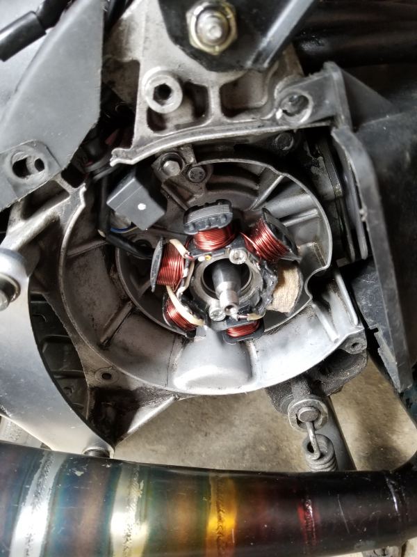

comment sa des repère ? et au pire j'envois des photos ici demain

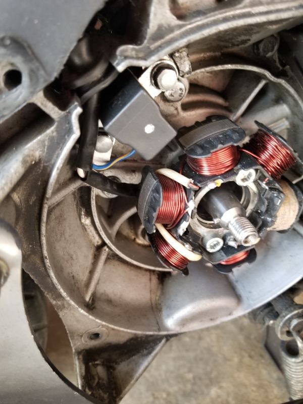

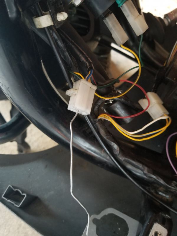

Re donc déjà le câble blanc me semble correct
Et pas de clavette et à vrai dire quand j'ai démonté il ny en avait pas et je vois pas où elle irais, je reçois mon nouveau stator en début de semaine et je vais passé voir mon pro lui pausès des questions concernant cette fabuleuse clavette cette après midi, et maxiscoot ont accepté mon retour donc c'est cool.
Il y a 1 heure, Bader a dit :
Pas de soucis alors il suffira d'aligner la saigné du volant magnétique et cela ira.
oui et vu que j'ai reçu un coup de jus avec le stator que j'ai renvoyé et que avec l'ancien j'avais rien,je pense que c'est bien la panne !! que j'ai non de dieu en plus je venais tout juste de monté mon petit replica ... j'ai hate !!!!

Sinon y a que le fil bleu qui ne me sort pas d'étincelle
Il y a 2 heures, zabu72 a dit :
je serais quand même intéressais car une fois mon scoot  re mis en marche je compte me monté un ludix blaster, donc si possible garde moi tout sa pour le mois prochain :)
le fil bleu c'est celui du capteur non?
il y a 8 minutes, donkishock a dit :
je vais regardé, façon je sort vite fait et  ça expliquerais pour quoi avec le stator que j'ai renvoyé y avait du jus dans les fils du neiman mais pas avec celui qu'il me reste ^^
Je te re confirme bien que c'est le seul fil ou je n'ai pas d'étincelle
