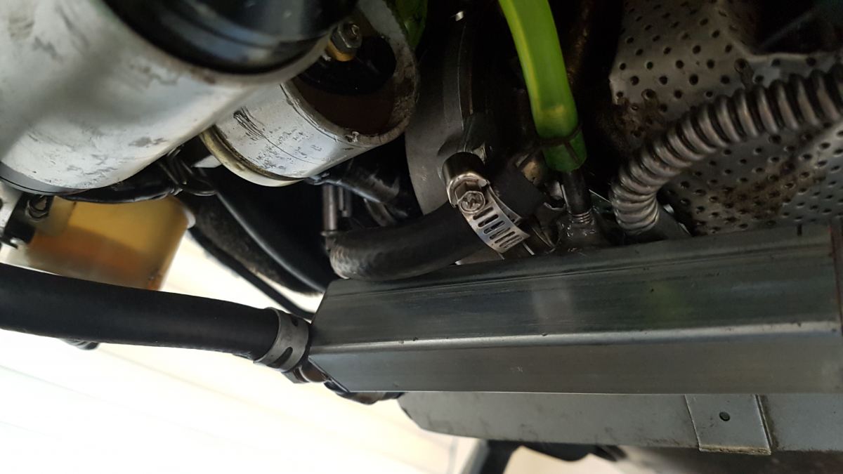

FRJMT Posté(e) le 3 mai 2019 Auteur Signaler Posté(e) le 3 mai 2019 Petite photo de dessous le moteur : là de gauche a droite, filtre à huile, capteur pression, le réservoir d'huile du turbo de 60 ml avec son tube de dépression jaune, le turbo et le radiateur de Ducati. On remarque le tuyau métal d'arrivée d'huile turbo et le tuyau d'arrivée d'eau pour refroidir le coeur du turbo. Le carter de la turbine d'échappement du turbo, c'est de la feuille inox + isolant récupéré d'un autre turbo et retravaillé. Je suis en train de plancher sur un réservoir d'huile plus grand (450ml) avec un système pour éviter les bulles d'air dans le circuit et avoir une pression constante de 60psi.

Bader Posté(e) le 5 mai 2019 Signaler Posté(e) le 5 mai 2019 Il y a 18 heures, Docteur JEFF a dit : Elles sont pas cacher Bah non elles sont hallal, bon lundi c'est ramadan alors me péter les clawis ! Par contre le réservoir d'huile sous 60 psi avec l'encolure fixer avec des rivets pop j'ai un doute niveau étanchéité.

FRJMT Posté(e) le 5 mai 2019 Auteur Signaler Posté(e) le 5 mai 2019 (modifié) Il y a 3 heures, Bader a dit : Bah non elles sont hallal, bon lundi c'est ramadan alors me péter les clawis ! Par contre le réservoir d'huile sous 60 psi avec l'encolure fixer avec des rivets pop j'ai un doute niveau étanchéité. Bon Ramadan, et te pète pas trop la panse le soir hein !!! Tu as parfaitement raison, malgré une bonne pâte à joints 350°C, ça fuit à cet endroit... c'est pour ça que je suis en train de concevoir un système plus grand ( entre 300 et 500 ml) et plus étanche. Les 60 psi c'est à l'entrée du turbo... à la sortie d'huile il y a moins... Modifié le 5 mai 2019 par FRJMT 1
Bader Posté(e) le 5 mai 2019 Signaler Posté(e) le 5 mai 2019 Il y a 9 heures, FRJMT a dit : Les 60 psi c'est à l'entrée du turbo... à la sortie d'huile il y a moins... Le 03/05/2019 à 19:40, FRJMT a dit : Le 03/05/2019 à 19:40, FRJMT a dit : Je suis en train de plancher sur un réservoir d'huile plus grand (450ml) avec un système pour éviter les bulles d'air dans le circuit et avoir une pression constante de 60psi. Bah c'est toi qui a dit pression constante de 60 psi dans le circuit.
FRJMT Posté(e) le 5 mai 2019 Auteur Signaler Posté(e) le 5 mai 2019 Oui la pression constante utile, comme tout moteur, se trouve uniquement entre la pompe à huile (le capteur de pression, le filtre) et l'arrivée d'huile sur le turbo par une vis qui fait office de gicleur. L'évacuation d'huile est beaucoup plus large et donc la pression plus basse dans le réservoir d'huile. Ensuite l'huile est réaspiré du réservoir, ( là on est en dépression), elle passe dans le radiateur, et enfin de nouveau vers la pompe... C'est difficile de tout expliquer en détail d'un coup...
Bader Posté(e) le 5 mai 2019 Signaler Posté(e) le 5 mai 2019 il y a 28 minutes, FRJMT a dit : C'est difficile de tout expliquer en détail d'un coup... Ok je connais ca ! Sinon avec des ailettes de refroidissement se serait mieux je pense. tu dois pouvoir en récupérer dans les amplis audio.

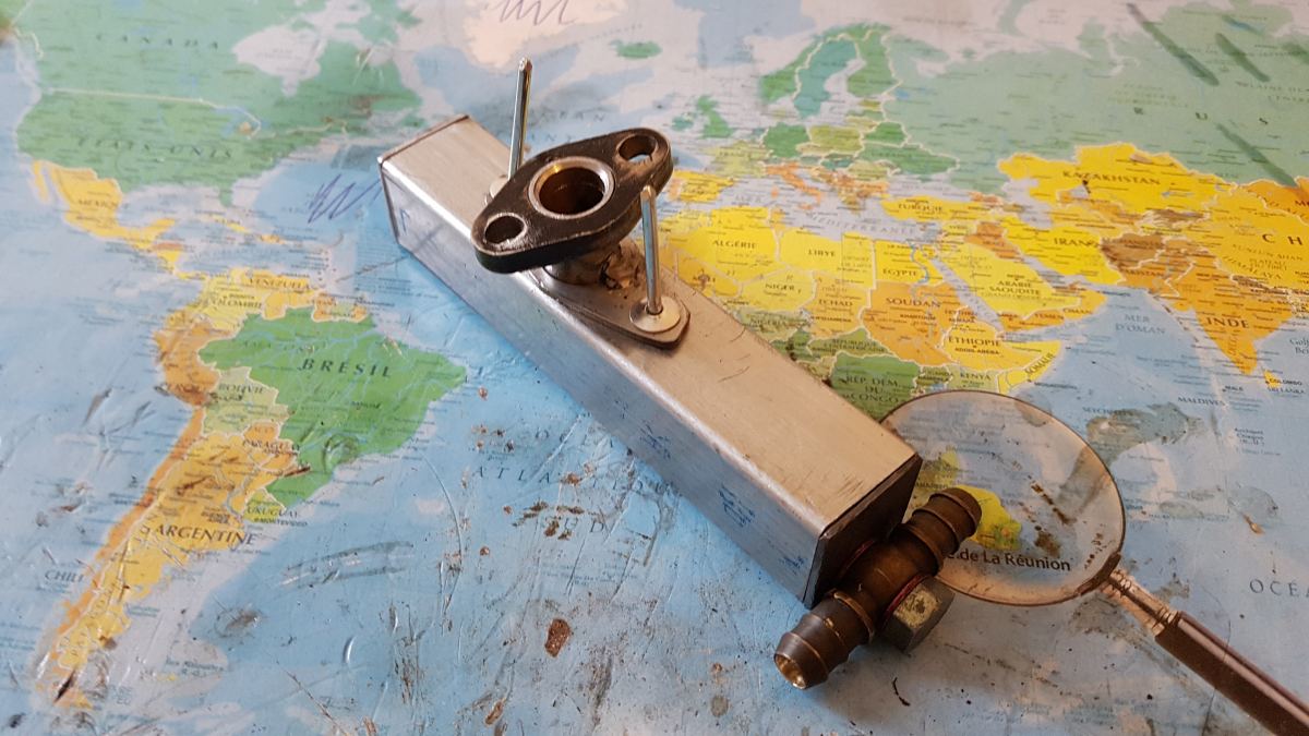

FRJMT Posté(e) le 7 mai 2019 Auteur Signaler Posté(e) le 7 mai 2019 (modifié) Ancienne sortie d'huile du turbo... Nouvelle sortie d'huile du turbo... en vue d'un nouveau réservoir d'huile... Modifié le 7 mai 2019 par FRJMT
