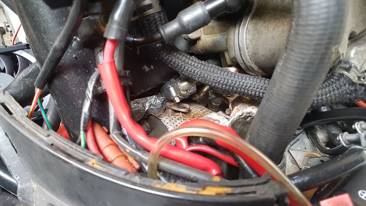

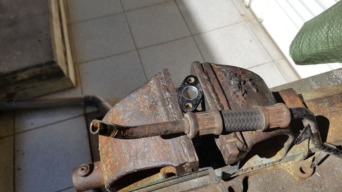

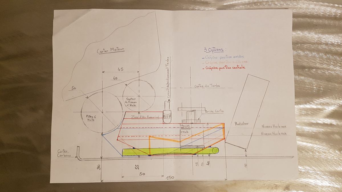

FRJMT Posté(e) le 13 mai 2019 Auteur Signaler Posté(e) le 13 mai 2019 Allez, les résultats de ma journée de bricolage : - Miracle, J'ai retrouvé la compression ! en fait comme l'huile est très bonne (spéciale Porsche et BMW), en roulant plus cool et galets plus lourds, les segments se sont décollés tout seuls ! YES !!! - Ensuite j'ai isolé du turbo le tuyau de sortie de pompe à eau qui commençait à cramer, avec de l'aluminium de cuisine épais, légèrement froissé et au moins 10 couches... faut zoomer au centre. On aperçoit la tête de vis du gicleur d'huile du turbo légèrement à droite au fond. - J'ai aussi pris des mesures plus précises en vue du nouveau réservoir d'huile. Voici le plan avec 3 positiond possibles du fond de cuve. Perso je préfère la centrale en rouge vif... 1

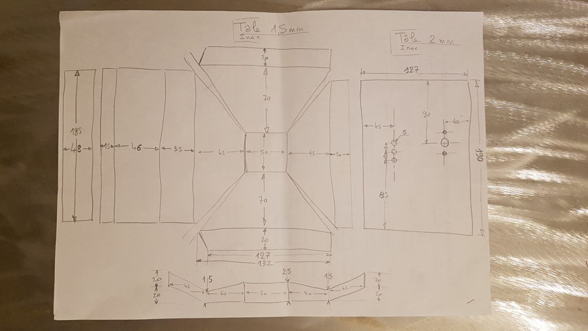

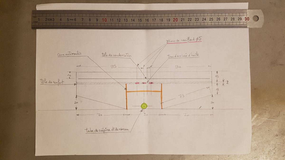

FRJMT Posté(e) le 16 mai 2019 Auteur Signaler Posté(e) le 16 mai 2019 Je continue les plans pour le réservoir d'huile : vue faciale... Vue latérale, avec le tube de crépine en vert, le réservoir interne anti-roulis en orange (pour maintenir l'aspiration d'huile en cas de wheeling ou de forte déclivité, ou virage très long), et la tôle de condensation d'huile pour le futur reniflard... La tôle inox "gratos cousin" en 1.5 et 2mm. Merci Olivier ! Le plan de découpe à main levée... Sonde de température inox à 1.85 €, qui dit mieux ?!... 1

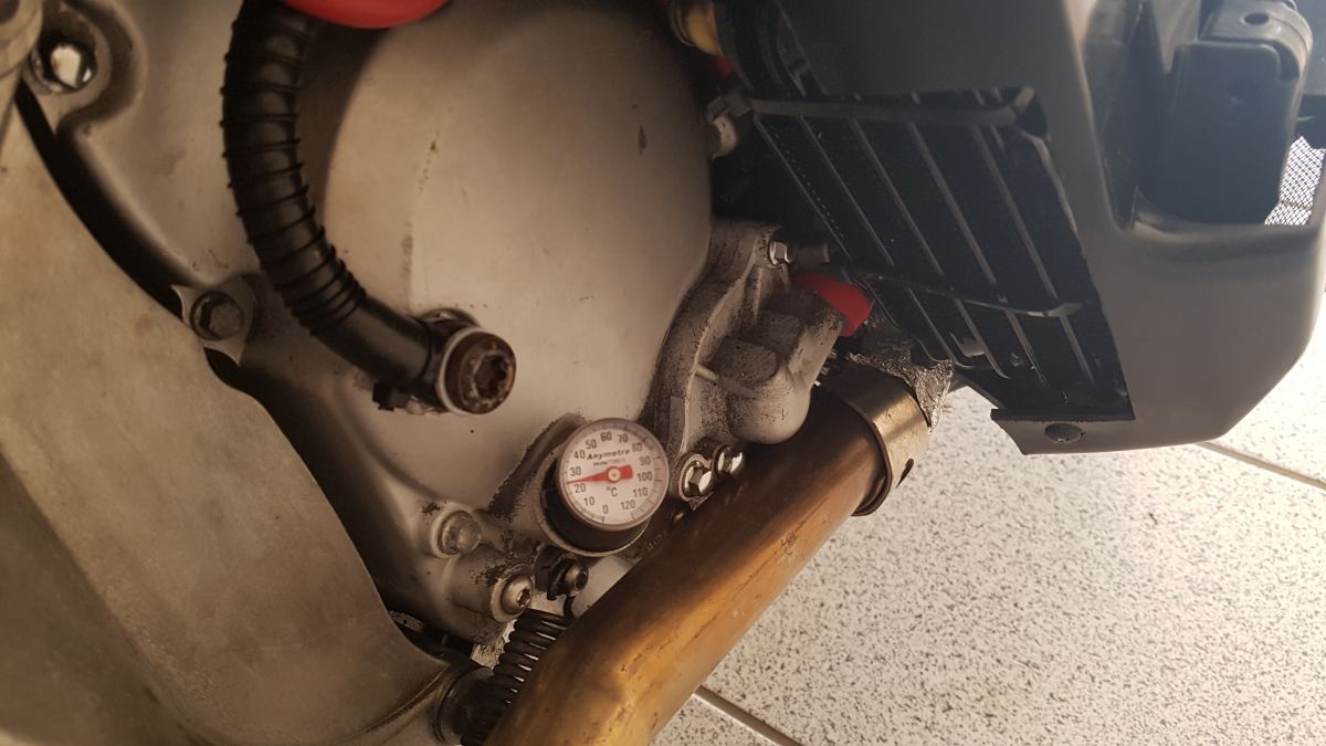

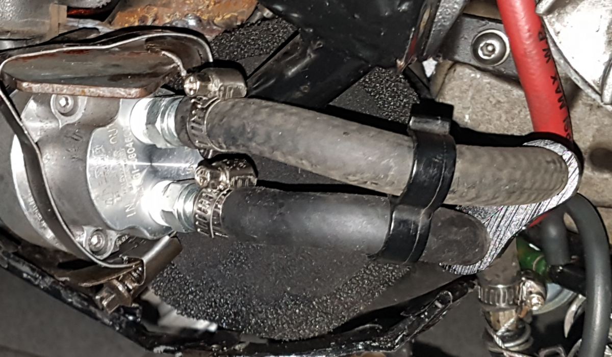

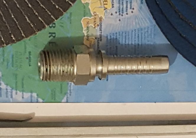

FRJMT Posté(e) le 16 mai 2019 Auteur Signaler Posté(e) le 16 mai 2019 Dernière bricole du jours : changement des embouts de la pompe à huile par des modèles haute pression inox plus simples et montés au téflon. Je les ai simplement réalésés de 5.2 à 6.5mm pour un meilleur passage d'huile. J'ai changé aussi la durite de sortie d'huile, le tout monté avec des colliers inox (vive la Chine !).
FRJMT Posté(e) le 16 mai 2019 Auteur Signaler Posté(e) le 16 mai 2019 il y a 57 minutes, Bader a dit : Tu as nettoyer le filetage au moins ? Évidemment !!! On met pas du téflon sur de la crasse !!!
Bader Posté(e) le 16 mai 2019 Signaler Posté(e) le 16 mai 2019 il y a 2 minutes, FRJMT a dit : Évidemment !!! On met pas du téflon sur de la crasse !!! On en voit de toute les couleurs ici

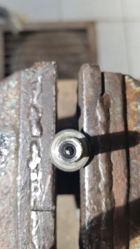

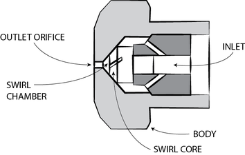

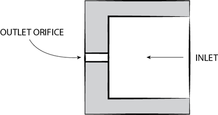

FRJMT Posté(e) le 17 mai 2019 Auteur Signaler Posté(e) le 17 mai 2019 (modifié) Ah oui, les sels fondus et autres sodiums liquides... c'est une idée... explosive !!! Je vais regarder le système Porsche... Bon c'est très intéressant : le gicleur + le système de mise sous pression avec ressort et bille, pour éviter que le haut moteur ne se vide de son huile à l"arrêt. Je fais ça à la prochaine démonte moteur sur le circuit d'huile qui va au haut moteur. D'ailleurs, dans la culasse, il n'y a pas de vrai gicleur d'huile, c'est juste un petit trou basique. Quelqu'un a des idées et des images sur la forme spécifique d'un gicleur d'huile à diffusion large (pas comme celui pour le piston avec effet pisette) ? Modifié le 17 mai 2019 par FRJMT 1
Alexandra2 Posté(e) le 17 mai 2019 Signaler Posté(e) le 17 mai 2019 (modifié) Tu peux t inspirer d'une buse de detente. ( t en trouve dans les systémes de frigo donc a pas cher mais le debit pourrait poser des problèmes si ça s encrasse) , ou alors une buse d'arrosage ( pulverisateur pneumatique de jardin , en plus c'est reglable et le plus souvent en laiton ). Je pensais a un truc... as tu essayé un carburant avec plus d octanes ? ça chaufferait peut-être moins ? Modifié le 17 mai 2019 par Alexandra la vielle 1
FRJMT Posté(e) le 17 mai 2019 Auteur Signaler Posté(e) le 17 mai 2019 (modifié) Supers idées !!! J'ai des brumisateurs de jardin en réserve, en 0.1; 0.2; 0.3; et 0.5 mm. Je vais les tester avec de l'huile ! Le coup de l'octane, c'est trop cher !!! Au mieux, du sp98... mais y'en a plus à la Réunion... ou le méthanol, mais c'est trop cher ici aussi... Modifié le 18 mai 2019 par FRJMT 1

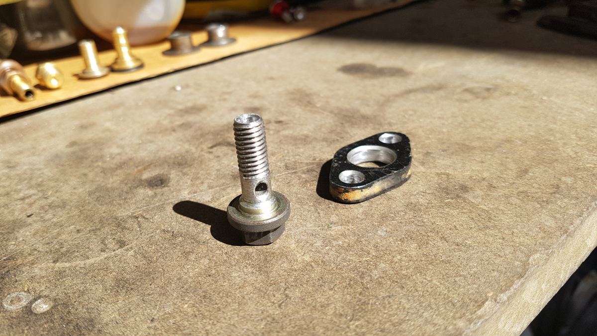

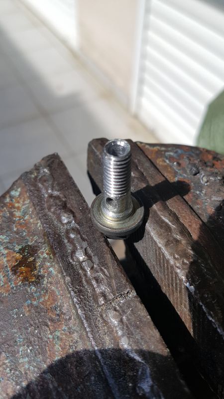

FRJMT Posté(e) le 18 mai 2019 Auteur Signaler Posté(e) le 18 mai 2019 Là j'ai modifié un gicleur d'huile de turbo M10 et gicleur 2.5 en M8 et gicleur 3mm... Puis j'ai récupéré la bride d'un système d'huile de 600 ténéré poue en faire la bride du réservoir d'huile... Et voilà le travail :
