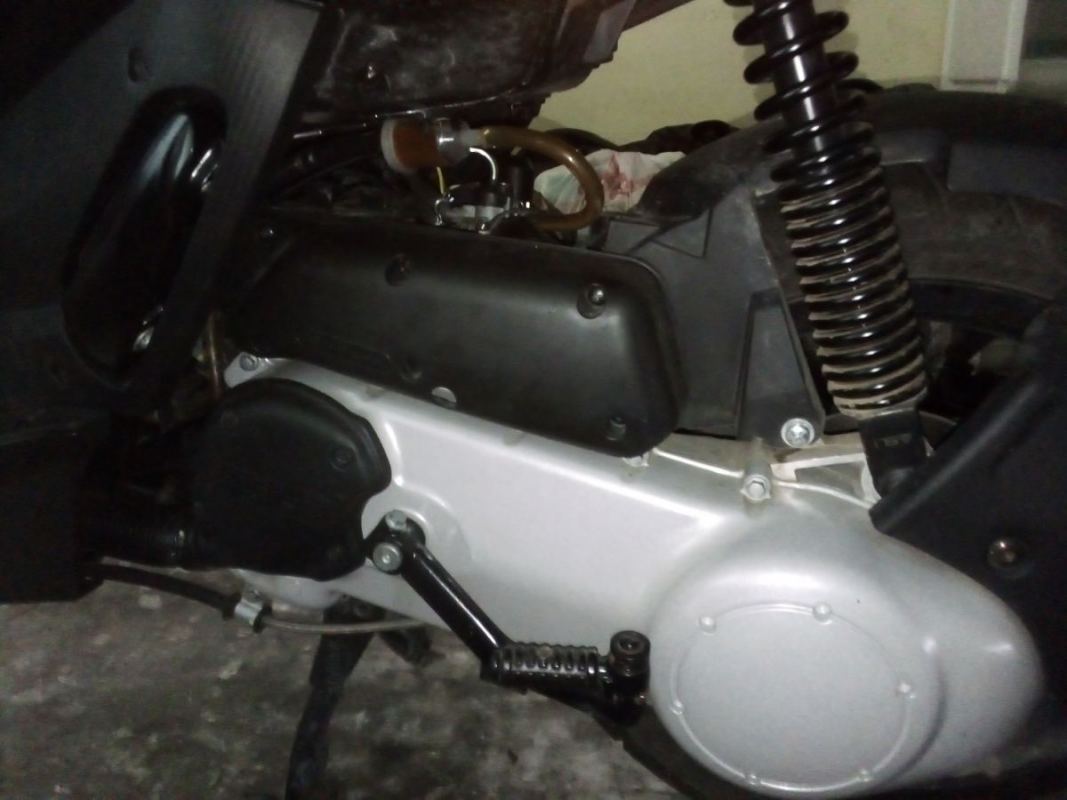

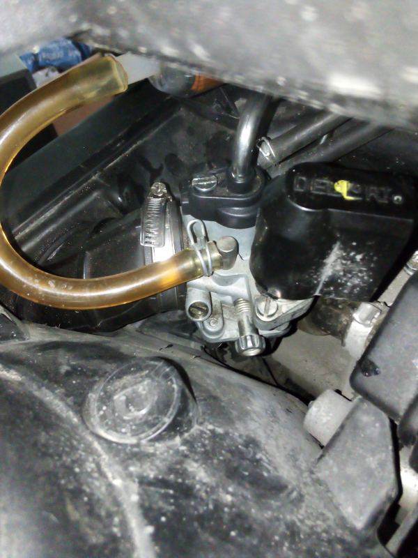

DriDri Posté(e) le 5 mai 2019 Signaler Posté(e) le 5 mai 2019 (modifié) essaie ma méthode une fois ton embrayage d'origine ou un model sport racing dejas monté et réglé installer sur ton véhicule.. Gicleur entre 80 85 et ne me remercie pas .... Pense également a gèré ta boîte à aire d'origine ainsi que ta bougie ... plus chaude d'un cramp celon l'origine pour l'été, puis l'hiver tu peux remettre l'original si sa te derange .. tu dois avoir la même chose que moi comme sur mes photos en principe ... Bref tu fait comme tu veux ; ) Pense a relire plus haut mon message si besoin est. D'ailleurs je te cache pas que le mien gueule dans le vide quant il déconne pas .. Je pense changé l'embrayage également malgré que cela soit signée Piaggio Gilera Runner .. Jepense aussi changé le starter électrique par un manuel .. Qu'est ce qui me manque mon Aprila Sr année 99 a aire ... Une vrais fusé d'origine, très peut me collé au démarrage même les voitures '' dite semi classique '' Rien a voir avec les délire de nos jours qui sont fait pour ....... Monnais iZi cash. Modifié le 5 mai 2019 par DriDri
