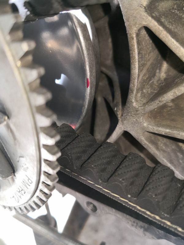

Alors j'ai testé pendant une semaine avec ressorts embrayage verts Polini et poussé stage6 hard et je découvre un nouveau scoot !! Bon départ , très bonne reprise à tous les régimes c'est redevenu un régal de le conduire
J'atteins 70 assez rapidement ~15-17s mais j'ai peut être perdu un chwiya en pointe (~85 compteur scoot)
Là je suis a 8g en galets, tu me conseilles de passer sur 8,25 ou le trait est bon ?
Modifié par Chibi92
Il y a 10 heures, Chibi92 a dit :
La courroie ça m'a l'air pas trop mal là jusqu'où elle monte. Niveau perf sur peugeot vertical avec un 50 top perf ne t'attends pas à +.
