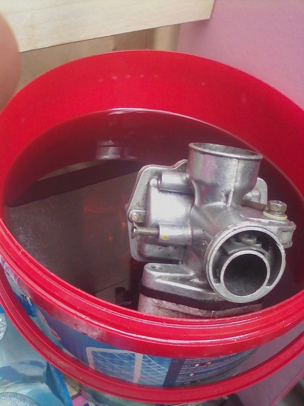

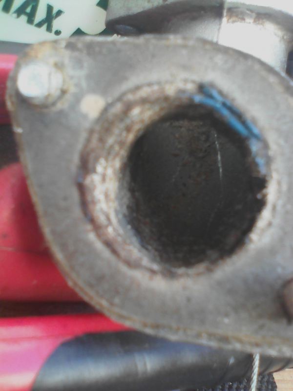

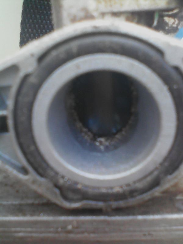

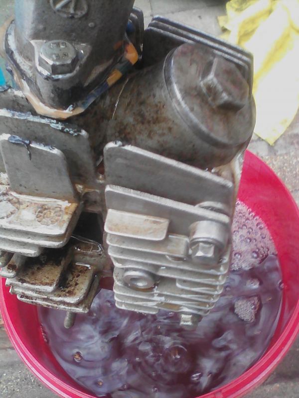

Alexandra2 Posté(e) le 12 mai 2019 Auteur Signaler Posté(e) le 12 mai 2019 He ben il va être beau le premier démarrage ! AHAHAHA ! On dirait qu'en plus de la bonne blague sur la boîte tournante, les poules du monsieur ont chié allégrement dans la pipe d'admission et le carburateur... Pas grave ! brosse a dent et vlan dans le bac de nettoyage . Recette personnelle : 20% ipone fraise pour l' odeur, 20% liquide de frein, 30% super, 30% huile de boîte, ça a la merite de tout bouffer sauf le nitrile, le butyle et les trucs plastique ( preuve en est, c'est un seau de popcorn ). 1 1

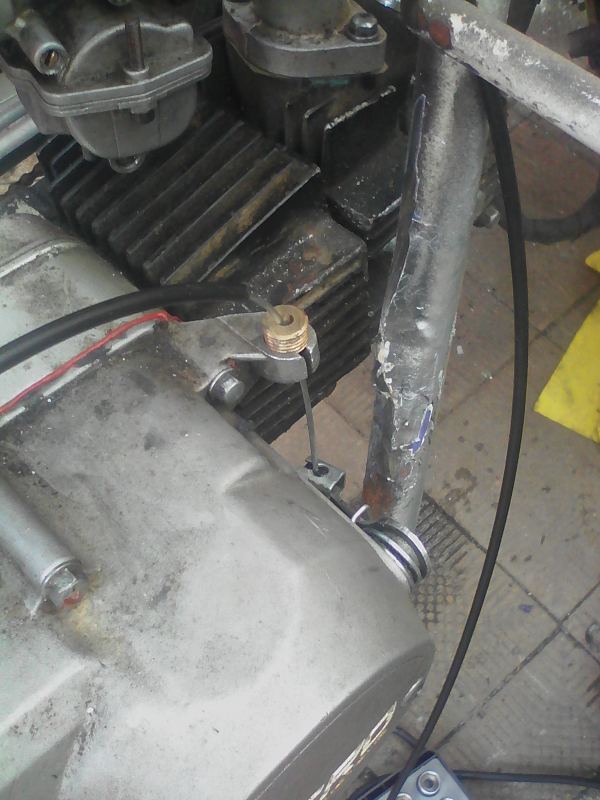

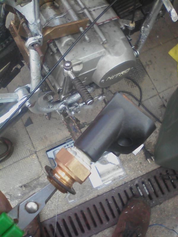

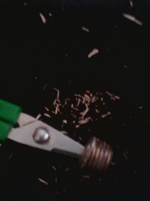

Alexandra2 Posté(e) le 12 mai 2019 Auteur Signaler Posté(e) le 12 mai 2019 Alors voilà , bon après nettoyage des fientes de poulet dans le carburateur, plus de cables d' accélérateur complet , plus de câble d embrayage non plus, méme pas de réglage de tension nulle part, alors pour moi il est temps de cannibaliser de la bonne vieille plomberie laiton qui traine. Pour les butées de gaine de cables , c'est pas compliqué ! on prends les ptis ciseaux en acier chirurgical et op en deux trois tours ça rentre ! vive le laiton ! un conseille que je donnes aux "jeunes" : des que vous voyez un manométre qui traine sur un truc balancé dehors... ben démontez le ! car il peut servir de mano, mais c'est aussi des ptites piéces pas cheres de sauvées avec un peu d huile de coude. Dailleur suis triste, me manque un serre câble pour le câble d'origine d' accélérateur T.T snif. Bon moteur posé, cables ok ... en attendant un autre serre câble bin je vais aller chercher du SUPAIIIR , parce que j'en ai plus dans la réserve ça me fait penser que j'ai pas encore remonté l échappement... c'est triste, mes voisins vont souffrir !!! heureusement cela plaira au 2

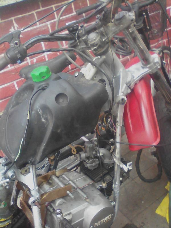

Alexandra2 Posté(e) le 14 mai 2019 Auteur Signaler Posté(e) le 14 mai 2019 (modifié) Nope, cause probable, pluie sur l' allumage, j attends que ça seche, et puis, il y a le bagne De plus, vous avons le droit a un niveau de cuve bien raté (supair) donc je verrais ça ce soir après le bagne. Modifié le 14 mai 2019 par Alexandra la vielle

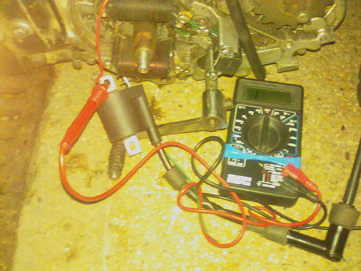

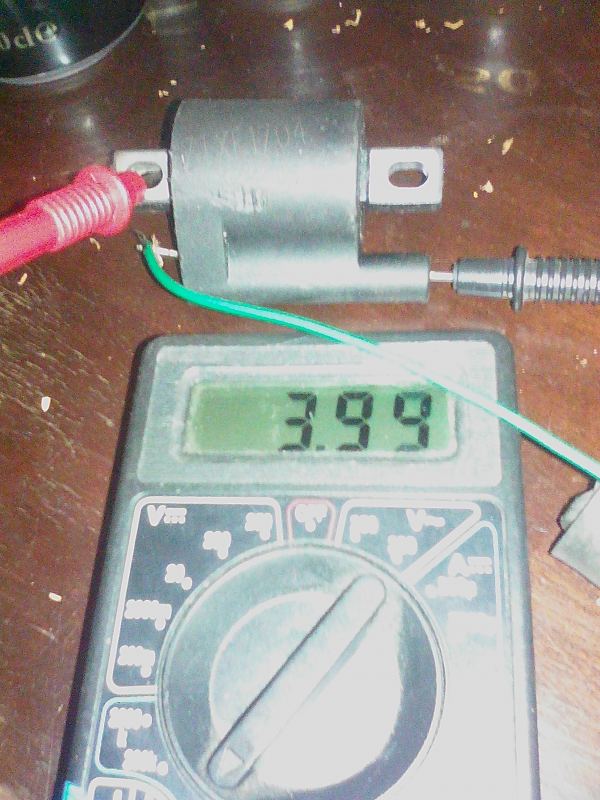

Alexandra2 Posté(e) le 14 mai 2019 Auteur Signaler Posté(e) le 14 mai 2019 (modifié) Bon, méme si je suspectes que le premier moteur a besoin que je greffes la fourchette du second pour changer correctement les vitesses vers le haut comme vers le bas, binnn il y a un pti problème ! après le bagne je sors le mutlimetre; et la , je me rends compte que satan m'a vraiment commandé une meule. Donc je vais sur la platine. et la ben on commence le diagnostic. Primaire moteur : Ok Secondaire consommable : Morte ( heuresement il y a le deuxieme moteur hein ) Bobine peut être morte donc je démontes... après le check du ngk qui est ok et de la bobine dont le secondaire est ok.. Je trouves le coupable : l' antiparasite SCREUGNEUGNEU ! il y a un mois j' en avait 4 en stock ... du coup le moteur pétera pas ce soir alors bon je vais boire une bonne biere et aller au pieu Demain , encore le bagne mais j'ai une bonne nouvelle ! AHAH ! MOUHAHAHAHA ! Pour nos expériences centrifugales, nous avons avoir le droit a un superbe colisionneur a particules ( du pauvre ), un centrifugeur de chaudiere a condensation ! et un echangeur a plaques hyper tuné récupéré sur la même chaudiere mdr XD Sans parler que vendredi c'est la féte : pas de bagne ! Modifié le 14 mai 2019 par Alexandra la vielle 1

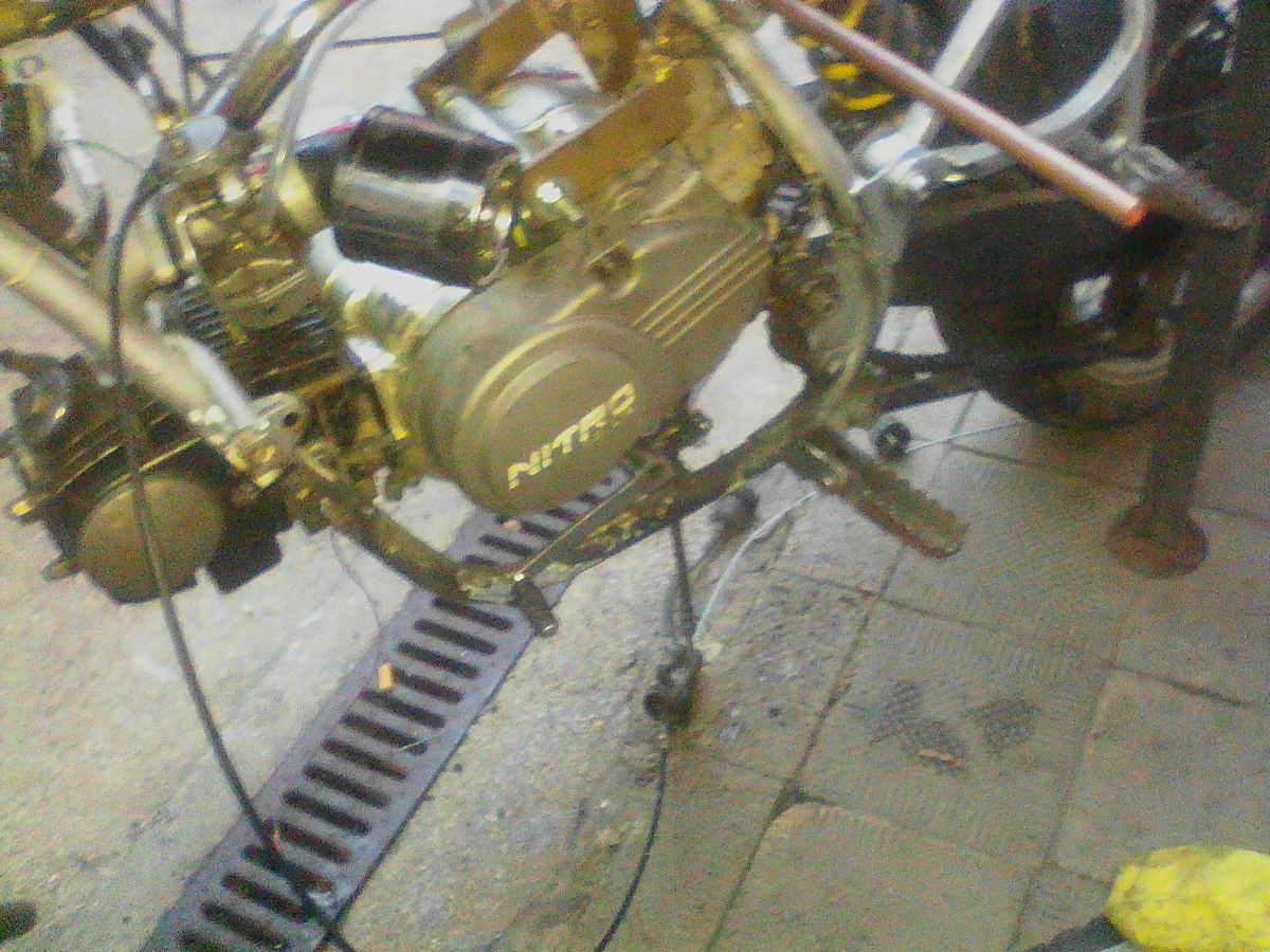

Alexandra2 Posté(e) le 15 mai 2019 Auteur Signaler Posté(e) le 15 mai 2019 (modifié) bon ,replacement de la bobine secondaire par cannibalisme de l autre moteur,prise de téte avec le faisceau qui maintenant fonctionne, bagarre avec la masse qui foutait la merde a cause des tonnes de boues dans l allumage, heureusement je vais mettre un carter de ce coté la pour eviter ce bordel sans nom étincelLE ! j'ai UNE étincelLE ! lol le koh lantha de l'ignition. Bon par contre méme si j'ai une belle étincelle en kickant avec le bras, je vais quand même serrer la bougie avec les cales car comme qui dirait : elle a le cul qui baille ! certains trucs dans le carburateur sont morts ( inexplicablement ) donc je vais devoir les changer.... des fois quand j'ouvre un moteur j'ai des surprises mais faut vraiment que le pilote soit nul ( ou le mecano ) pour voir autant de merdes au méme endroit LOL Pas de photos non, j'etais en plein diag et comme je notes peu ben me fallait mon cerval ( j en ai qu'un ) pour moi méme j'en ai profité pour regarder cette bizarrerie au niveau du moteur concernant la "rotativité relative" de la boîte. et je vais vous dire c'est une sacré merde: ça embraye sans embrayage vers le haut, ca retrograde pareil... jsens que si je dois ouvrir cette bouse je vais avoir moins de cheveux sur la téte: il doit être remonté avec les pieds ou c'est une boîte que j'ai pas encore vue . (dailleur si vous m' en envoyez un neuf yas pas de soucis hein lol , a votre bon coeur c'est bientôt mon anniversaire mdr ). bisous ! il est temps d aller virer cette graisse de tracteur qui me recouvre , et de boire une bonne biere et au lit ! demain dernier jour de bagne avant le weekend et la on va le faire peter ce moteur ! (ah ouai j oubliais un truc : la queue de vilebrequin coté allumage a son pas de vis qui ressemble a un jackson pollock, bah ouai hein les mecs savent pas correctement visser un ecrou donc voilà youpiii encore une merde mais bon, pas grave ) Modifié le 15 mai 2019 par Alexandra la vielle 1

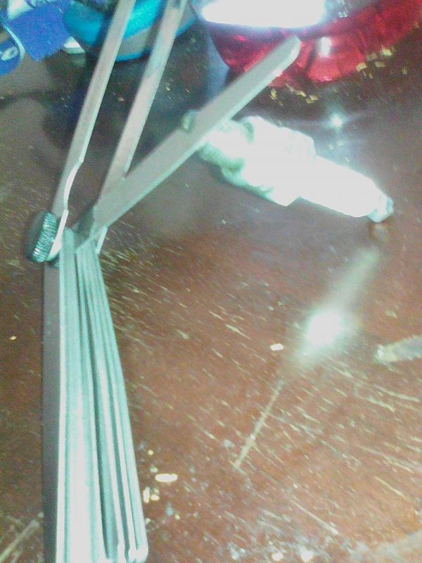

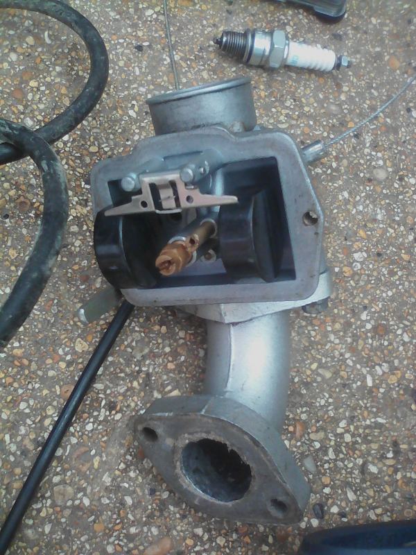

Alexandra2 Posté(e) le 17 mai 2019 Auteur Signaler Posté(e) le 17 mai 2019 (modifié) Bon ben voilà la suite... ce matin un lapin... heu non ce matin, verification de la bougie et remise de celle ci aux normes constructeurs; elle était a 0.50, je la remet a 0.70 ! Puis je m attaques au niveau de cuve, et ouvre le carburateur, bien sur méme ici, les sauvages qui avaient ces moteurs ne sentant pas leur force, on pété le bidule du gicleur de ralenti, alors bon, c'est pas grave , je cannibalise le deuxieme carburateur.. et bien sur, je regles le niveau de cuve parce que bon, ce flotteur est en position haute... je verifies le pointeau qui semble OK. Puis je fais un tour a mon seau de decapage pour constater que méme la peinture noire de la culasse a disparue sous l'effet caustique de mon mélange, un pti coup de brosse a dent et elle sera comme neuve ! c'est une pièce de rechange comme une autre , ça peut servir surtout decapée comme ça. Je finis la fixation moteur, les tiges filetées et les entretoises faites maison ainsi celui ci ne bougera plus d'un poil et j'installes le circuit électrique de démarrage qui fonctionne au poil, pose la ligne d échappement pour voir combien de kilomètres je dois ajouter et ce que je dois cintrer pour eviter de me faire cramer en roulant. Et voilà, bon au passage je mets un pti cornet qui trainait (CONTI CHR ) depuis au moins 3 ans dans les pieces . Alors voilà, en esperant qu'elle veuille bien tourner demain, si oui, c'est cool je pourrai remonter le maitre cylindre, ralonger ma chaîne et voilà ce que donne ma transmission finale, il y a de grands risques que je me trainer comme un veau avant de retrouver mon PSB de 13 (la on est en 26 lol). Joyeuses saucisses a tous ! j'ai faim et fait noir ! Modifié le 18 mai 2019 par Alexandra la vielle 2

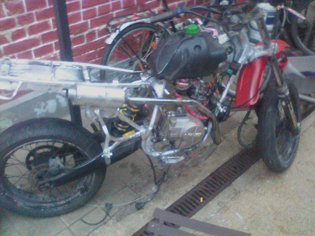

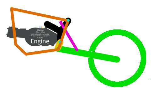

Alexandra2 Posté(e) le 18 mai 2019 Auteur Signaler Posté(e) le 18 mai 2019 Petite explication sur la geometrie du receveur du moteur vs le bras oscillant. Alors je suis pas une pro de la mecanique, mais la geometrie je connais ! Donc voilà, le but du jeu ici c'est d obtenir des articulations qui evitent que la chaîne péte sur les bosses, et surtout, pouvoir faire que le moteur se balade dans le cadre sans utiliser celui ci comme support, en effet le placement du pignon si tel était le cas était plus que hazardeux quand a la tension de la partie traction de la chaîne. Alors on va la faire moitié moto moitié scooter ! donc ici , on voit que le le mteur est fixé" sur deux articulations, une au chassis, l autre, sur le bras oscillant, avec une articulation sur la fixation moteur pour permettre de creer du jeu lors de l accélération "si" on passe sur des bosses importantes ( + de 80% de la capacité d amortissement ). Le dessin est pas a l echelle mais c'est surtout pour montrer le principe, dans la realité c'est beaucoup plus pointu niveau calculs comme vous vous en doutez.
Max Blackbird Posté(e) le 18 mai 2019 Signaler Posté(e) le 18 mai 2019 voilà un dessin qui me parle!!!!!!ca c'est du niveau cp ca me va très bien,moi comprendre 2

FRJMT Posté(e) le 18 mai 2019 Signaler Posté(e) le 18 mai 2019 Le plus important pour le moteur et la transmission, c'est que le psb soit bien dans l'axe du bras oscillant, ou plus précisément que le dessus du bras oscillant avec sa glissière teflon soit à même hauteur que le dessus du psb. 1
Alexandra2 Posté(e) le 18 mai 2019 Auteur Signaler Posté(e) le 18 mai 2019 il y a 4 minutes, FRJMT a dit : Le plus important pour le moteur et la transmission, c'est que le psb soit bien dans l'axe du bras oscillant, ou plus précisément que le dessus du bras oscillant avec sa glissière teflon soit à même hauteur que le dessus du psb. Exactement ! Maintenant en aucun cas le plan de chaîne ne peut venir taper dans le haut du bras voilà pourquoi le pépére est aussi haut, mais il me semblait correct de voir la position dans chaque position du bras oscillant, et donc, j'ai fait au plus simple car pas de connaissances reelles la dessus mis à part ce que j'ai déjà fait sur dautres becanes en swap moteur et la geometrie. L'effet kisscool que j'ai pu observer sur ce genre de swap haut est en deux parties lui aussi : dans le cas de changement brusque de position du bras oscillant, et donc a haute vitesse, le psb est le seul garant et donc la tu peux peter le psb ou l'axe, mais j'ai jamais eu de meule avec ce problème, c'est donc que le coefficient de securité que j'ai extrapolé par rapport aux duretées/flexibilités des materiaux , semble correct. Comme tout swap fait a l arrache, méme avec une prepartion en amont, je pense que j epreuve est le meilleure que le calcul en lui méme, sans parler du fait de l ommission car a un seul esprit on imagine la verité, a plusieurs on s'en rapproche. j'ai encore eu des surprises ce matin. mais bon jprendrais des photos après les courses, toujours au niveau du carburateur et en relation avec les sauvages qui avaient les moteurs avant moi mdr. 2
Bader Posté(e) le 18 mai 2019 Signaler Posté(e) le 18 mai 2019 Il y a 3 heures, Alexandra la vielle a dit : Le dessin est pas a l echelle mais c'est surtout pour montrer le principe, dans la realité c'est beaucoup plus pointu niveau calculs comme vous vous en doutez. Il y a aussi des tendeur de chaîne ça fait moins mal au cerveau. 1 1
