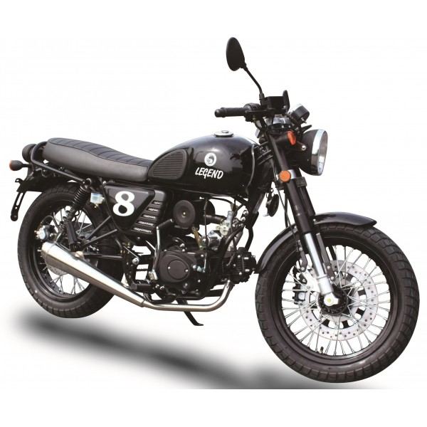

Alexandra2 Posté(e) le 11 mai 2019 Signaler Posté(e) le 11 mai 2019 (modifié) Alors j'entends déjà les pleurs des detracteurs comme de ceux qui vouent un culte au dax.. mais franchement, cette "chose" est du pur bonheur en ville. "( bon bien sur quand j en aurais marre je vais swap la motorisation par une prépa qu il faudra me demander en mail )" Cette meule bien qu' anemique, est une meule avec laquelle tout est pardonné. bien sur a la reception il faut obligatoirement virer les mâchoires de freins car on ne sait pas pourquoi, malgres l'equipement 125, ça freine que dalle ... sinon je dirai que les maitres cylindres n'ont rien a voir a l'histoire mais après inspection, les mâchoires sont merdiques. Concernant bride electronique, celle ci est faite pour masquer le vice de construction qui confirme la puissance a 7500 tours. En effet, bridé a 6000 tours par cdi vous êtes forcés aux 45 KM/h par pure deduction mathematique, mais dans le cas ou vous passez ce problème électrique, le support moteur ne peut encaisser les tours restants et donc le vibromasseur se met en marche. Dans mon cas c'est pas trop grave, mais pour les roulements et les spis ... imaginez le bordel. Passées ces considerations, je puis vous dire que cette moto survit de maniére impromptue dans les cas les plus extrémes, c'est a dire la ou je vis. Angles a 30 a 45 km/h , pose de genoux dans les haricots, le tout sous le regard de la populace a quatre roues ou simples pietons. La maniabilité de cette... "chose" est encore plus incroyable qu'un SM. Et donc, sachant que le pouvoir vient du chassis, je lui donne un 8/10, donnant 0/2 points au moteur qui est bridé alors qu'il est déjà bridé electroniquement, en effet, le constructeur devrait eviter de brider sa culasse sachant que l'electronique de pouvant dépasser un certain nombre de tours donne un nombre de tours de roues et donc bride déjà la moto a 45km/H. ( et je parles pas des soupapes qui sont elles aussi bridées ). Assez de jeux de mots, place a l'aréne ! defoulez vous, vous ne detronnerez pas cette belle machine! Edit: j 'oublie une chose, votre chassis vous autorise par CG a 85 db a 3500 tours, mais n ayez crainte elle est très silencieuse, c'est pour cela que j'ai modifié mon échappement pour obtenir les DB necessaire a une circulation sans problèmes, surtout avec les sourds muets portableux de la ou je vis. Je mets une photo pour vous faire voir le superbe chaudronnage et soudure tig . Modifié le 11 mai 2019 par Alexandra la vielle

Alexandra2 Posté(e) le 12 mai 2019 Auteur Signaler Posté(e) le 12 mai 2019 Ouep c'est du FMB 139 4 rapports, la partie cycle est super , rien a redire. après une petite réserve sur la poignée des gaz avec plastique pourri dedans, cables qui valent pas un remplacement standar dax... ça eclaire fort, ça freine pas trop de l arriére ( voilà pourquoi j'ai balancé les mâchoires pour des pistons plus gros ), freins avant 125, et roule couchée dans le virage sans broncher/deraper, c'est méme etonnant avec des pneus chinois
Invité Posté(e) le 12 mai 2019 Signaler Posté(e) le 12 mai 2019 Tu veux dire que l'arrière a un tambour et un disque? Ce qui a l'air sympathique, c'est l'espace qu'il reste sous le réservoir, ça laisse entrevoir de jolies modifs.
Alexandra2 Posté(e) le 12 mai 2019 Auteur Signaler Posté(e) le 12 mai 2019 (modifié) nope , c'est double disque mais les étriers arriére ont un piston misérable en diamétre donc ben ça freine pas..alors j'ai changé ça.. j'ai une politique simple : quand ça freine a mort, tu doses , quand ça freine pas tu te prends le mur ( même a 45 ). Et oui , il y a de l'espace ! assez pour un CG 250 ou mieux Modifié le 12 mai 2019 par Alexandra la vielle
Invité Posté(e) le 12 mai 2019 Signaler Posté(e) le 12 mai 2019 il y a 4 minutes, Alexandra la vielle a dit : nope , c'est double disque mais les étriers arriére ont un piston misérable en diamétre donc ben ça freine pas..alors j'ai changé ça.. j'ai une politique simple : quand ça freine a mort, tu doses , quand ça freine pas tu te prends le mur ( même a 45 ). Et oui , il y a de l'espace ! assez pour un CG 250 ou mieux Même à 25 c'est du vécu
Alexandra2 Posté(e) le 12 mai 2019 Auteur Signaler Posté(e) le 12 mai 2019 La méme après avoir pété mon selecteur sur une aprilia rs, j'ai rien trouvé de mieux que de regarder le selecteur en roulant a 15 alors qu'il y avait un vieux devant ... RIP rs

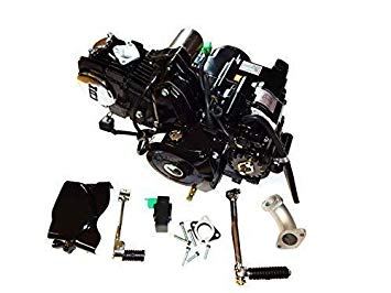

Alexandra2 Posté(e) le 19 mai 2019 Auteur Signaler Posté(e) le 19 mai 2019 (modifié) Bon j'ai trouvé de quoi rigoler avec les potes le weekend avec ma meule en quick swap pour 300 dollards Mon futur moteur de piste forcément je vais virer le stater électrique pour mettre un turbo dessus mais chuuuut. Franchement ça vallait le coup, ça m' a couté : 2 réparations d 'imprimantes(tu parles, du réglages software), 2 réglages carburation sur des scooter pourris ( euro 3 ), et un chauffe eau trouvé a la casse chez une vieille ! Vie de merde XD mais au moins j'ai mon anniversaire au 29 mai plutot qu'au 29 juin ! a ce propos, cotisez vous pour m'envoyer ça : http://s-charger.com/do-it-yourself-bolt-on-50cc-supercharger-kit-for-honda-monkey/ Et jvous fait du wheel topless (mdr la prostiputation) Modifié le 19 mai 2019 par Alexandra la vielle
Alexandra2 Posté(e) le 23 mai 2019 Auteur Signaler Posté(e) le 23 mai 2019 Bon ben 4 heures plus tard, je suis préte pour la piste de samedi dimanche. Ils vont pleurer les copains. Pour une première fois c'est 4 heures mais vu que j'ai eu des problèmes d' electricité ( couleur des cables ) j'ai eu un peu de mal... Ben moi jdis le package était pas mal, par contre la pipe et le carburateur sont pas terribles ... je vais les changer des demain. La depose moteur sur ce truc est du pur delire , tu enleves 6 vis, tu reclaques le nouveau moulin dedans, tu branches... et c'est parti. Bon comme je dis le carburateur est moisi donc j'ai du adapter la course de mes gaz sinon c'est vraiment du plug and play moyennant un pti réglage carburation :0)
