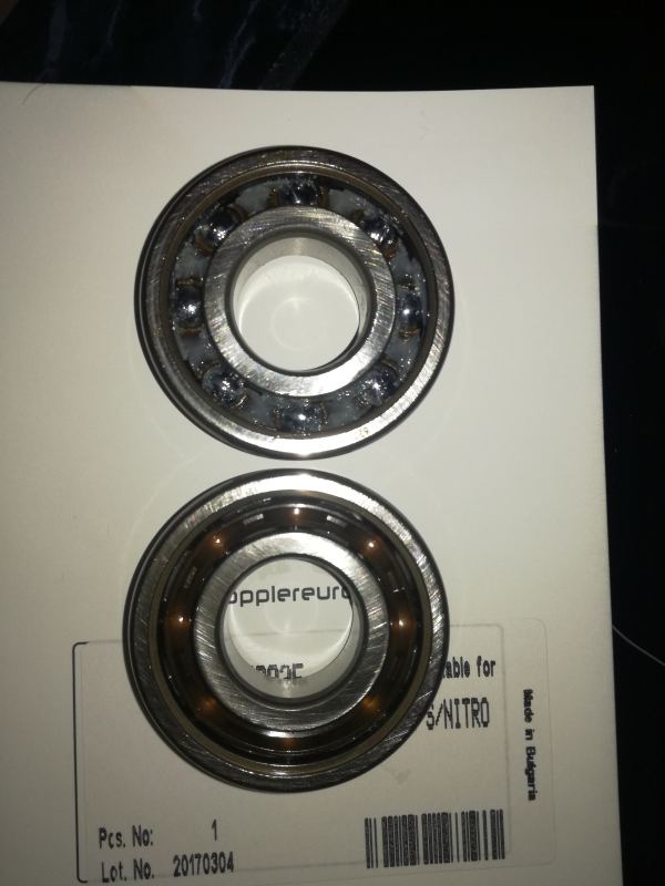

j'ai reçu mon colis avec les roulement et joint spy. j'ai pris ceux de mxs stage6 skf cage acier,  j'en est pris 2 paire au cas où. Je fini de polir les carter et j'attaque le montage du vilebrequin.

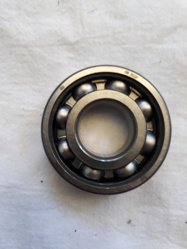

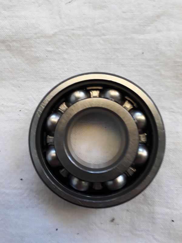

Il y a 8 heures, SpiritSystem a dit :
Quesque tu appelle côté cage
Moi sur les miens skf j'ai un côté bille apparent et l autre une protection des bille en nilon plastique téflon tout dépend de comment on l appel.:D

N importe quel sens, tes roulements sont les même de chaque côté..
Moi les miens était comme ca.

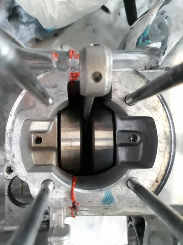

Bonjour
j'ai monté mon vilebrequin comme sur la vidéo de tournoi racing sur YouTube quand j'ai fermé les carter le vilebrequin était bloqué j'ai tapé légèrement sur les vis du carter dallumage le vilebrequin c debloqué mais force encore un peu je ne comprends pas le vilebrequin est bien centré. Je me demande si ce serai pas de la pâte à join qui a débordé à l'intérieur
Partager ce message
Lien à poster
Slt tape avec un maillet en plastique de chaque côté du vilebrequin il devrait ce débloquer..
Si il ne se débloque pas vérifie que ton spy côté variateur est pas trop enfoncer.
Sans les joint spy le vilebrequin tourne librement et vite, une fois les joint spy mis il tourne mais avec un peu de résistance.

Slt j'ai tapé  doucement comme tu m'a dit ça tourne mieux mais sa freine encore. j'ai pas encore mit les spy j'ai mis un peu  d'huile il tourne un peu mieux mais quelque chose le freine je crois que c la pâte à joint faut dire j'ai mis la dose.j'ai pris une photo au cas où  quand je met de l'huile sur le vilebrequin il y a un trait comme si de la pâte à joint touche et fait un trait
