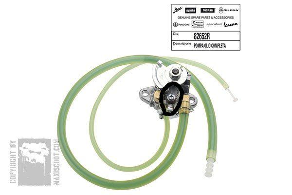

- Avec cette configuration, la pompe à huile est-elle viable, ou dois-je obligatoirement passer par le mélange ?
- Si pompe à huile viable > est-ce que c'est compliqué à remplacer ? est-ce que ça nécessite une configuration au niveau de la pompe à huile ou bien c'est "plug&play" genre ?

d'ailleurs une fois installer (les durites étant encore vide), faut-il amorcer la pompe à huile pour la remplir, préalablement avant le premier démarrage ? si oui, comment ?
je trouve très peu d'informations ou vidéo sur le net :/

pour ta pompe a huile tu la monte branche comme il faut et pres avoir re mi de lhuile tu as une vis qui doit servir de purge tu la devise un peu et une fois que tu vois  que lhuile coule bien sans bulle tu la re serre

Hum, intéressant cette histoire de vis de purge. il faut que je regarde dessus ou que je me renseigne savoir ou elle est et si elle existe vraiment, j'en ai pas souvenir.
Je pensais rouler au mélange jusqu’à ce que la pompe fonctionne bien, puis la remette sur le carburateur des que c'est bon ^^
Pour en revenir a cette fameuse vis, je la dévisse pour purger, mais lorsque je la re-visse pour fermer, n'y a t-il pas un serrage précis à avoir ? serrage max ou est-ce que sa joue sur le réglage de la pompe ?

pour ta pompe a huile la vie une fois desserais tu la re serre au max et sais tout  te montre sur la photo de celle que tu veux prendre la ou elle et si je me trompe pas

Tu monte une durite transparente sur la sortie de pompe qui alimente ton carburateur mais tu la met dans un récipient et tu fait tourné ton scooter avec du mélange le temps que la durite soit bien remplie et sans bulle  (d'ou l'utilité d'une transparente ) après tu la branche au carburateur c'est easy ;).

Bon quand une pompe a huile déconne il y a pas photo , fuite ou pas faut pas rouler ou alors rouler au mélange seulement...Sinon ça te tue ton scooter plus vite que flash.

attention a ta vis de purge, si tu serres trop celle ci tu petes le fond de ta cuve...

@Alexandra La peau de vache du coup, comment savoir comment je dois serrer ma vis de purge alors ? sans risque :x
il y a 1 minute, Alexandra La peau de vache a dit :
bin des quelle est serrée, tu forces pas dessus ;)
Ah ok, donc à fond du pas de vis, mais sans besoin de serrer avec insistance. ce n'est pas une vis de fixation quoi ^^ je pense avoir compris l'idée.

la pompe a huile Piaggio qand tu la monte tu fais comme Fred a dit.Tu deserre et tu laisse égoutter huile 3-5 goutte et tu reserre la vis.Et sais purge. Dans les deux duritte il ja déjà de huile dedans.Qui important sais que ta pas air dans la grande duritte qand tu branche la duritte sur le réservoire de huile.Si qui tu la laisse branche et du enleve la grande duritte du bas et tu laisse égoutter juste qu'il il y a plus d‘air dans la duritte. Et tu la rebranche sur la pompe et du tu purge de nouveau a la vis de pompe pour sortir le rest d‘air.Pour la petite duritte qui va sûr le carburateur ta pas besoin ti faire.La seul chosse que tu dois faire sais qand tu as tous installer tu fais tourne le Moteur au stand et tu regardes si la pompe huile pousse.sinon tu coupe le contact en tu regarde au sa cloche. Commca tu sauf ra ton nouveau cylindre pour un nouveau casse.

PS : comment s'assurer que la pompe joue bien son rôle une fois que je roulerais avec ? Les durites seront pleine, je verrais pas si ça coule ou non a travers. existe-il une technique de s'en assurer ?
