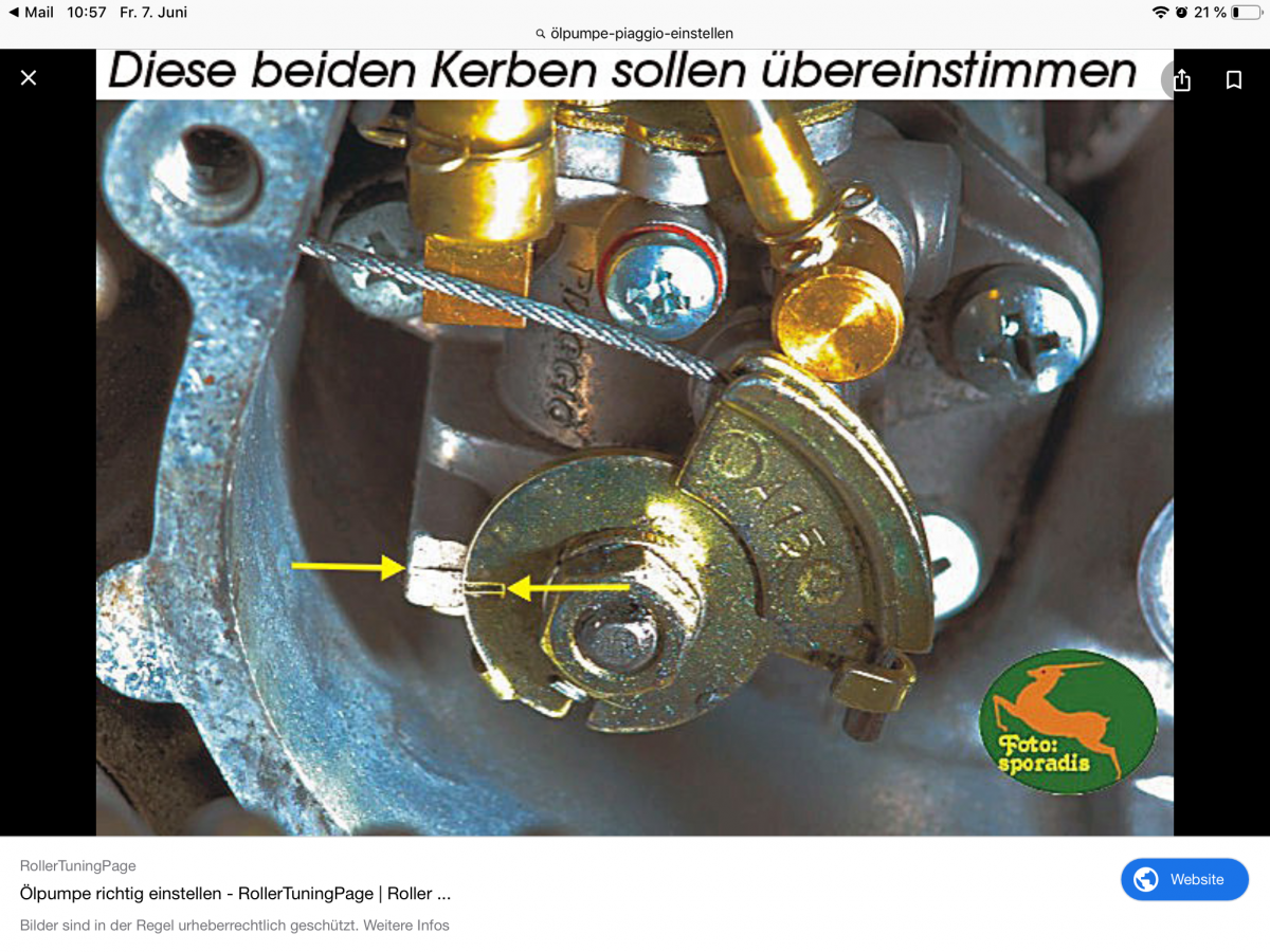

Salut,
Regardes pour le montage de la nouvelle pompe a huile.
Le plus simple du la monte au bas du Variateur,(oublie pas le matos avant qui va dessi,petit courroua,et la petite transmission) après tu prand la grande duruite et tu la fixe au tour au l‘ancien ette installe.à la fin tu branche la durite sur ton réservoir huile.Et tu vera bien si tu as de l‘air ou pas. Si qui tu la purge comme ecris avant a la Visse ou il il y a la fleche sûr l‘image en bas.Et mes un chiffon en bas.
après tu branche la petit durite sur ton carburateur.
le plus important Sais maintant a la pompe il il y a deux marques qand tu auras installe le câble de gaz.(jeu le en circle sur l‘image)
la tu regarde si les deux marque son sur une linie.(une en or une en anrgent )Si qui tu la lassie sinon il faut la reglez.A gauche ou le câble de gaz passe ta un boulon et tu le deserre et tu la reglez et après tu reserre le boulon et sais bon.

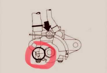

@deleeh tes explications sont top, en revanche quand je regarde des photos de la pompe à huile, j'arrive a trouver le repere sur la partie entrainer par le câble d'accélérateur, mais je trouve pas l'autre repère sur lequel je dois m'aligner.
En illustration on le voit bien, mais en vrai sur une photo, je visualise pas ce repère.
J'ai également du mal a comprendre a quel niveau je vais devoir effectuer le réglage pour aligner ses 2 repères. J'suis pas sur d'avoir parfaitement compris la manip à faire.
Si quelqu'un veut tenter de m'expliquer, je suis preneur. Merci encore une fois à tous ! Je le répète souvent mais c'est mérité ^^

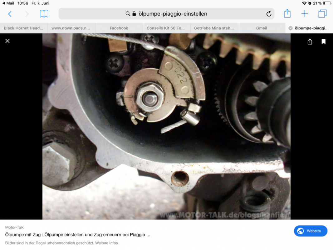

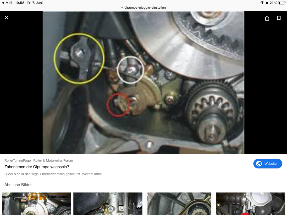

Salut ,
regarde j‘ai un peu Googles peut-être sa teu aide encore plus pour le repaire.Jeu pouvez pas les Télécharger.Allors jeu les sais prix en Photo avec l‘ipad. Mes ont le vois bien.Sur les deux photos on vois les deux marques de très.Et la dernière il son encerclé.
Couleur Jaune pour le réglage de la pompe,Rouge le deux Marques et Blanc pour purge la pompe.
J‘espere Sais mieux maintenant pour toi :).
