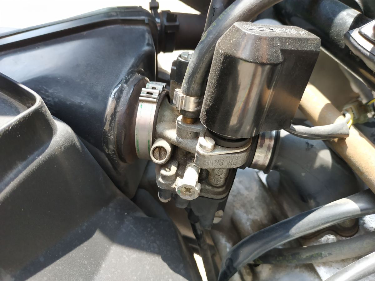

Tout dépend de ton gicleur actuel tu devrait le démonté et nous dire le numéro écrit dessus en plus d'une tof du carburateur afin de prendre le bon modèle !

Tu as sélectionné pour du carburateur Dell orto met une photo du carburateur pour être sûr d'avoir les bons.

C'est bien du dell orto en 6 mm par contre on ne sais pas le gicleur monté.

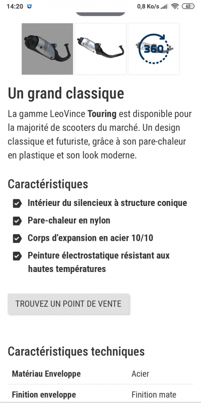

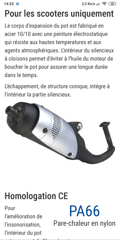

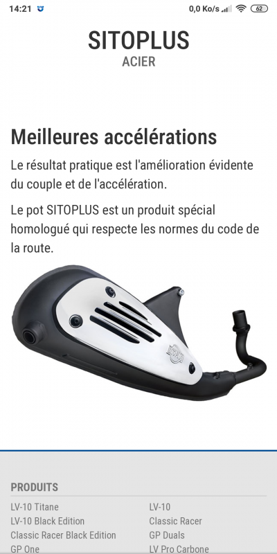

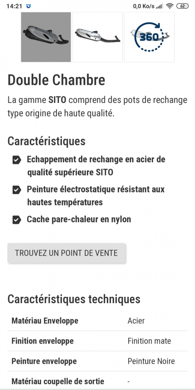

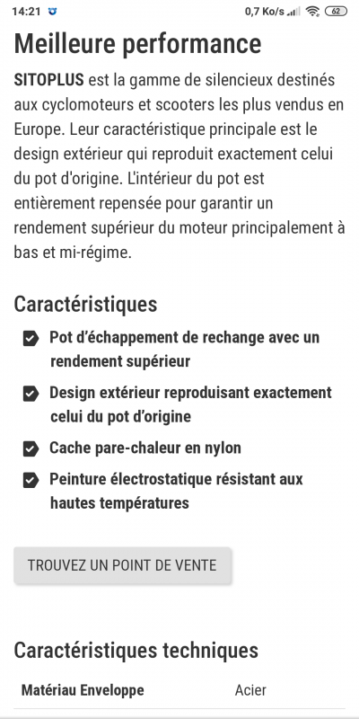

je vais pas me re dire mais peux tu re lire mon message tu verra que tu te trompe toi le pot sito et un pot touring
Posté(e) (modifié)
Ok je t'écoute @fred82000

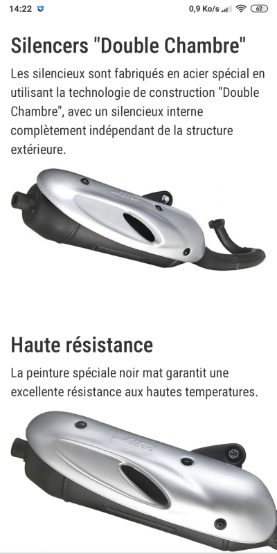

Mais pour information je suis allé sur le site de LeoVince et ce n'est pas décrit comme tu me l'explique c'est pour cela que je m'emmele les pinceaux.

eux il te fon une description de chaque modelle de pot qu'il vende ce qui et bien normal mais a savoir tous les pot qui on la même forme que lorigine ou qui sans rapproche son des pot dit tourring ou type origine si tu prefere ce terme la
  • Merci 1
Il y a 2 heures, fred82000 a dit :
Ah je comprends mieux merci j'avais pas compris.
