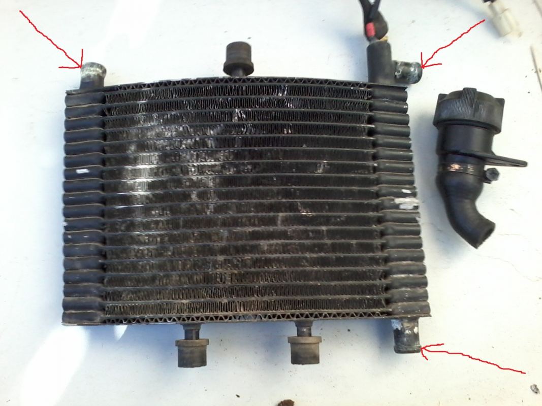

:) salut , j"ai l'intention de changé de radia because trop petit et ça chauffe, j'en ai un qui irai parfaitement sur un booster (il est pas plat mais incurvé) le souci c'est que l'on peut branché que 3 durites au lieux de 4 (pour le vase d'expension) j'ai un bouchon monter sur une durite pour le remplire par le haut (ou il y a le câble pour la sonde) mais je si branche les autres , une sur la culasse l'autre sur la pompe le circuit vas se faire ? et la pour purge ? ça me fait pensé au radia de 103 et 51 qui eux pouvais tourné sans pompe du tout et sans vase  (par pression je crois) c'est le même type de radia . merci d'eclairé ma lanterne.

Salut ma tzr avait pas de vase d'expansion et cela marchait très bien.
Le seul truc auquel tu dois faire attention quand tu le fixe c'est que la partie durite remplissage soit la plus haute geographiquement parlant dans le circuit d'eau pour que toute les bulles remonte, le bouchon doit avoir un petit trou prévu justement pour maintenir une certaine pression dans le circuit.

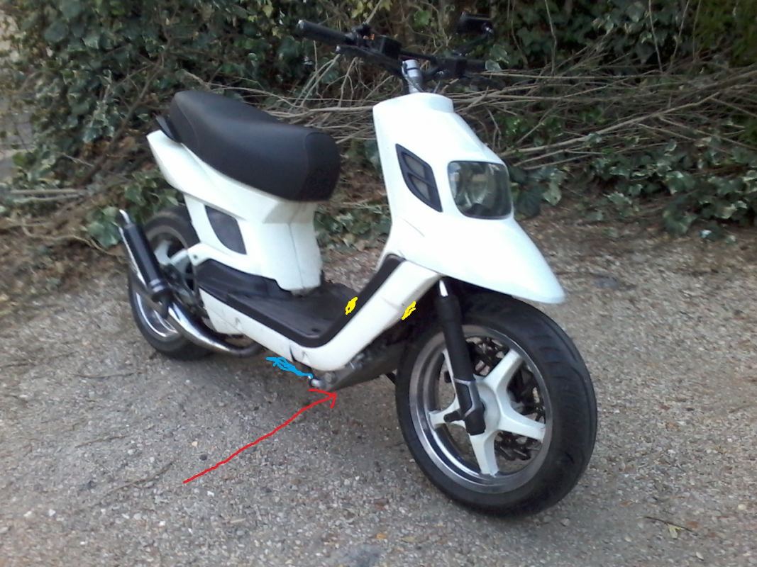

merci pour ta reponce , l'emplacement du radia est plus haut que le cylindre , de ce coté ça vas , je vais l'instalé pour voir , comme celuis déjà monter mais sans le vase  + un autre radia de nrg (plus petit , en bleu sur la tof) . je placerais le bouchon devant  ou il y a le tablier ou derriere la roue avant (en jaune) . pourtant c'est un radia de 125 x8 , mais normal qu'il chauffe , sur le x8 y en un 2 em avec un ventilo , je l'ai mais pas de place pour le monter . je voulais monter le ventilo mais pas de place entre la roue et le radia et derriere y a le cadre et en plus il marche pas . j'avais monter ce moteur fin septembre et pas de soucis de chauffe , mais avec ces chaleur ça le fait pas , j'ai péter un joins de culasse , il déconne un peu niveaux admi , et j'ai des trace d'huile dans le liquide de refroidissement (il est devenu marron) première fois que je vois ça sur un 2 temps. il chauffe trop vite et monte en pression ,le liquide s'echappai par le bouchon du vase a chaud , une fois froid , le vase était vide je le redémarre et il rechauffe avec beaucoup de pression.

Normalement comme dit bader si tu suis le fonctionnement du chauffage (radiateur) le point le plus haut te fera une bulle d air après avec la pompe le circuit vu que circuit fermer devrais faire le job. A tester bien sûr.

Si tu suit le fonctionnement d'un radiateur chauffage à gauche départ, droite en bas retour et haut droite purgeur. Mais ca c'est le principe chauffage après pour un scooter à tester.

le truc que je pide pas c'est qu'avec le radia actuel (circuit comme un origine nitro) tu remplis le vase tu laisse tourné et rajoute a s'il faut , sur une voiture il y a des purgeur sur les dutites , avac ce montage j'ai ni l'un ni l'autre, pour purgé je laisse tourné ?

Oui tu laisse tourner sans bouchon le temps de chasser les bulles ;)
Ensuite si les soucis persiste change le bouchon car parfois le souci vient de la il ne laisse pas assez échapper la pression et c'est le point le plus faible du circuit qui lâche.

Il te faut automatiquement un système de purge soit sur la pompe soit sur le radia car tu aura une bulle d air qui se balade et ton système ne sera pas optimal et aura des raté au niveau refroidissement.

c'est ce que je redoute , mais un truc que je pige pas non plus , c'est sur les 103 rcx et d'autre mob (51), n'on même pas de pompe a eaux certain en montait une (polini) , le radia se branche directe sur la culasse et le bas du cylindre , y a pas de vis de purge . comment le liquide circule ?

Va dans une casse trouve toi un bout de durite avec purgeur pis c'est good :socool2:
et oui , j'y avais pas pensé , surtour que les durites ou il y a les purgeur on à peut pret le même diametre que les scoots .

C'est le principe dit du thermosiphon l'eau chaude pousse la froide ;)

Yep c'est ce que j allais dire.. thermosiphon
Et vu que c'est un circuit fermé ca tourne

oui , au pire je monte pas ce radia et je rajoute juste un 2 em , soit celui qui vas avec le premier(x8) si j'ai la place sous le planché (c'est le support de béquille lateral qui gene) ou celuis de nrg/runner qui fait 1/3 en moins en taille, voir moins , qui passe nickel d'ailleurs je me demande comment ça chauffe pas avec un si petit radia , (il fait la moitier de celui d'un nitro) .

ou je monte un ventilo sur le radia sur un des coter il passe , au centre j'y pense même pas. je vais voir si mon pote en a un je vais testé ça en premier , le moins galère à faire , le pire c'est quant je roule il ne chauffe pas , mais a paname les ge,t on 2 de tention en voiture , tu galère pour roulé a 50 , normal que ça chauffe , surtout en ce moment. cet hivers je seras trankil ...
