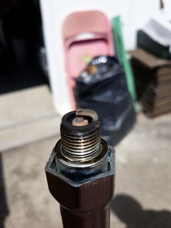

du22 Posté(e) le 15 juillet 2019 Auteur Signaler Posté(e) le 15 juillet 2019 Bonsoir, non il me semble que c'est du Minarelli. Je n'ai pas encore eu le temps de m'en occuper mais j'ai remarqué aujourd'hui même, en démontant complètement la boîte à air, que j'ai la mousse du filtre qui a de l'huile dans un coin. J'ai tout décapé, au niveau plastique extérieur, il y avait des années d'huile accumulé et j'ai nettoyé la mousse (le filtre est pourtant neuf, changé juste avant le piston). De même des traces d'huile fraiche en sortie de pot, il n'y avait rien avant de remplacement du tout... C'est un mélangeur huile en direct sur le carburateur, est-ce que s'il envoi un mélange trop huilé cela pourrait provoquer mes soucis ? Merci pour vos réponses en tout cas, ça m'aiguille bien.
jimmy@ Posté(e) le 15 juillet 2019 Signaler Posté(e) le 15 juillet 2019 salut , la pompe a huile débite 2.5% sur les scoot d'origine elle n'est pas en cause, si ça recrache de l'huile par le pot et le filtre c'est que tu dois être trop riche en carburation , tu as controlé la couleur de la bougie ? 1
du22 Posté(e) le 15 juillet 2019 Auteur Signaler Posté(e) le 15 juillet 2019 (modifié) Je vais vérifier demain, pas pensé a ça aujourd'hui, je suis rouillé depuis le temps que j'ai pas mis les mains dedans... Étant donné que la bougie est neuve oui ça va me donner une bonne indication, je verrais si elle est huileuse ou charbonneuse. Merci et... a suivre Modifié le 15 juillet 2019 par du22
Zahma Posté(e) le 16 juillet 2019 Signaler Posté(e) le 16 juillet 2019 Non si tu roule trop riche tu fini au pire par percer ton piston mais ça ce verra à chaud pas en cote à froid enfin tiède.. Mais minarelli jamais vu comme marque donc je pense que ton pote t'a mis du premier prix premier prix et en rodage tu t'es pas rendu compte... Donc voilà peut-être tu gagnes à changer le variateur embrayage... Mais tu vas pas retrouver l'origine
du22 Posté(e) le 16 juillet 2019 Auteur Signaler Posté(e) le 16 juillet 2019 (modifié) Il y a 7 heures, Zahma a dit : Non si tu roule trop riche tu fini au pire par percer ton piston mais ça ce verra à chaud pas en cote à froid enfin tiède.. Mais minarelli jamais vu comme marque donc je pense que ton pote t'a mis du premier prix premier prix et en rodage tu t'es pas rendu compte... Donc voilà peut-être tu gagnes à changer le variateur embrayage... Mais tu vas pas retrouver l'origine D'après ce que j'ai vu minarelli = Yamaha. Donc normalement pas mauvais. Pour la bougie aucun soucis, elle semble pas trop mal... Je vois pour commander les ressorts du coup... Merci à tous Modifié le 16 juillet 2019 par du22
Zahma Posté(e) le 16 juillet 2019 Signaler Posté(e) le 16 juillet 2019 En fait minarelli c'est bien une marque ouai mais c'est aussi le nom de base du moteur. Tu as de base un minarelli horizontal enfin une copie. Tu trouves beaucoup de cylindre piston estampillés "minarelli" mais rien a voir avec "minarelli motors" la boîte italienne rachetée par yam. C'est juste des copies chinoise et il y a du bon et du moins bon. Si dans une côte ton aiguille tape 45 km donc 40 ben cherche pas c'est normal...
