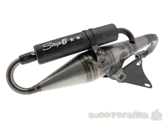

Pot d'échappement scooter Stage6 Street
Pot d'échappement scooter Stage6 Street (93,00€)

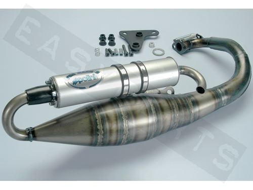

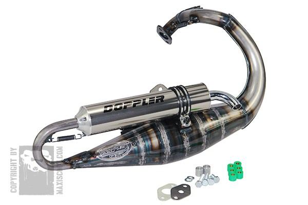

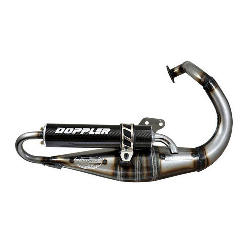

Merci docteur jeff. J'ai déjà essayé le kit 70 airsal alu il a d'assez bonne perfs,la finition est a revoir la fiabilité est bof. Tu as le modele mono segment ou bi segments? Le meilleur pot avec ce kit est le polini for race. En modele en dessous tu as le yasuni r le doppler rr7,ninja xrun,artek k2 .  Regarde le polini for race 3 que je possede toujours et l'autre un yasuni z qu'on m'avais donner. La différence entre le doppler s3r et le doppler rr7 est le coude sorti de cylindre qui est plus gros sur le rr7,le tube de fuite aussi. Les peugeot souffre de leur coude très long sorti de cylindre. Pour favorisé les hauts régimes il faut que ce coude sois au plus court.
Les meilleurs pot sur peugeot sont a rotule.je sais de quoi je cause.les 3 premiers sont a rotule.

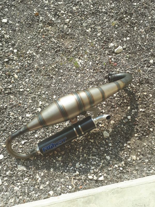

  • 1 le pot roost
  • 2 le pot Stage6 sport pro et pas le pro replica
  • 3 le pot polini for race
  • 4 le pot hebo manston racing replica
  • 5  les pots yasuni r,doppler rr7,,ninja xrun,artek k2.
  • 6 les pots mhr replica ,tecnigas,yasuni z etc...
  •  Sur les scoots peugeot vertical je precise.

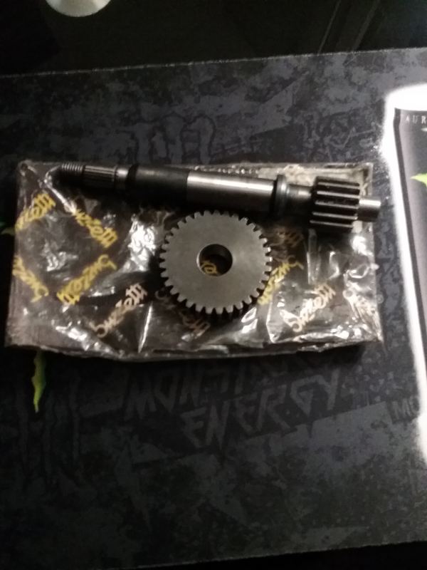

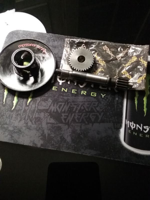

Sur peugeot vertical en 70cc Il FAUT IMPERATIVEMENT CHANGER LA TRANSMISSION CAR SA MOULINE ET TU dépassERA JAMAIS LES 70 KM/H.
Tu peux monter une primaire 15x33 en conservant ta secondaire d'origine. Tu me diras merci.
Pour infos je vends beaucoup de pieces de scoot peugeot comme une transmission longue 15x33 buzzetti neuve. Correcteur de couple mhr. Pipe mk 24mm etc... fais moi signe.

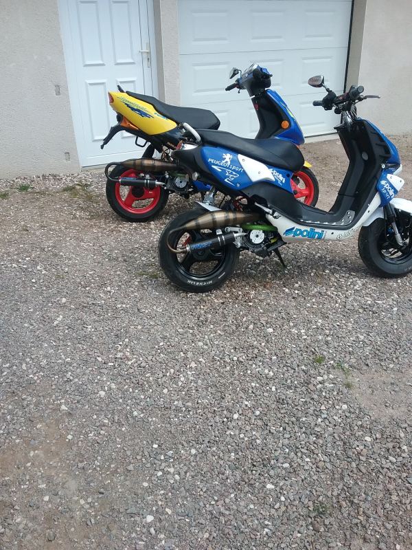

Voici mes 2 peugeots je sais de quoi je cause...:wink:
En pot pour le modele airsal bi segment oriente toi sur   le pot yasuni r,doppler rr7,,ninja xrun,artek k2 ils ont les mêmes perf ;) je peux te faire la transmission 30 euros frais de port compris.a toi de voir

Je peux aussi te faire la transmission 15x33 et un correcteur de couple motorce pour 50 euros frais de port compris.
Ok je te met  le correcteur motoforce racing et la transmission longue 15x33 buzzetti de coté  50 euros frais de port compris.retient moi au courant

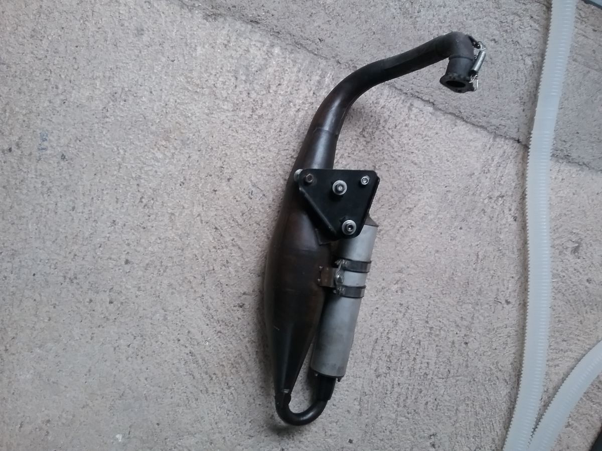

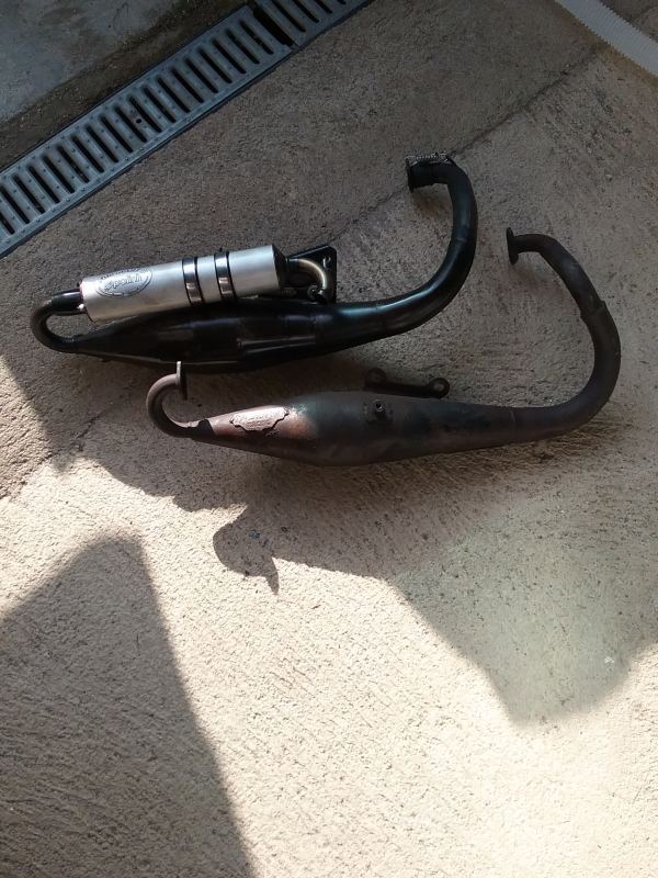

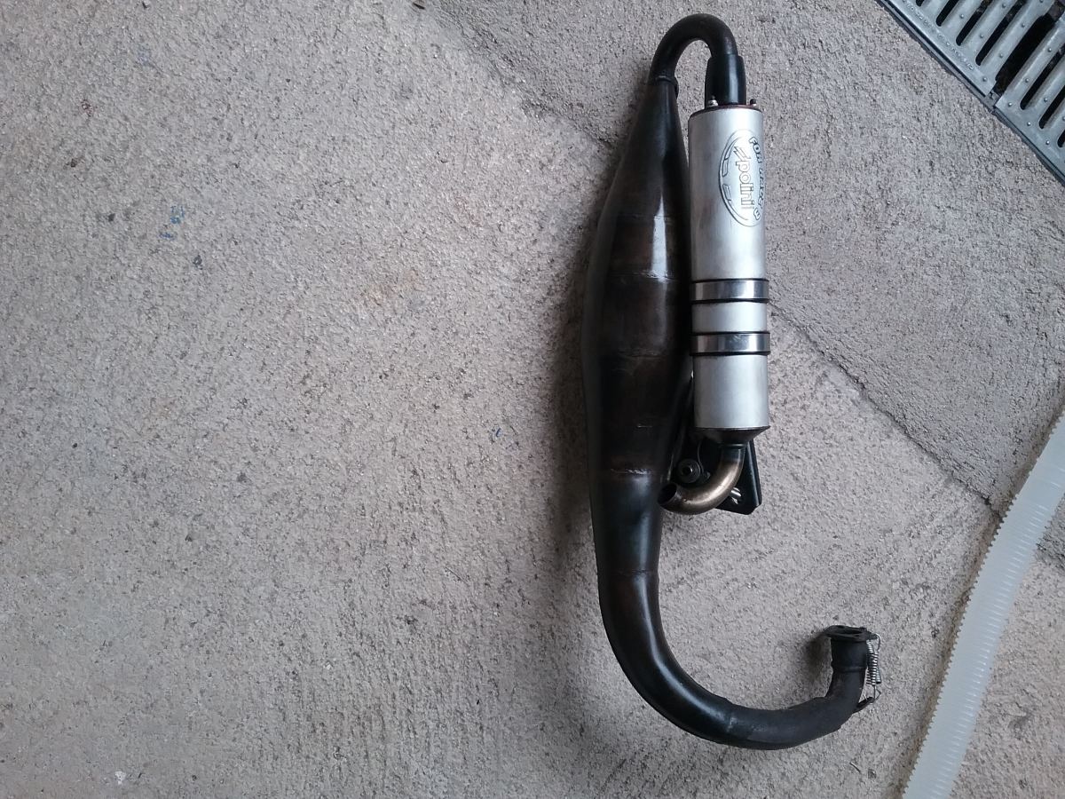

Oui je vends mon pot polini for race 3 (très très rare) qui est un des plus perfo sur peugeot . Rien a voir avec les autres comme Giannelli,yasuni r etc.
Le pot est complet(rotule,ressort,patte de fixation,laine neuve avec tous les joints neuf. Neuf il coutais 330 euros. Rien a voir avec le pot POLINI FOR RACE 2 en qui lui est homologué et bridé a mort.

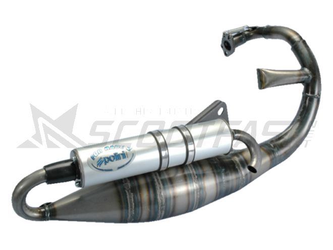

Si tu veux un polini for race 2 neuf il vaut environ 200 euros avec un retour au coude comme l'image
Moi mon polini for race 3  j'en veux 130 euros frais de port compris.
A toi de voir:wink:
Le tube sorti d'échappement est comme les autres plus long....
