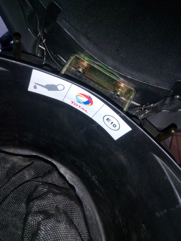

Bonjour, j'ai un problème, hier soir je suis allée a une station service pour prendre de l'essence, mais il y avait plus de 98 donc comme sur mon scooter il y a écrit dans le coffre E10  bah j'ai pris du SP95E10, mais tout le mon dit qu'il ne faut pas pouvez vous me dire si je peux en mettre ou pas

Mais pk il est écrit sur mon scooter ce type d'essence alors ?
Salut
C'est pour te faire dépenser de l'argent chez un professionnel et comme il faut un certain temps pour que les joints soit rongé et problématiques ta garantie sera plus valable.

non,c'est pas pareil,je vais vous faire un message clair,net et précis et assez simplifié a fixé dans les anales (mais pas le mien)
  • le sp 98 c'est du carburant avec un indice d octane de 98
  • le sp95 c'est du sans plomb 95 "pur malt" avec un indice d octane de 95
  • le sp95 E10 c'est du sp95 avec jusqu a 10% de bioétanol donc l indice d octane est inférieur a 95
Pour tous les gens qui sont dans la préparation de moteurs,il est logique de rouler avec le maximum d octane je ne citerai pas tous les avantages.c'est pour ca que certains ( j en fait parti) utilisent des octanes booster pour améliorer leurs performances et roulent au 98
Dans ton cas si ton véhicule est compatible sp95e10,les durites et tous les joints en caoutchouc doivent être spécifiques

Pour moi sa veux dire que mon scooter est compatible (images si dessous)
Après c vrai que je devrais pas changé de type d'essence mais ma station a essence était en rupture de 98 et je voulais pas faire 3km pour faire un plein, bref. Je vous remercie pour votre aide, passé une bonne soirée a tous
