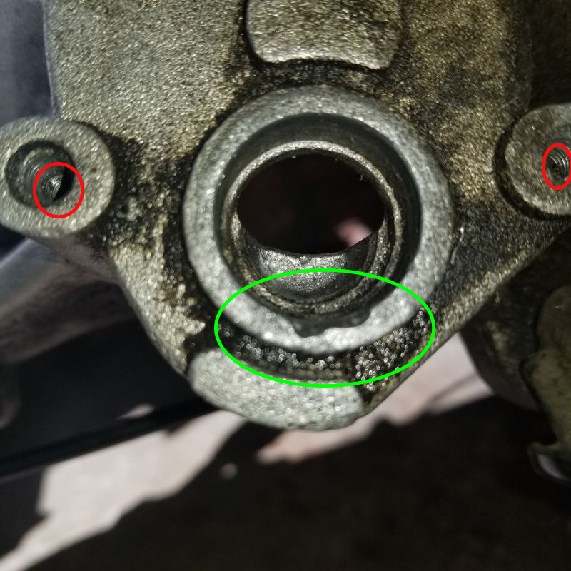

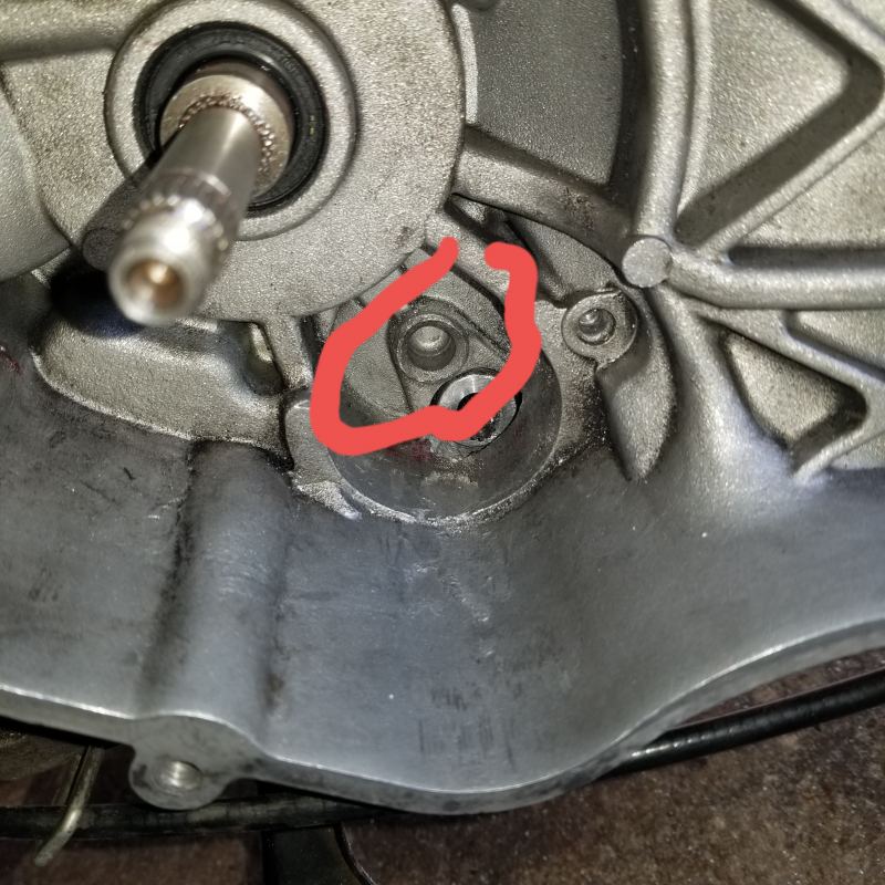

je parle du plat au dessus du pas de vis, comme sur les toffs de mon carter, tu vois comme c'est poncé et aplati, sur le tien c'est brut avec plein de defaut, te manque peut être un millimetre...
il y a 3 minutes, ScootMap.fr a dit :
je vois pas de quoi tu parle ? tu peux entouré sur une photo plz ?

20190821_125407.jpg.306e306df5f1cba6462a3911fc0da9d0.png.61233b65980b7331ee5d836cd9dabed1.png
ah oui mais moi au pire je perce avec un petit foret et je vis une plus grande vis ^^ c'est comme ça que j'ai fait pour mon démarreur, du coup c'est bon a ton avis si je commande les deux ou vaut mieux attendre que mon pro ouvre ?
